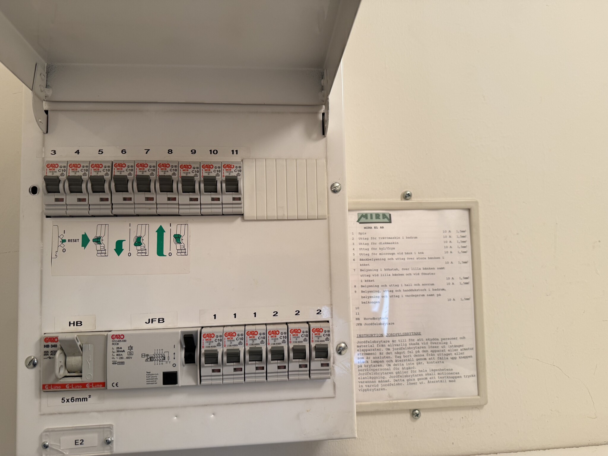

Du har 3-fas.
peteds01 och 2 till
H hobbann skrev:
Du har 3-fas.
Tack för snabbt svar! Vad är det som gör att det går att utläsa?
Bästa svaret
surris
På HB (huvudströmbrytaren) har du 5 ledare in, 3 faser en nolla och jord på 6mm2 (kabelarea).
Roger Fundin
Du har 6 kvadrat 5 ledare indragen till din 4 poliga huvudbrytare
Roger Fundin
HB 5x6 mm2 (kopia på tidigare svar, gäller att vara kvick, alla redan vakna!)
Roger Fundin
När jag bodde i lägenhet med enfas fanns det bara en säkring, har för mig att det var 25A. Gasspis. Ett enkelt eluttag i varje rum, rätt opraktiskt.
Tack för alla hjälpsamma svar! Om remsan med 5x6 mm2 inte funnits där, hade det gått att utläsa på något annat sätt?
Jordfelsbrytaren är fyrpolig är en viss indikation. Du har två trefasgrupper är en stark indikation. Den ena till spisen och den andra till tvättmaskin.
Roger Fundin och 1 till
Din huvudbrytare är 4-polig, 3 faser och en nolla går igenom den.
surris
Man kan se att spisen är på tre faser och uttagen i badrum är fördelat på tre faser.
Tusen tack alla! Guld värt!
Huvudbrytaren är bara 3-polig. Jordfelsbrytaren är däremot 4-polig.
Mikael_L och 7 till
Nu är du lite sen till festen nisse123. Är du en party pooper eller har det du skriver inga negativa följder? 😊
surris
Brytaren är 3-polig, dvs faserna går igenom den men inkommande ledning har 5 ledare. 3 faser och nollan går sen till JFB. Inget konstigt
Roger Fundin och 5 till
