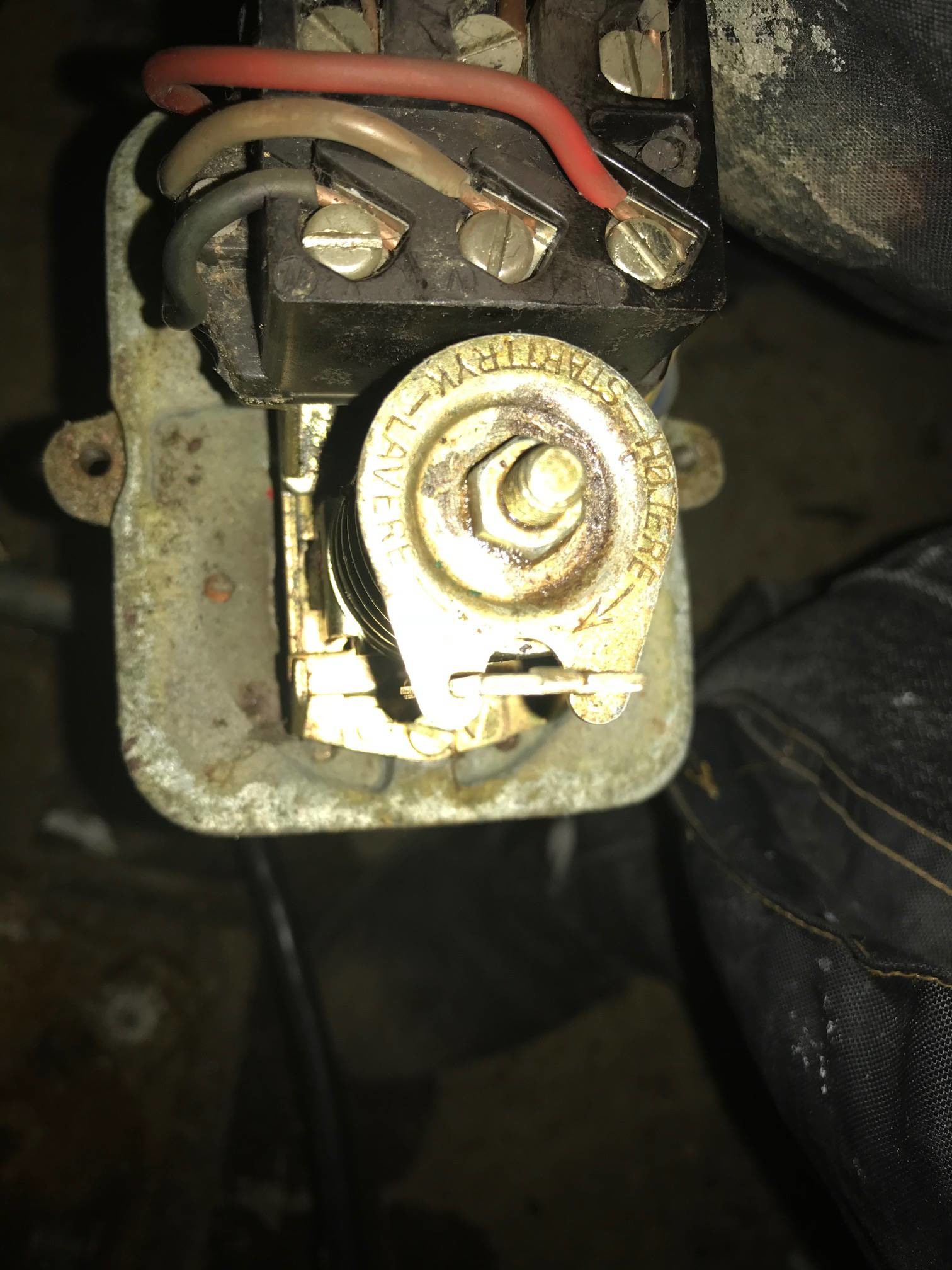

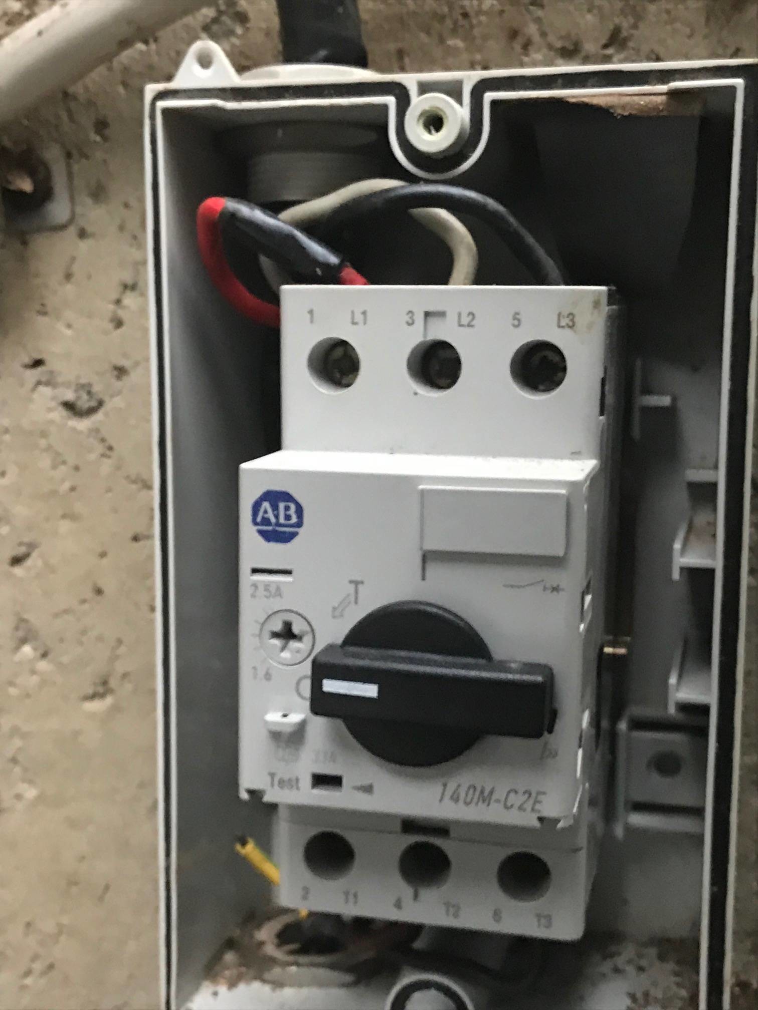

Har en brunnspump med trefasmotor, mekad av tidigare hyresgäst.
Motorn snurrar bra men går bara på två faser.
När man kopplar in den tredje låter det konstigt och motorskyddet bryter.
Kan det bero på felkopplad L1, L2 eller L3?
Tacksam för hjälp!
En trefasmotor går dåligt på två faser. Den kan vara kopplad för enfasdrift (två poler). Ta foto på motorskylt och plint.
Tack, här ett par bilder. Ska ta bild av motorskylt också.
  • Motorbrytare av märket AB med inställningar och ledningar i en elektrisk installationsdosa.

Den är nog inte kopplad för enfasdrift.
Startar inte utan den tredje fasen, som sen måste kopplas ur för att inte motorskyddet ska lösa ut. Kan faserna motverka varandra?
Det var skillnad. Det låter värre. Då du säger att den även låter illa med tredje fasen inkopplad låter det som att motorn är slut. Du kan ju försöka ohmmäta varje lindning och se om det går att se en tydlig skillnad.
Ska mäta! Inte säker på hur. Mellan ingång och rotor?

Kan du öppna locket på motorn där kabeln går in ? skruva bort locket och lukta , osar det bränt har den sagt upp sig , den är bränd i lindningen , bara ny motor
Jag gör så. Tack!
