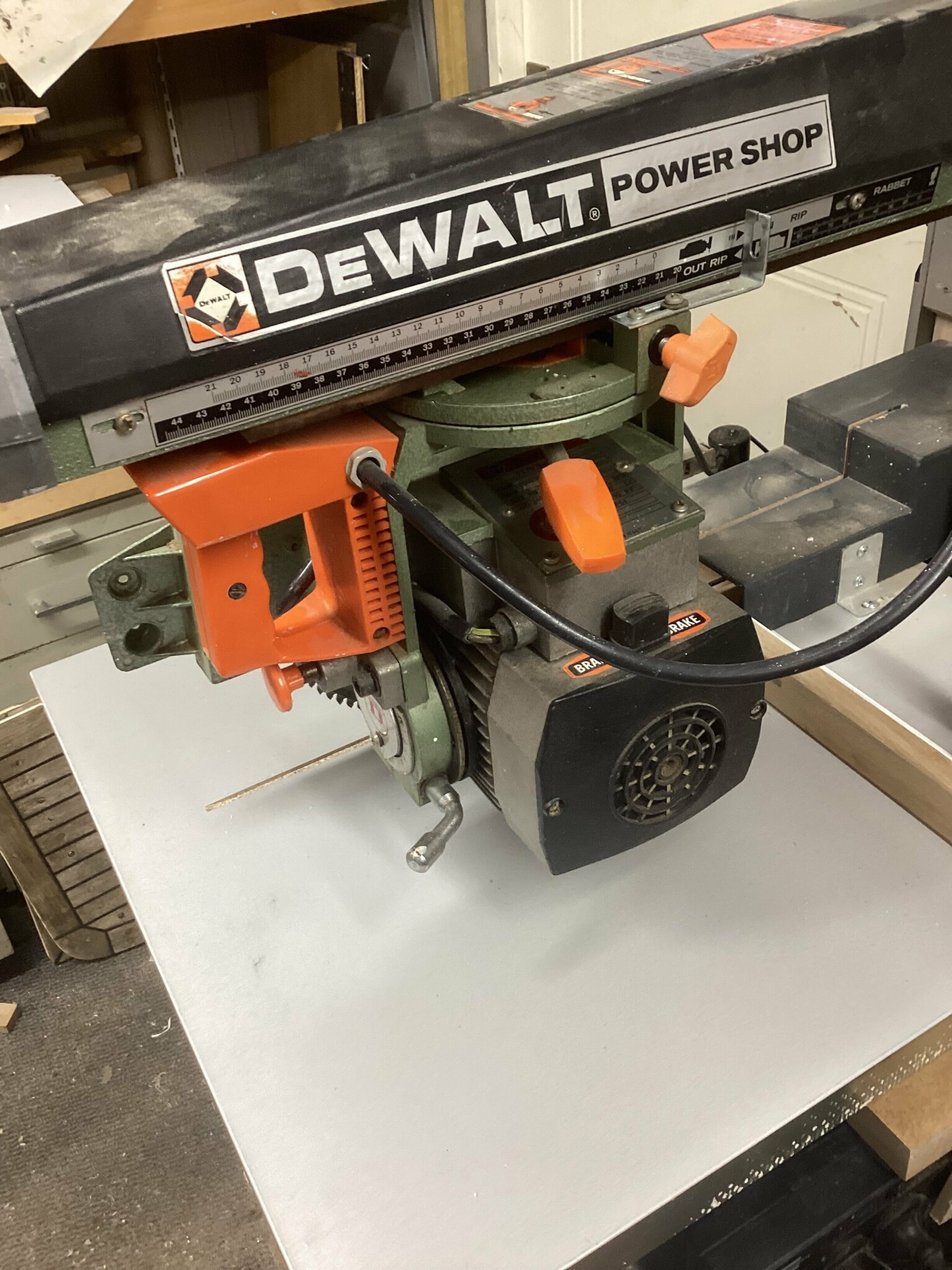

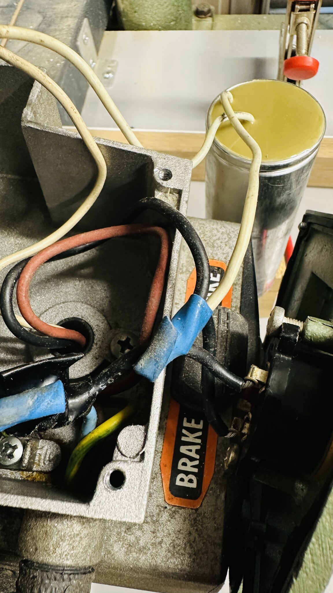

Jag undrar om denna Dewalt sågmotorn går att koppla om från enfas till trefasanslutning.
Tre kablar går ner motorn. Den vita är kopplad över kondensatorn.

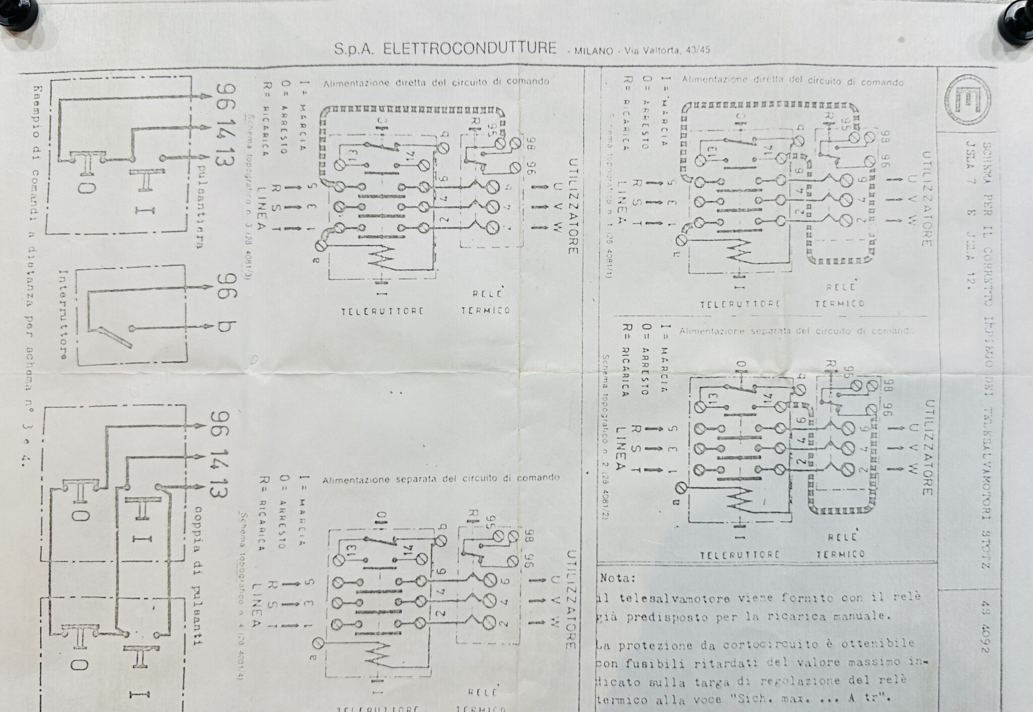

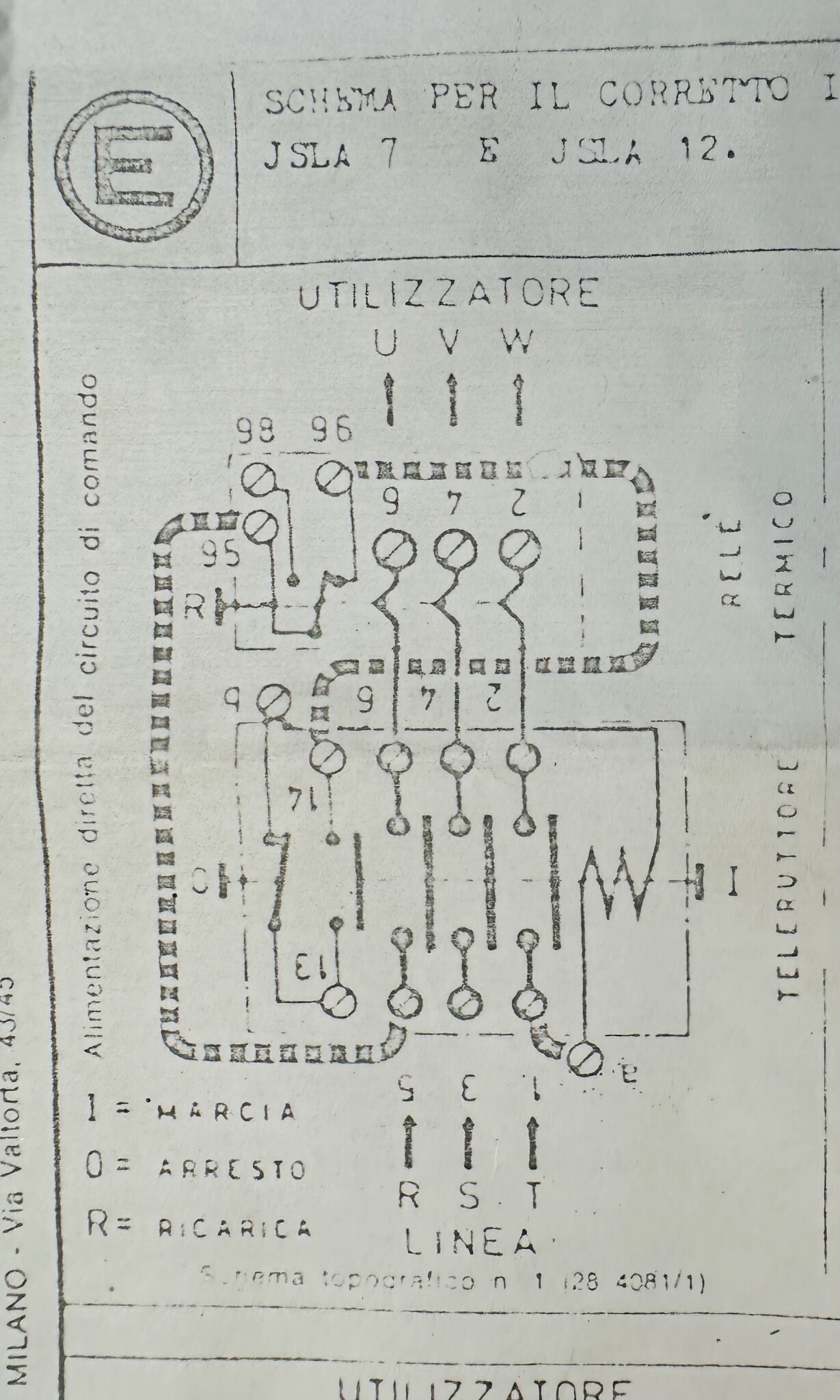

Ett kopplingsschema på motorn visar 4 olika inkopplingar. Kan någon av dessa fyra vara en trefasinkoppling?
För mig är detta ren grekiska. Jag förstår inte skillnaden mellan dom 4 olika sätten att koppla.

Bild 1. Kablarna in i motorn.
Kablar och kondensator i Dewalt sågmotor med märkt "BRAKE", visar kopplingar och anslutningar för möjlig trefasinkoppling.

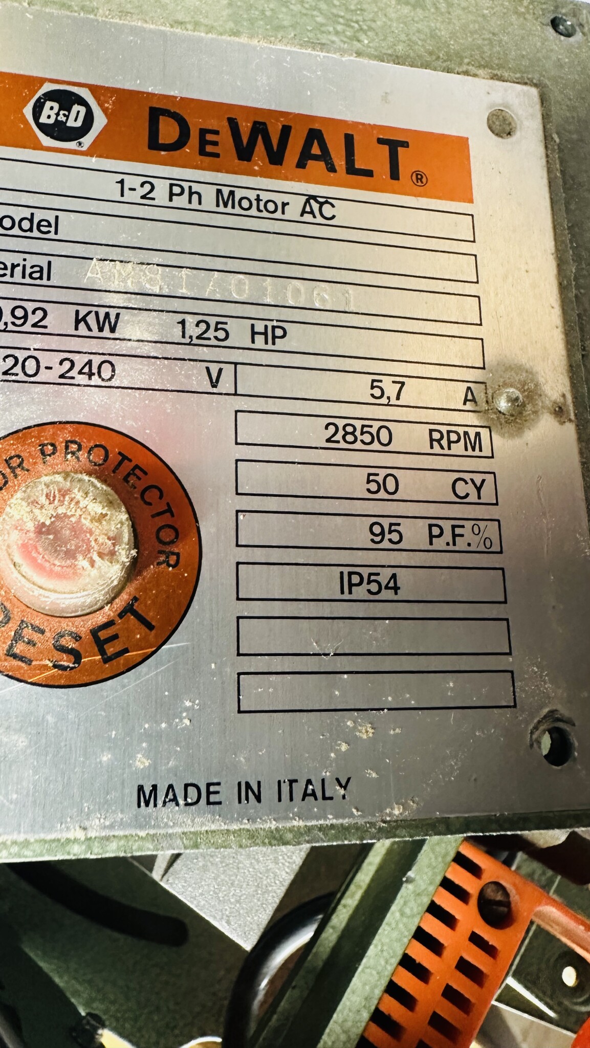

Bild 2. Märkskylt.
Märkskylt på DeWalt motor med data: 1,92 kW, 1,25 HP, 220-240 V, 5,7 A, 2850 RPM, IP54, tillverkad i Italien.

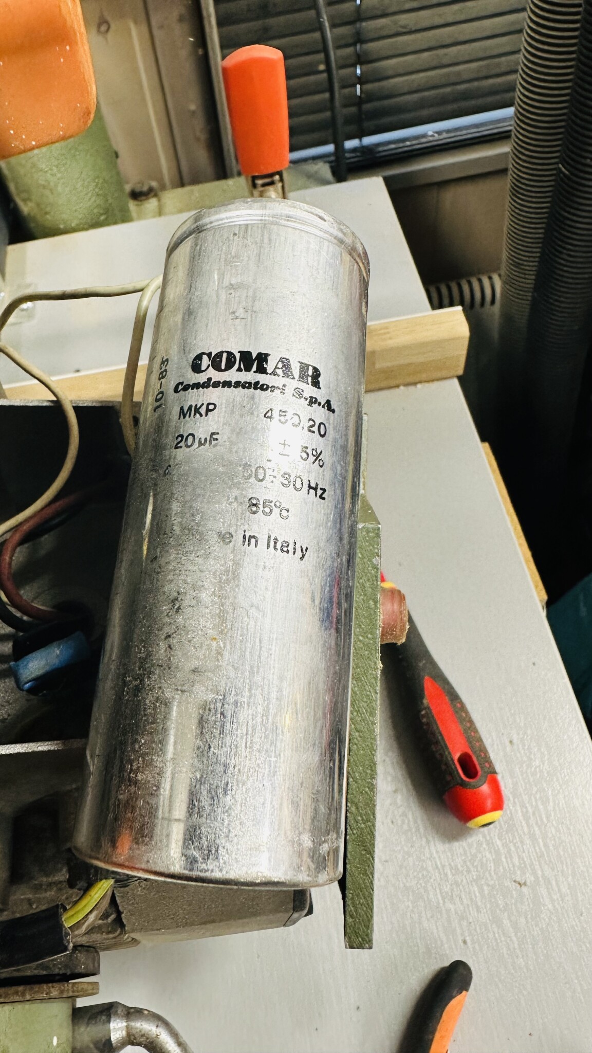

Bild 3. Kondensatorn.
Kondensator märkt "COMAR" på en grå metallcylinder med flera elektriska kablar anslutna, omgiven av verktyg och maskindelar.
Bild 4. Hela dokumentationen.
Kopplingsschema för en motor med olika inkopplingsalternativ och märkningar från SpA Elettrocondutture i Milano.

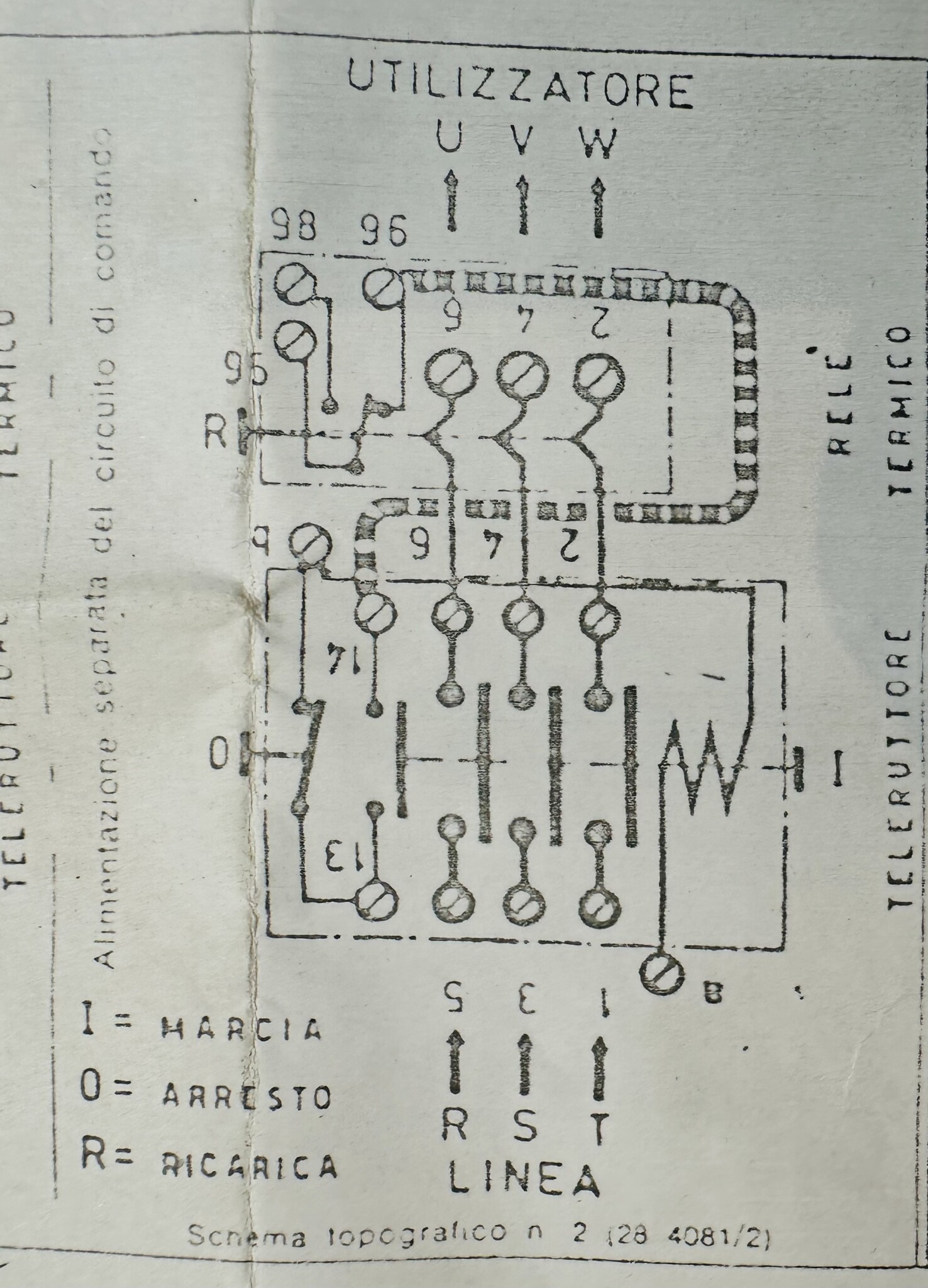

Bild 5. Koppling 1.
Kopplingsschema av Dewalt sågmotor som visar olika inkopplingar och komponenter, inklusive märkning för marcia, arresto och ricarica.

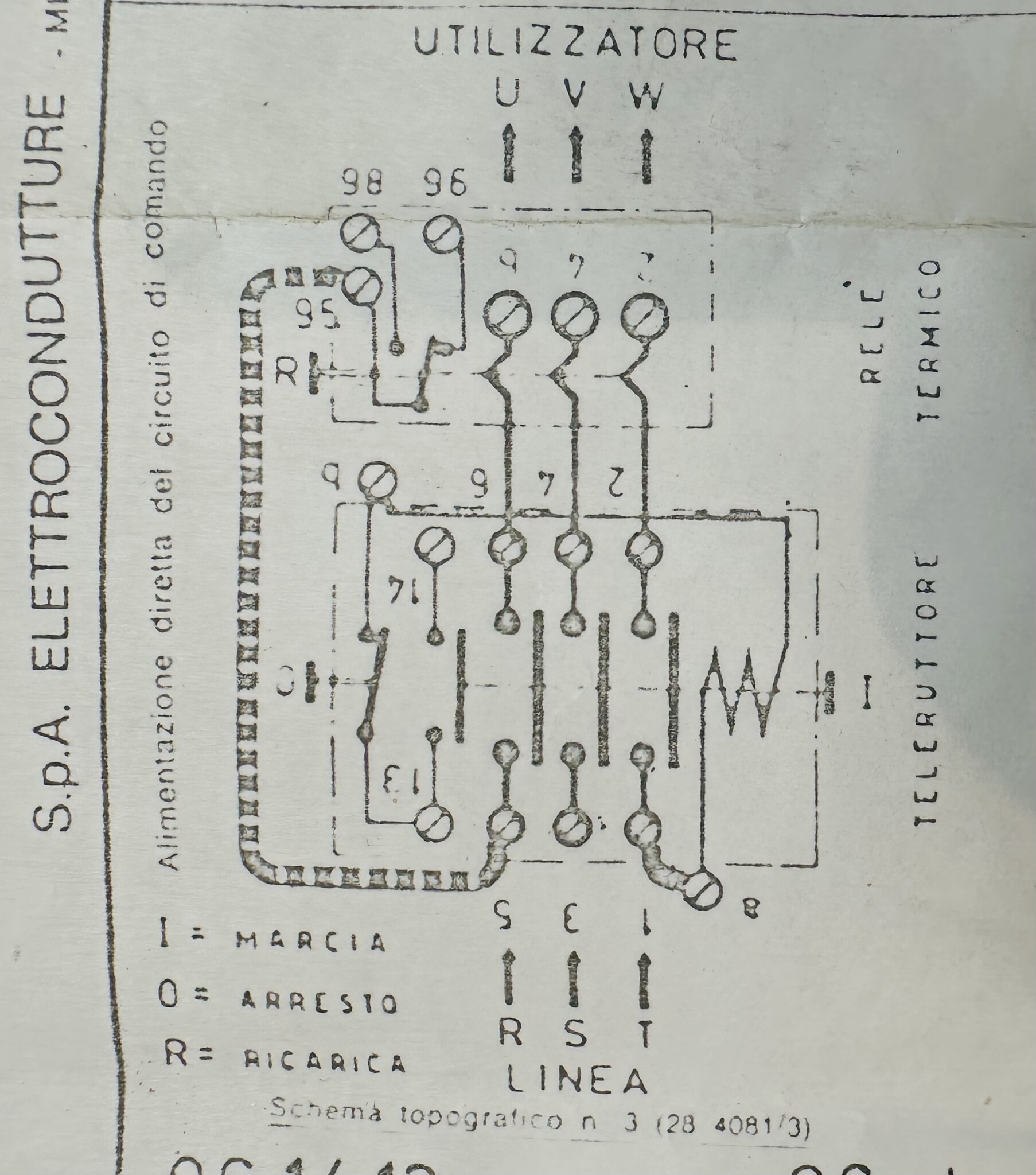

Bild 6. Koppling 2.
Kopplingsschema från dokumentation för en Dewalt sågmotor, visar fyra inkopplingar och olika symboler med italienska benämningar.

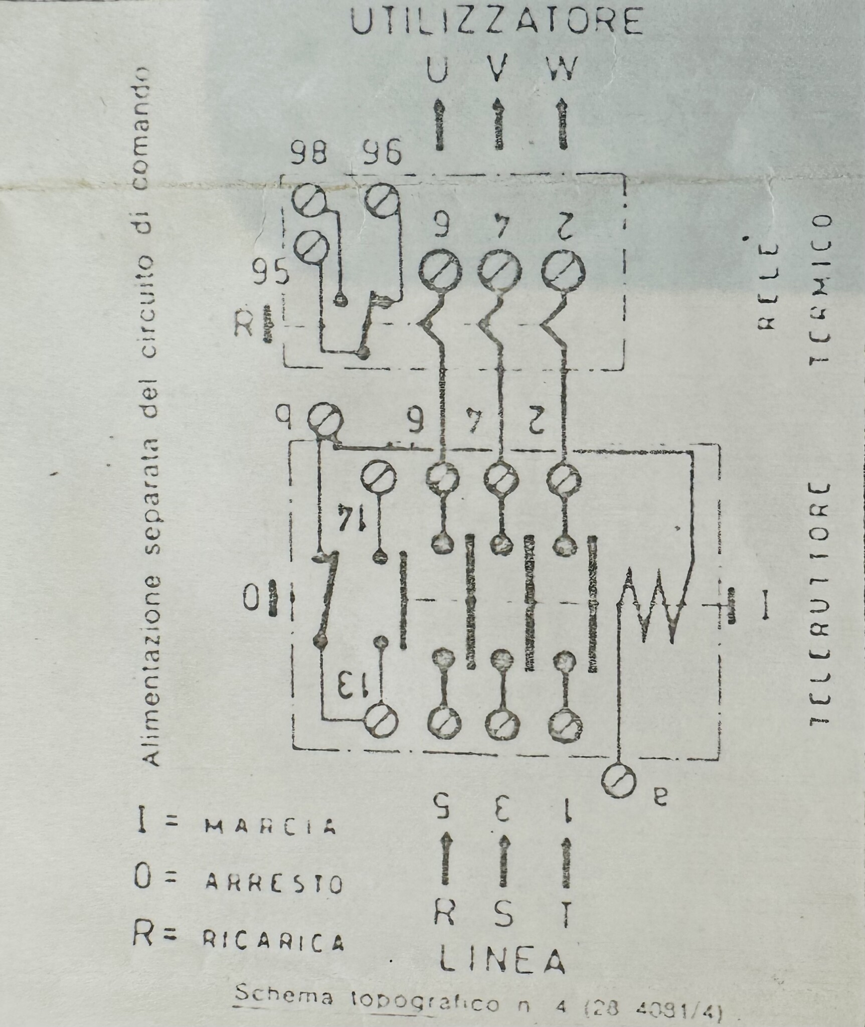

Bild 7. Koppling 3.
Kopplingsschema för motor med flera anslutningsalternativ, etiketter på italienska, visande potentiella kopplingar och terminaler.
Bild 8. Koppling 4.
Elektriskt kopplingsschema med märkning för U, V, W och beteckningar på italienska, potentiellt för motoranslutningar.
Bild 9. Ingen aning.
Kopplingsschema visar två olika konfigurationer med knappar och strömbrytare för motoranslutningar. Italienska instruktioner med siffror och bokstäver.

Utan att titta på ritningarna så skulle jag säga nej. Har du bara tre ledare ner i motorn så är det inte en trefasmotor invändigt. Varför vill du koppla om till trefas?
Edit: Bilderna verkar visa en trefasig startapparat med kontaktor och motorskydd samt start/stoppknappar. Vad har den med din motor att göra? Vad är det för produkt?

Det är en Dewalt radialsåg. Skulle vilja ha jämnare kraft i motorn.
Dewalt radialsåg i verkstadsmiljö, närbild på sågblad och motor.

På märkskylten står 1-2 ph Motor AC.
Det låter väl inte som en trefas-motor.

Det du visar på bilderna av din maskin har inget med de olika schemorna att göra som sagt visar de en kontaktorkoppling med bimetallmotorskydd och knappar för start-stopp-reset skydd. Märkskylten tyder också på en ren enfasmotor om man ser till spänning och märkström så knappast möjligt att köra trefas och åtminstone inte med vårt nät 400/230 V.

Tack för tolkningen av pappret med alla konstiga tecken!
Sågen är helt klart en renodlad enfasmaskin och får så vara.

Såhär ser motorskylten på en trefas DW125 ut, hittade på nätet.
/Höghus
Motorskylt för en trefas DeWALT DW125 visar serienummer 63324 och information som 1.5kW, 220/380V och 2800 U/min.
Dowser4711
En klar skillnad mot min skylt!

Till elektrikerna i tråden, vad skulle hända om man kopplade in 2 faser i stället för fas + kondensator?
Brukar kondensatorlindingen vara annorlunda area/varv än lindningen för 1 fas?
Funkar det borde det ju ge bättre vridmoment än enfasig drift.

Det blir inte bra av två skäl.
Dels är lindningarna i en enfasmotor av denna typen lagda för 90 grader fasförskjutning och som kommer av att kondensatorn ligger med i kretsen för hjälplindningen och vid två faser skulle det matas vid 120 grader.
Dels är som i Dags fall lindningen avsedd ligga i serie med kondensatorns reaktans dvs i häradet 150 ohm som begränsar strömmen i den delen till runt 1 A och huvudlindningen ca: 4 A så med fas över den ganska snabbt varmt och haveri förutom den sämre prestandan pga 120 grader i stället för avsedda 90 grader.
lars_stefan_axelsson och 4 till
Om man tycker att en 1-fas motor har fått dålig kraft så kan man prova att byta ut kondensatorn som kanske tappat en del av sin prestanda. Är man inte så rädd om motorn kan man också prova med en lite aningen större kondensator.
