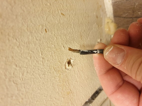

Du kan kanske beskriva lite mer, och/eller någon bild.

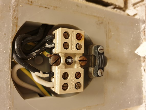

Kolla en sak först i centralen, är det vit Nolla där och i övrigt i lägenheten??
Mät spänningen mellan dom 3 svarta och till vit. Skall vara 3x230 Volt.
Tja, ärligt talat kan det väl knappast vara på annat sätt. Jag har aldrig kommit till en spisdosa med tre nollor och en fas, och jag tror inte jag kommer råka på det heller.
Men visst ska man ändå mäta lite snabbt innan man lägger in matningen.
Det där var vad jag ungefär brukar förvänta mig att hitta i lite äldre hus här (eller röd jord då ofta), då detta är typiska uppsala-färger - vit = nolla.
Men vad jag nu mest grunnar på är ifall det kanske är 2,5 mm² där.
Svårt att avgöra, men den där anslutningsplinten ska ju klara 2,5 mm² ganska lätt, och hålen ser ju ganska välfyllda ut.

Ja ingen drar 1.5kvmm till en spis, slå av säkringarna och läs på ledarna bakom spisen, borde vara 2.5kvmm, sätt in 16A säkringar, annars inte så bökigt att dra nya trådar heller..

Det går att se, det går att jämföra med andra ledare av känd area och det går möjligen att mäta med skjutmått. Jag skulle sätta dit spisen och utgå ifrån att det räcker med 10 a. Det gör det för det mesta. Skulle det visa sig att det inte räcker så går det att kontrollera area och säkra upp senare. Har du haft problem med säkringarna till den gamla spisen?N nixxz skrev:

Om du äger ett skjutmått (eller köp ett billigt på Jula/clas Ohlsson), så kan du mäta diametern, och räkna ut arean.
