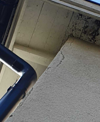

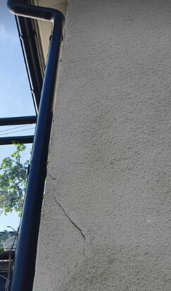

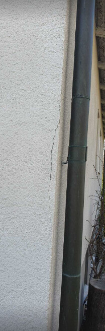

Vi har tre sprickor i våran fasad på huset från 40-talet. Vi är oroliga över hurvida fukt kan tränga in och orsaka elände.
Under fasaden skall det finnas spräckpanel (av döma från ritningarna). Till informationen hör att vi är rätt nya husägare, och villigare att lära/göra mycket själva men faktiskt ännu än gjort det.
Nedan finns bilder på sprickorna:
Spricka i husfasad från 1940-talet bredvid stuprör. Spricka i husfasad från 1940-talet under stuprör, visar potentiellt fuktproblem. Spricka i fasaden på ett hus från 40-talet, nära taket och intill ett stuprör; oro för fuktskador finns hos nya husägare.
Några frågor:
(1) Kan vi som noviser på rimligt sätt laga detta (dvs knäcka bort lös puts och sätta på ny)? Om ja, hur vet man vad för typ av puts man skall använda?
(2) Finns det någon temporär lösning som vi kan göra (har läst andra liknande trådar där silikon[?] / mjukfog har varit ett alternativ) då vi ändå funderar på att förnya fasaden in om 1-3 år?
All hjälp, kommenterar och tankar uppskattas och tackas för.

Om ni ska renovera fasaden inom 1-3 år, så är det inte så mycket att bry sig om.
Takfoten skyddar, och kalket i bruket suger troligen åt sig fukten innan den når virket bakom.
Tack Neo11.
Så vitt vi vet har sprickorna varit där ett tag. Finns det något sätt att undersöka om virket bakom nås av fukten?
(Som inte involverar att knacka ned allt)
Tack på förhand.

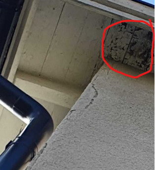

Hur är skicket på takfoten? Takfot med slitna brädor, en del markerad med röd cirkel för skadetillstånd.
Hej Centano,
Var uppe och tittade. Det är egentligen mest färgen som lossnat; själva taket är torrt och ser ut att hålla bra (även på vinden).

Har själv haft liknande sprickor i fasad med kalkputs. Tag bort lös puts, spruta på vatten och i med ny kalkputs. Helst inte för tjocka skikt på en gång, då spricker det gärna i kanten.
