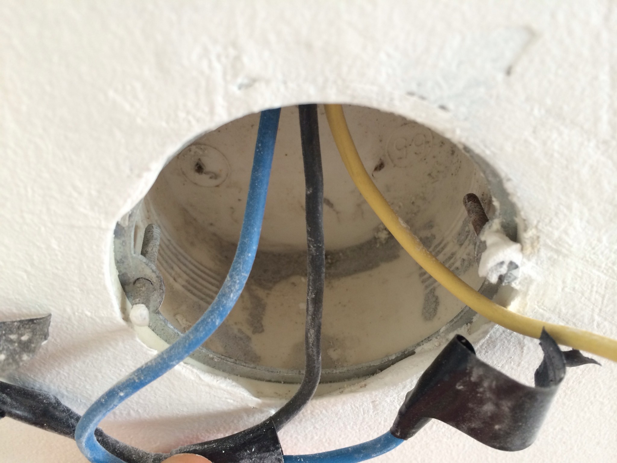

Ta en bild på dosan oxå. Den borde vara på väggen.
Vi har vita trådar som brytfas i vårt hus från 1977. Den blå är troligen nolla.
Den helgula är ju lite skum men är antingen då skyddsjord eller en andra brytfas...
Slår du av strömmen och mäter resistansen (ohm) mellan den gula och blå och du har kontakt är det skyddsjord. Om inte slå på strömmen och se om du har 240 V mellan den blå och gula, då är det fas.
Vilket år är installationen utförd?? Rumstyp ( vardaggsrum)?? Styrs den av två av en tvåknappsströmbrytare eller en dimmer?
Jag tror att ledningarna är till en takbelysning eftersom dosan har fäste för en gammal upphängningskrok.
Efter 1970 brukar blå vara nolla övriga är nog tändtråd 1 respektive 2. Är det dimmer ,då är nog en ur funktion. Men det inget som är helt säkert.
Före 1970 , då kan det vara hur som helst. T.ex vit nolla.
Kan bli ganska ödesdigert att chansa på att den gula är skyddsjord...vilket jag tvivlar starkt på att den är.
Jag tror på en nolla och två tändtrådar, men färgerna är omöjligt att säga med bara den bilden.
Det är mycket riktigt till takbelysning i vardagsrummet och det finns två knappar i väggen. Tror att byggnaden är från 70-talet.
Jag kommer kontakta en elektriker om det inte är uppenbart vad som är vad då mina elkunskaper inte sträcker sig längre än att kunna byta vanliga kontakter.

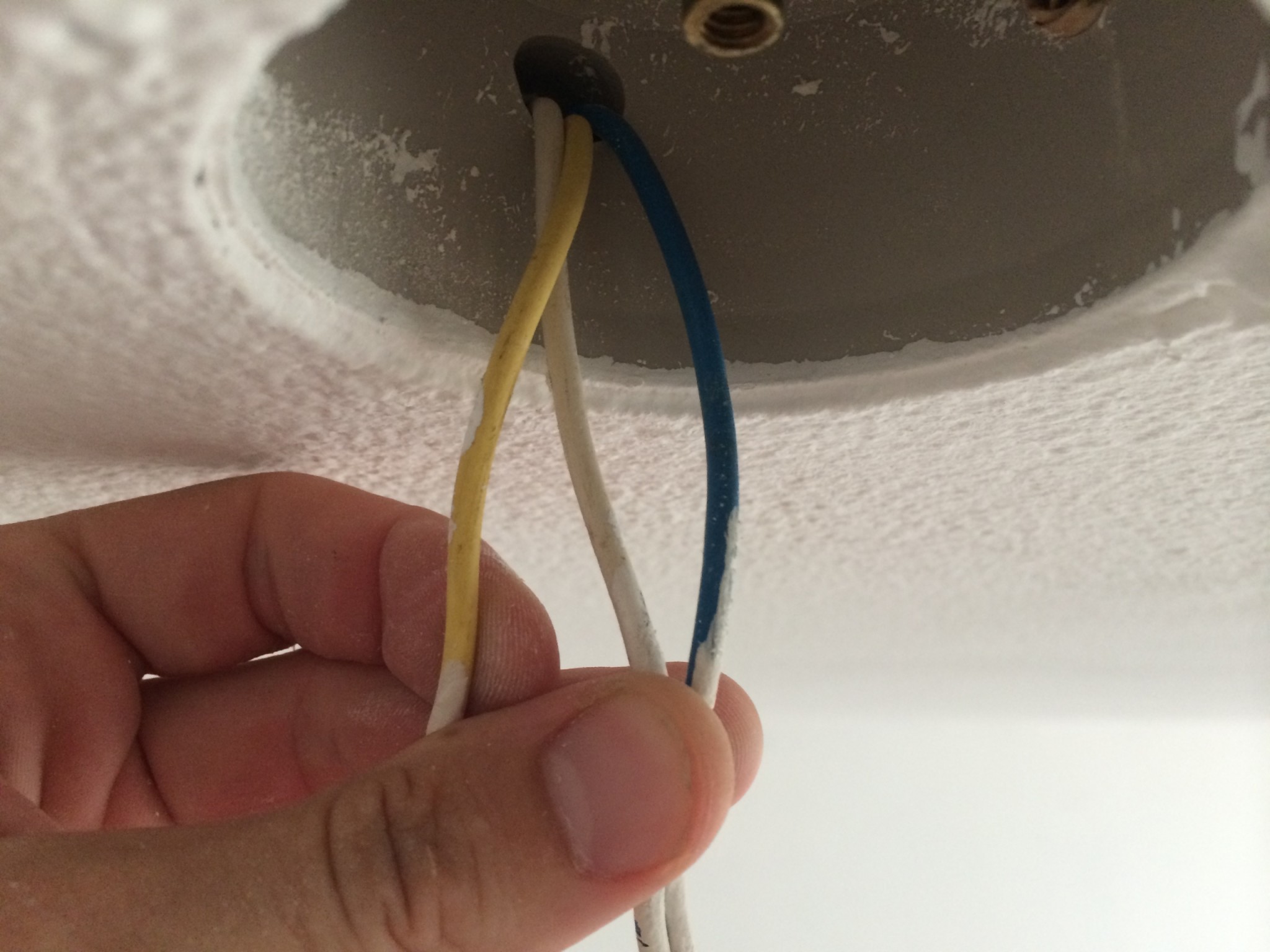

Slå av strömmen. Lossa strömbrytaren. återkom med färger. Så löser vi det åt dig.

Är du i en vägguttagsdosa eller strömbrytardosa på bilden.
Är det en ren strömbrytardosa, i så fall upfyller inte installationen från 1970 talet utan är mer en 1960 talslösning.
Titta vilka kabelfärger som finns i ett ojordat vägguttag vid golvet i dit hus, då kan det ge lite vägledning hur färgvalet är gjort i huset.

Då får jag det i hastigheten till svart obruten fas, vit nolla samt blå och gul tändtråd. Ingen jord. (Svart/vit fas/nolla var vanligt, fast man kan inte säga vilken som var vilken).
Rätt tänkt?
Rätt tänkt?
Ja om det är kopplat färg mot färg i dosan/dosorna som finns mellan brytaren och takdosanlars_stefan_axelsson skrev:

Precis. Så med iakttagande av stor försiktighet. Mät i uttagsknappen att TS har 230V mellan svart och lämplig jord, samt noll volt/avbrott mellan svart och gul respektive blå samt noll/avbrott mellan jord och gul/blå. En rimlig koppling är då svart inkommande för brytaren samt gul/blå ut (eller en av den, förslagsvis gul om man bara skall ha en tändande funktion), samt lampan mellan gul(/blå) och vit som nolla i taket.puttrix skrev:
