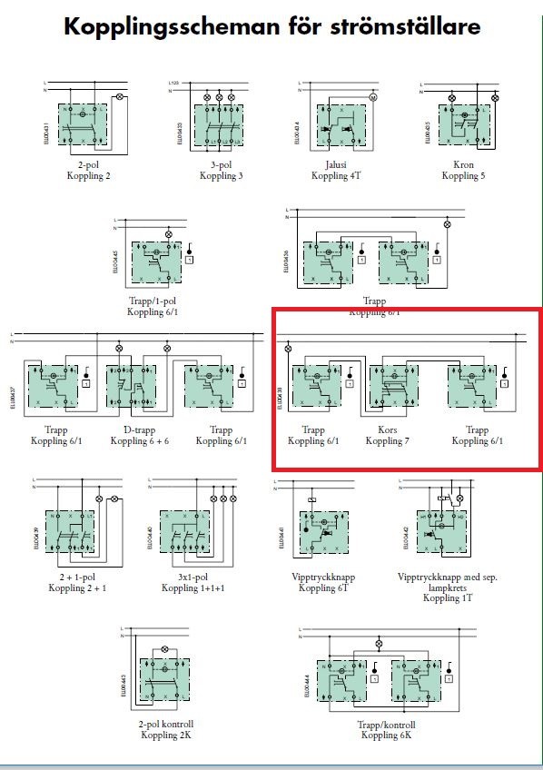

Här finns ett exempel också:
http://www.kjell.com/se/fraga-kjell/hur-funkar-det/elelektronik/starkstrom/belysningsinstallationer
Korskopplaren behandlas en bit ner på sidan.

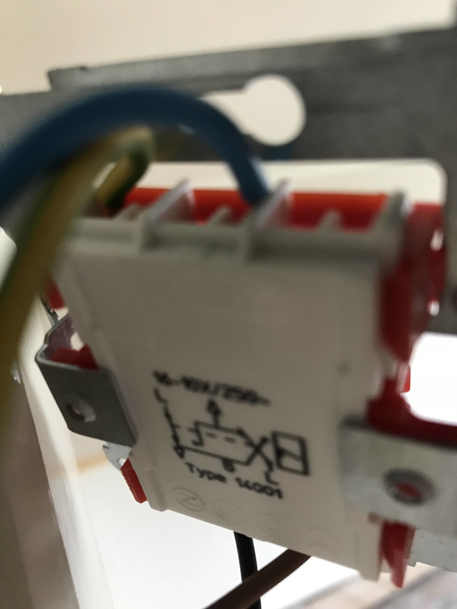

Jag tror jag bifogar rätt dokument, det har i alla fall rätt namn:Kingen99Kingen skrev:
Du har väl kopplar korsbrytaren fel. Den har inte ett till och frånläge. Det är bara två olika lägen.
Det ska INTE sitta en jordledning där. Om det inte är en jordledning har du använt fel ledare. Gröngul får inte användas till annat än skyddsjord.
Den som ritade schemmat på baksidan av brytaren gjorde ett dåligt jobb. De ledare som ska gå till någon av trappbrytarna ska sitta diagonalt mot varandra, inte som på schemat i tråden.
Brytaren på bilden har alltså en annan konfiguratrion av anslutningarna.
Som redan skrivits får ingen av ledarna vara gröngul!
Som dom andra säger ingen gulgrön på brytaren förbjudet att använda GG till annat än jord , då har någon inte haft fler färger utan tagit det som fanns i byxorna ,och då behövs fler trådar , koppla inte in GG
på brytaren , lite otydligt men är det inte även en blå på brytaren , kan var åt H-T med dragningen av någon hempul , annars så enligt fotot

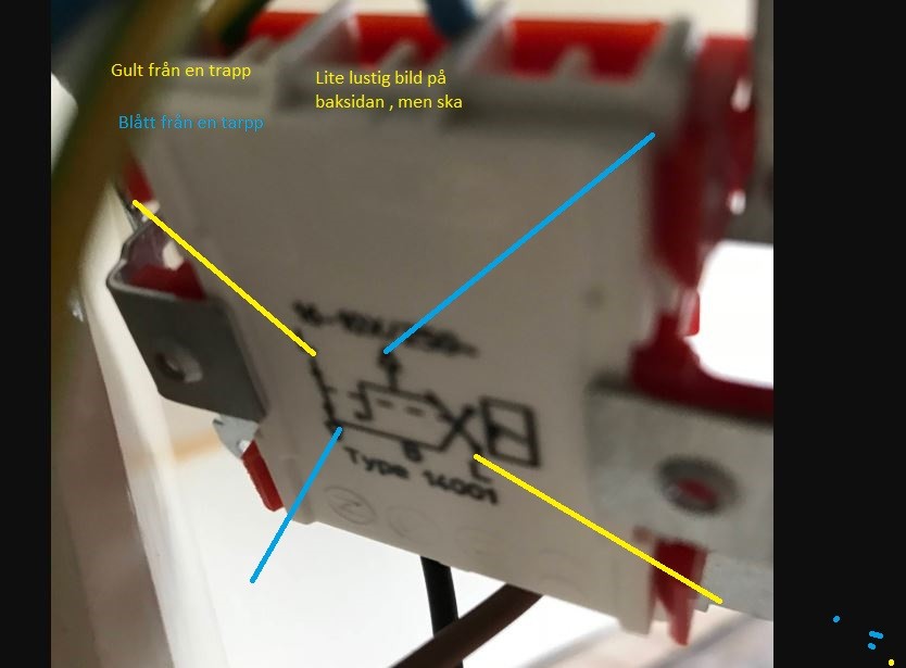

B b_hasse skrev:Den som ritade schemmat på baksidan av brytaren gjorde ett dåligt jobb. De ledare som ska gå till någon av trappbrytarna ska sitta diagonalt mot varandra, inte som på schemat i tråden.
Tack, det fungerar!S sjöbuse skrev:Som dom andra säger ingen gulgrön på brytaren förbjudet att använda GG till annat än jord , då har någon inte haft fler färger utan tagit det som fanns i byxorna ,och då behövs fler trådar , koppla inte in GG
De som ritade schemat gjorde ett bra jobb, L - mellantrådar in och pilar - mellantrådar ut.
Att trådar in och trådar ut inte fysiskt sitter på samma sida spelar ingen roll.
Men har man lite hum om att läsa kretsschemat och besitter den kunskap som man ska ha för att få byta strömbrytare så är det inga svårigheter
