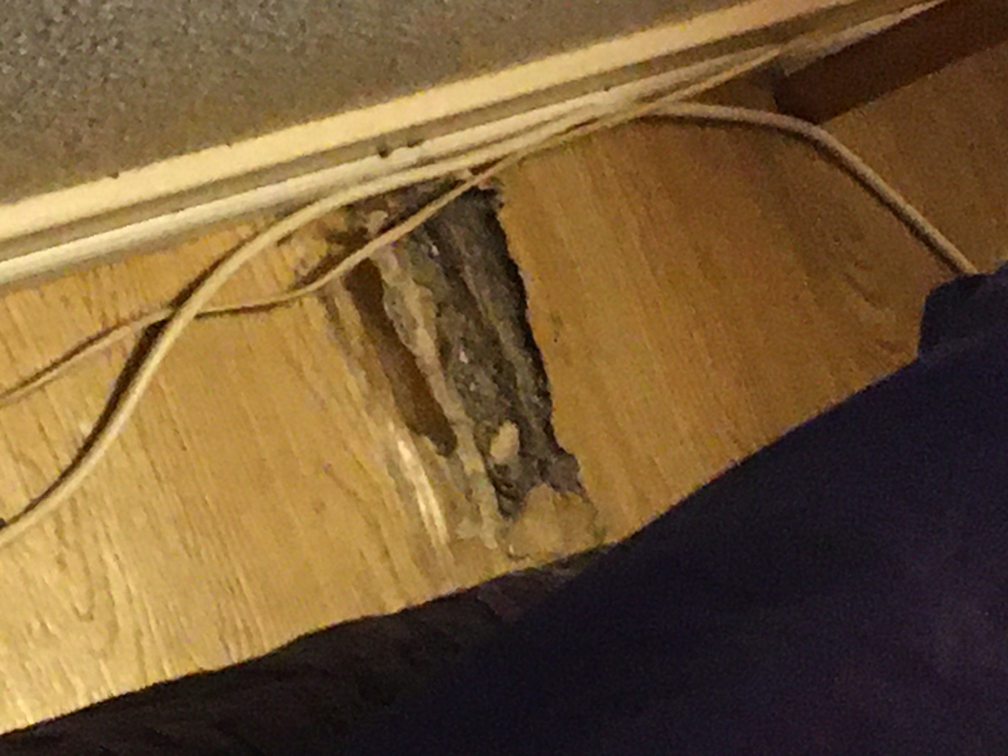

När jag skulle dra ut sängen intill väggen för att få tag i en sak där märkte jag att golvet har slitits sönder där ena säng benet stått i flera år. Och efter många år med att man drar ut sängen intill väggen och in när man bäddar har golvet förstörts helt pga vassa sängben. :-(.
Så nu till min fråga. Går det att laga/reparera ett vinylgolv utan att behöva byta ut hela golvet?
Alltså bara lägga nytt vinylgolv där det slitits sönder?
  • Slitet vinylgolv med skada vid väggkanten där sängbenet stått.
Det går att skära ut och svetsa i en ny bit. Kontakta en golvläggare.
Tack för snabbt svar. Då vet jag hur jag skall gå tillväga. Hoppas bara det inte kostar skjortan!
Jobbet går fort itan svårigheten ligger nog i att hitta någon som vill ta ett så litet jobb.
Och hitta en bit golv som matchar blir nog det svåraste.
