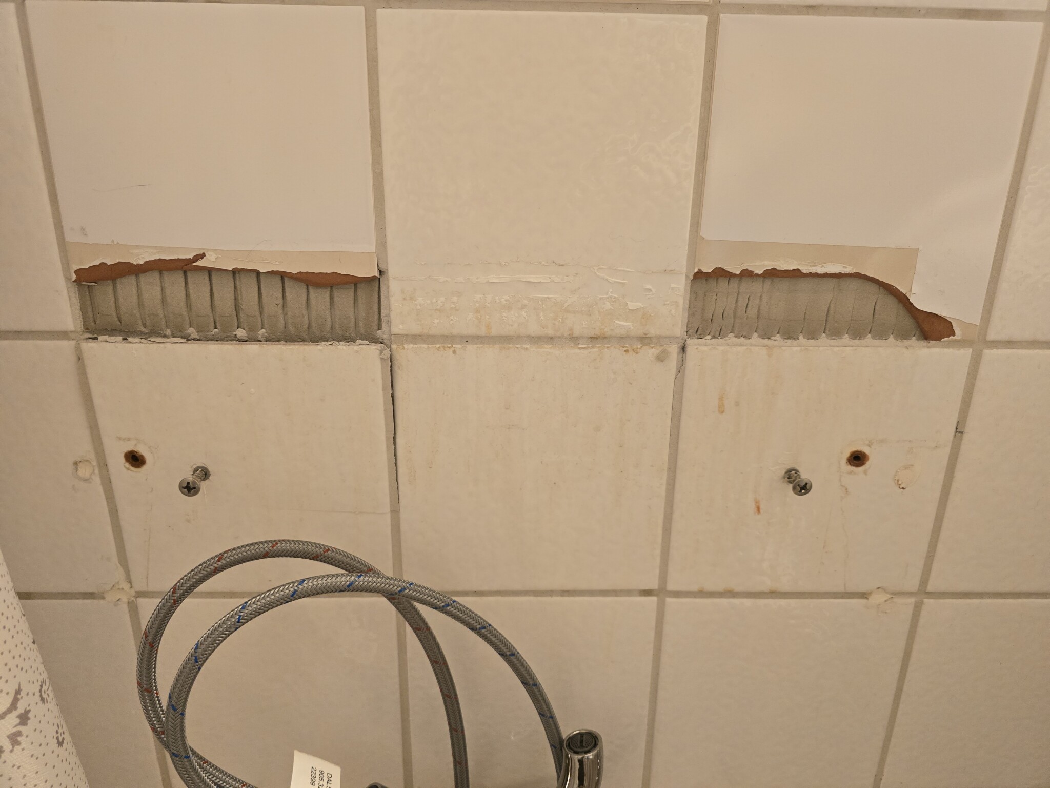

Hur synligt blir det efteråt?
Om det inte kommer att synas för att det hamnar bakom kommoden så går det att limma tillbaks kakelbitarna med kakellim om de är någorlunda stora.
Det går också att försöka knacka ner hela kakelplattorna utan att förstöra tätskiktet och limma upp reservplattor eller nya plattor. Men nya plattor kommer knappast att vara vita med exakt samma nyans.
Kakelbitarna är helt trasiga. Man kanske kan köpa mosaikbitar och limma dit? Det kommer inte att synas bakom kommoden. Badrummet ska renoveras inom några år så det behöver inte vara estetiskt snyggt.BirgitS skrev:
