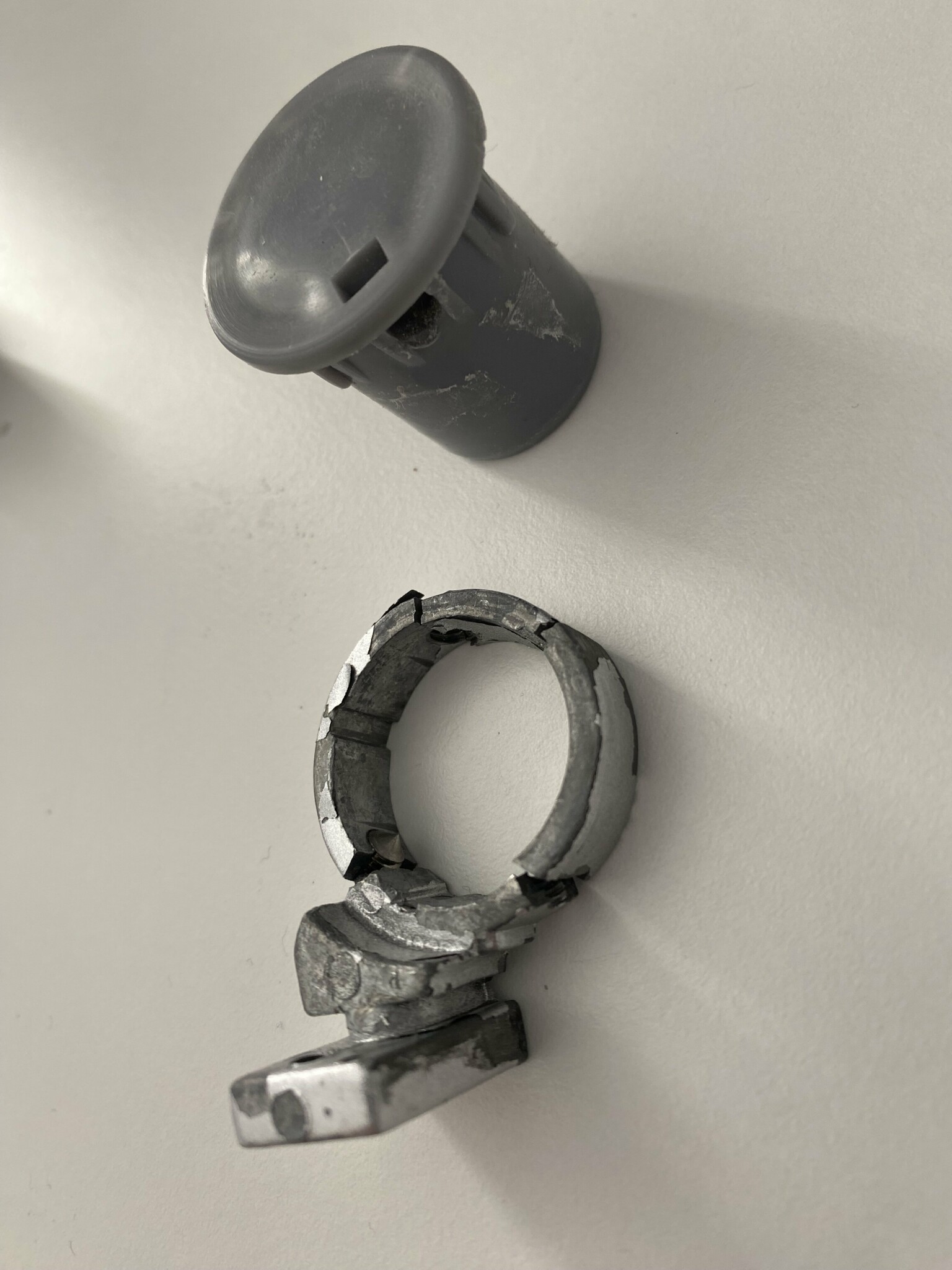

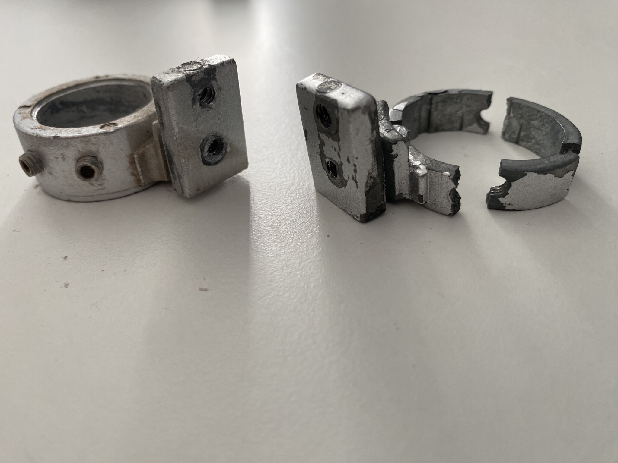

Har någon stött på problem med att gångjärnet till en duschvägg har gått sönder? Se bild på det defekta övre fästet. (Samt det fungerande undre.) Något tips på hur felet kan åtgärdas?

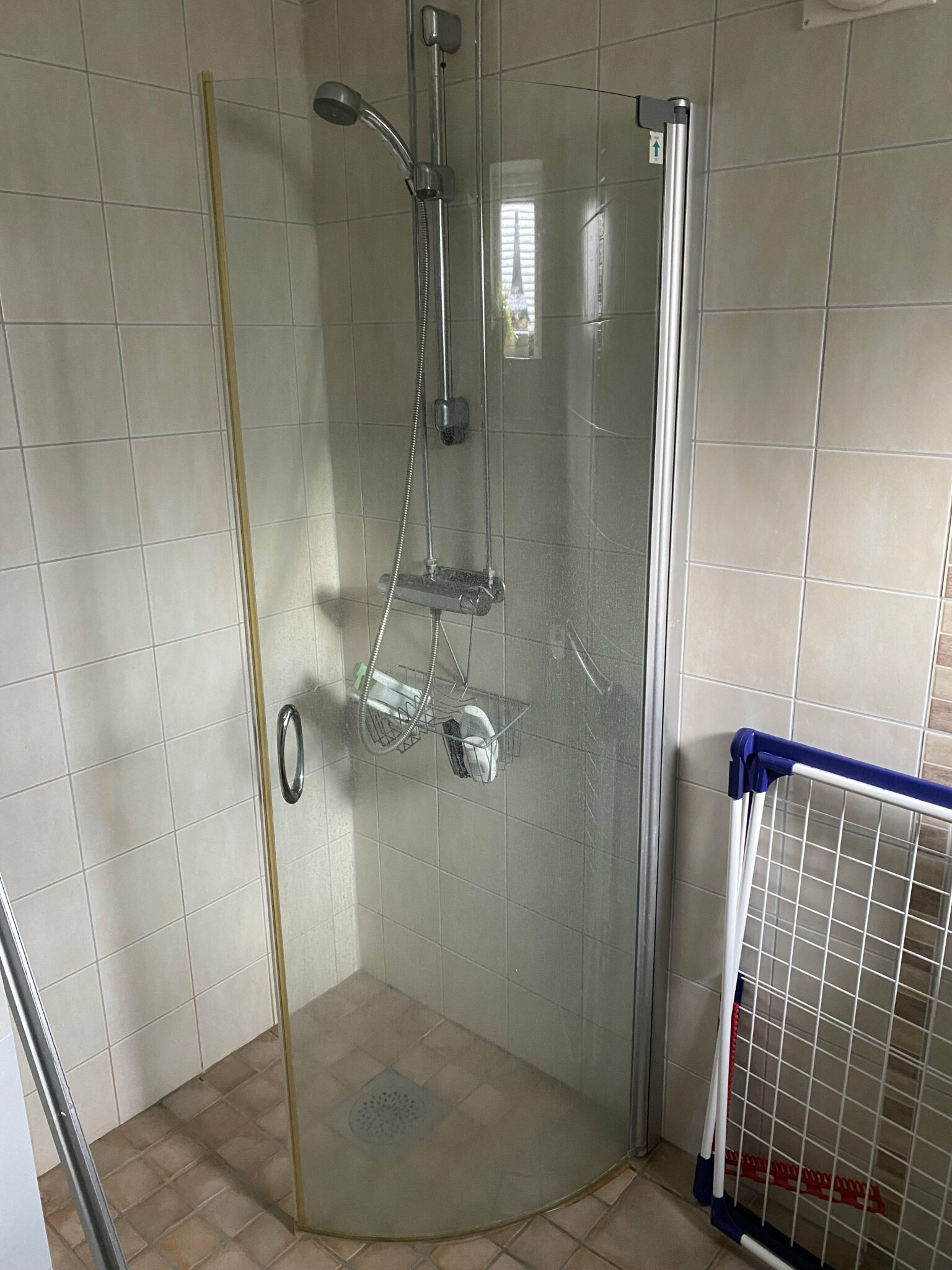

Känner någon igen duschväggen på bilden? Vilken är tillverkaren? Köptes på KRauta för ca 10 år sedan?
  • Grå plastlock och del av metallmekanism, skadad, vit bakgrund, närbild, ingen uppenbar funktion synlig.
  • Ett hörnduschutrymme med glasdörrar och kakelväggar, inkluderar duschstång, slang och handdukstork.
  • Ett metallfäste, delvis brutet, på en vit yta. Slitage och bruksspår synliga.

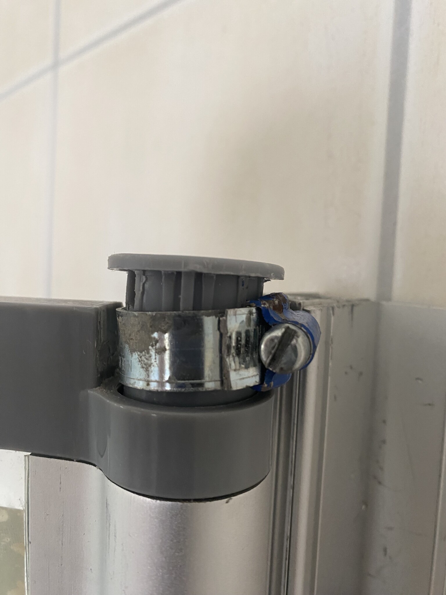

Hej, jag hittade ingen reservdel. Fixade en lagning med hjälp av en slangklämma. Funkar fint än så länge.
  • Slangklämma används för att laga en fog på ett plast- och metallrör, monterat på en vägg med vita plattor.

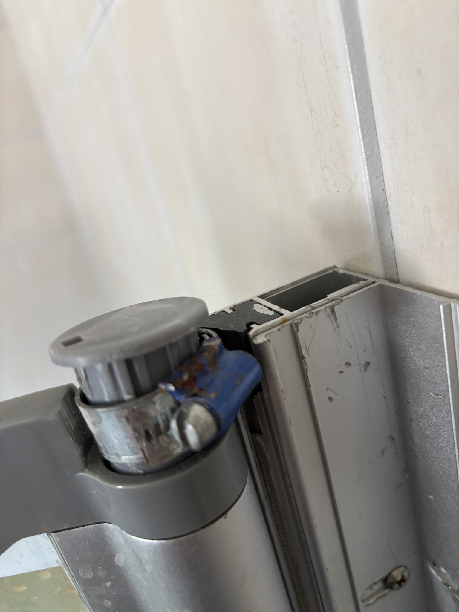

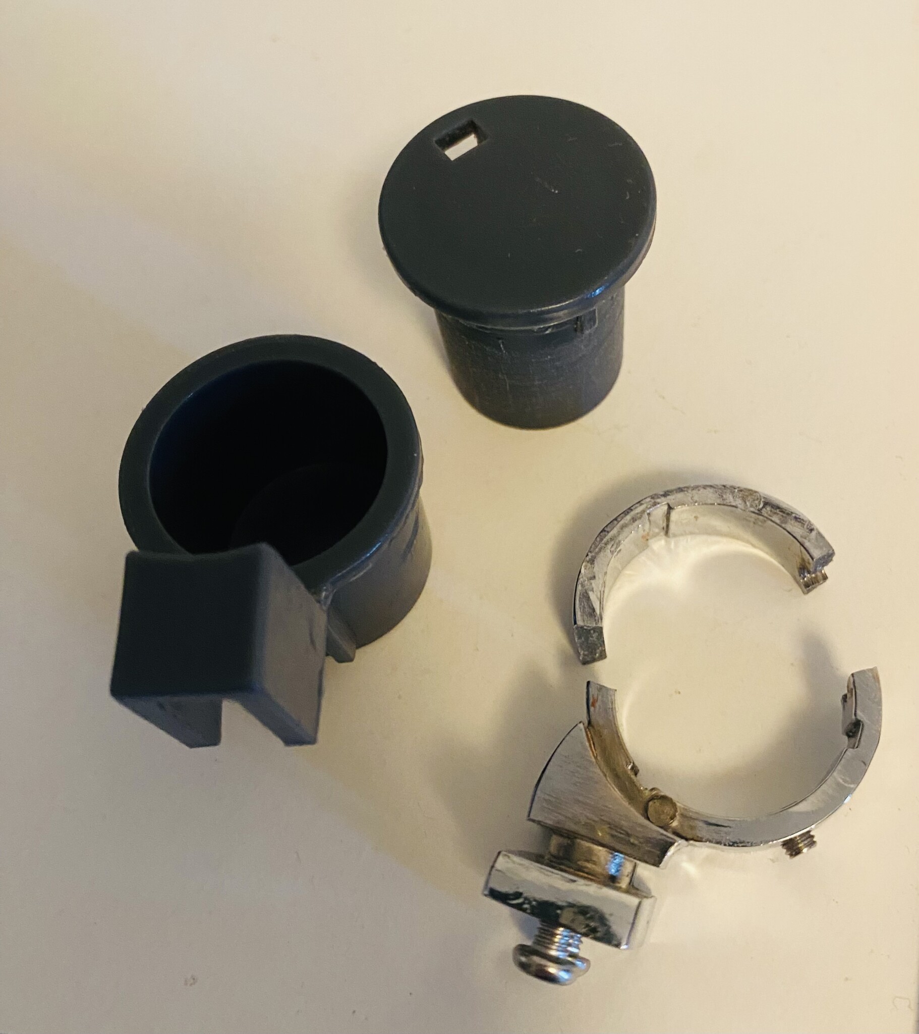

Hej, hur gjorde du lagningen med slangklämma? Vi har exakt samma problem på vår duschvägg.
Jag skruvade bara fast slangklämman i stommen.
