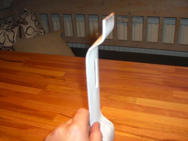

På tre av elementen i huset så har själva fästet som sitter skruvat i väggen lossnat så att elementet "hänger" i bara rören,det är omöjligt att komma åt att skruva fast det igen utan att koppla loss elementet helt och det är inget jag vill göra då det är en gammal kåk och dessutom enrörs element och det finns inga ventiler så jag kan stänga av vattnet till bara ett elle elementen på övervåningen utan alla måste tömmas på vatten.Frågan som jag mycket gärna vill ha svar på är om det finns några fästen som man kan eftermontera typ som ett vinkeljärn undertill eller på sidan eller är det någon som har någon egen bra idè?Bilden är på originalfäste som sitter bakpå elementet.
Ta en bild på elementet och åk till en smed eller annan slags smidesverkstad och hör vad dom tror.
Låter ju spontant som ett slags vinkeljärn som håller i elementet både uppe och nere, och som skruvas i väggen ovanför elementet skulle funka?
Kanske räcker med små metall konsoller som du sätter under?
