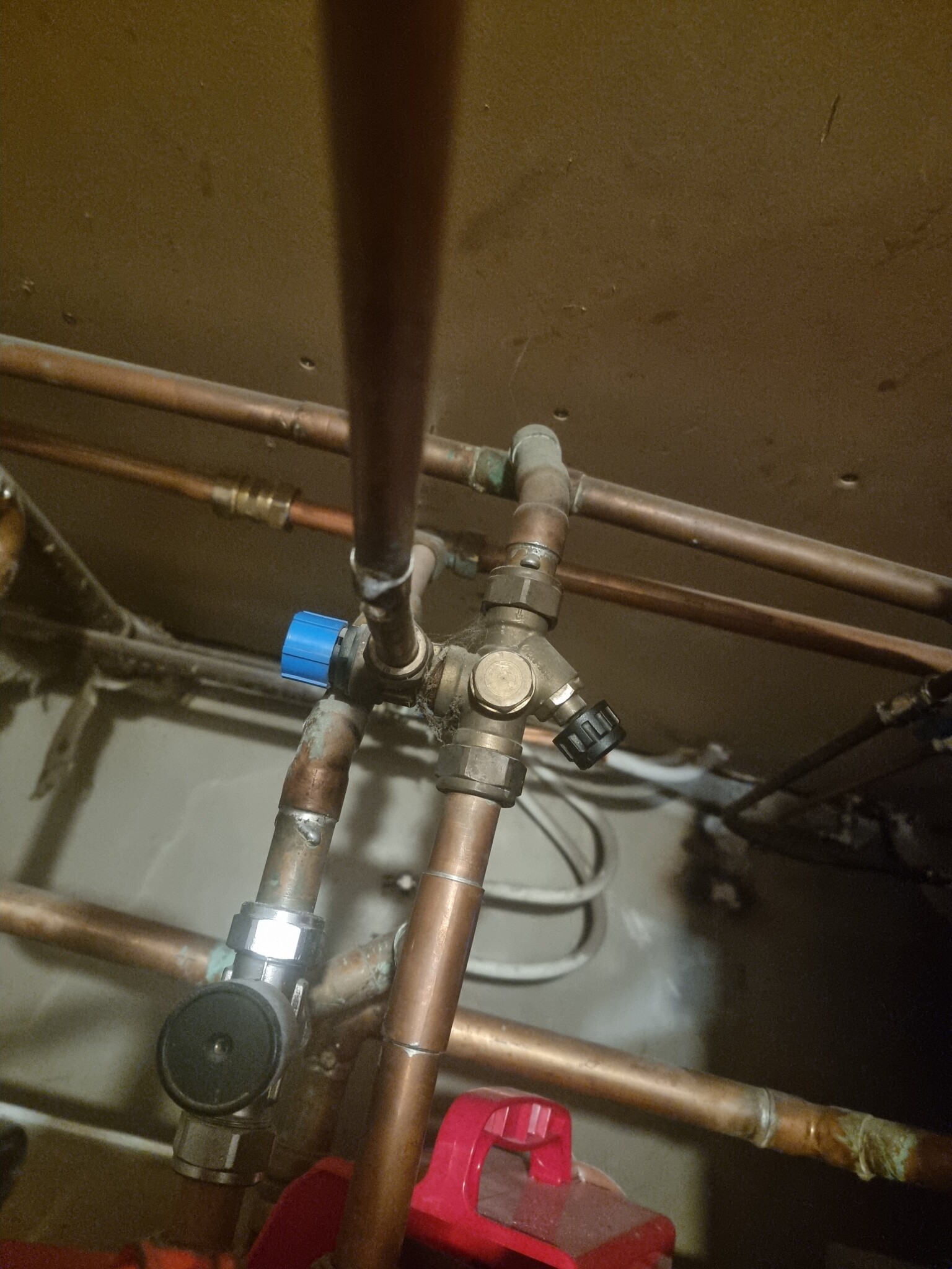

Tror att våran blåa ventil är trasig, vad heter den och kan man fixa det själv
  • Kopparrör och ventiler i en trång passage, med en blå ventil och flera anslutningar och kopplingar.
Inget svar ? det är en säkerhetsventil för varmvatten, vad är det för fel då. Dom kan pinka ut lite, om det duschas mycket, fullt normalt.

Duschas inte mycket, pissar dygnet runt. Så har det ej gjort förr

Prova att "motionera" den lite, alltså att öppna den manuellt. Ibland kan de täta bättre efter det.

Det finns en ventil som det nog står "" avstängning på "" Den som lutar nedåt till höger, stäng den och se om det slutar rinna. När den stängs så blir ni utan varmvatten, men har kallvatten, bara som prov vad som man vara fel. Ett foto lite mer från vänster sida, så det syns hur den ser ut monterad. Inte så svårt att byta själv.
