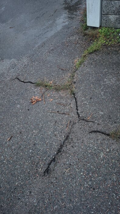

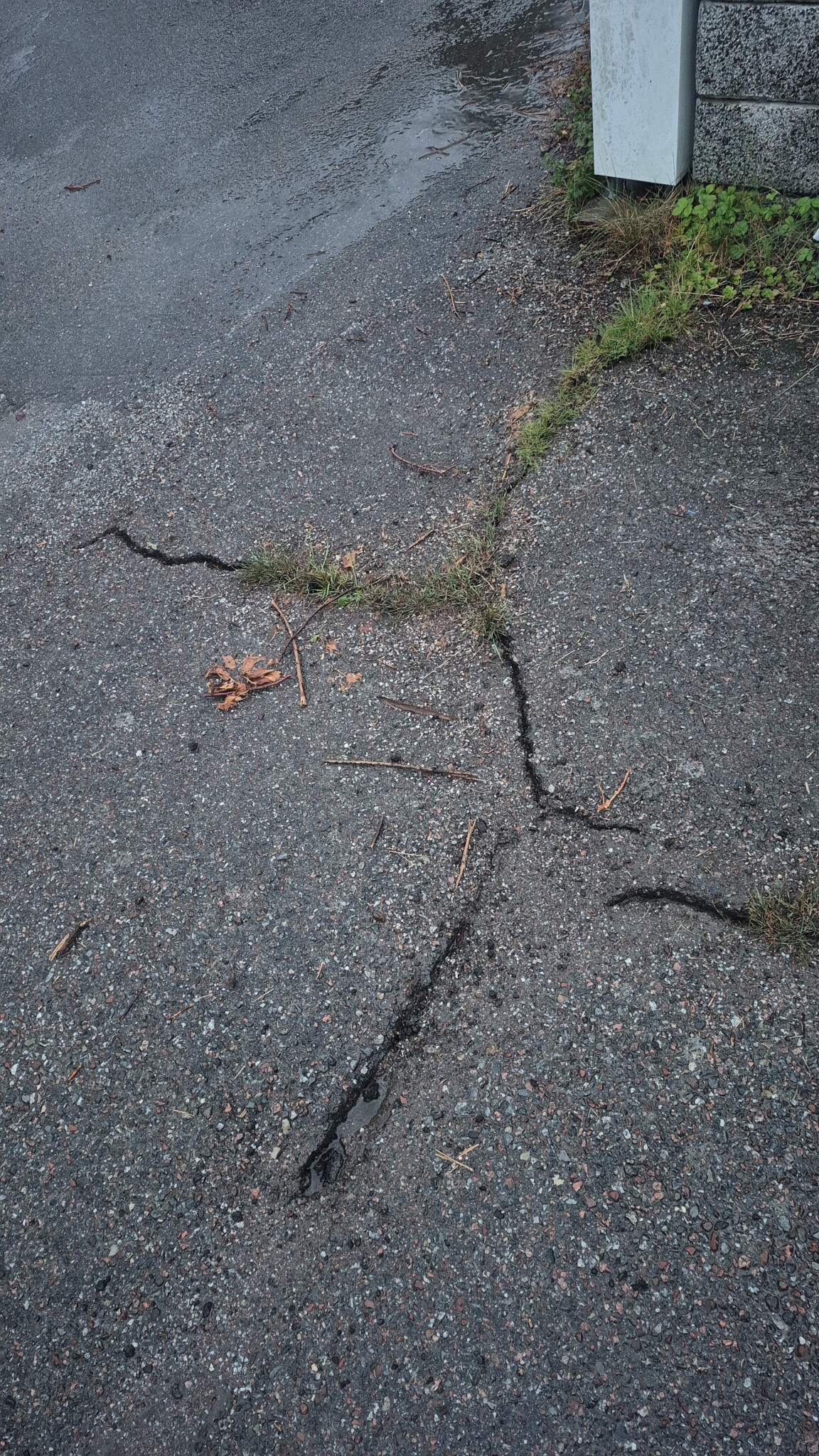

Kan man åtgärda detta själv? Det är vår uppfart och isåfall hur?
Har blivit avsevärt större sedan förra året
  • Uppfart med sprickor och vegetation som växer i dem.
Rensa bort gräset och sopa i så finkornig grus du kan få tag i, slå sen på lite asfaltsklister som du värmt upp eller spätt ut så att det blivit ganska lättflytande.
