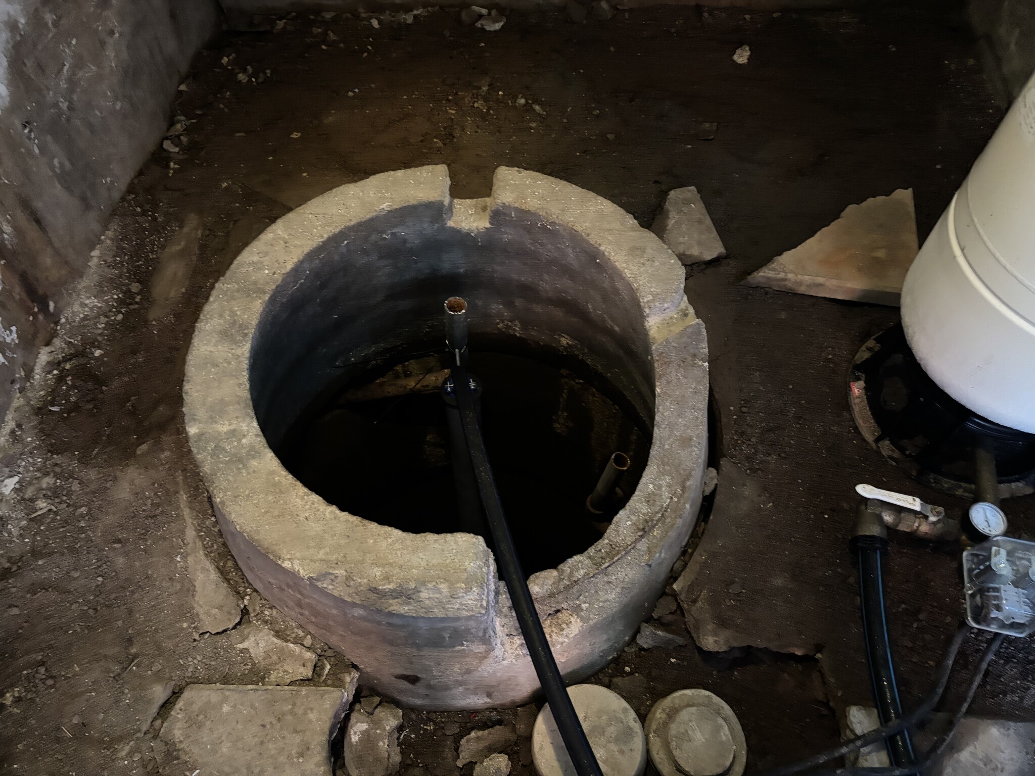

Behöver laga brunnsring och få på ett brunnslock på vår vattenbrunn på ett smidigt och hyfsat enkelt sätt.
Vattenbrunn, bump och hydropress står inne i en gammal jordkällare med gjute golv, så få in och byta ut brunnsringen är tyvärr inget alternativ då det inte finns en chans att få en brunnsring genom dörröppning.
Någon som har en idé hur detta kan lösas?
Nedsänkt brunnsring i cement med en slang och rör, belägen i en gammal jordkällare med slitet gjutet golv.
Vattenbrunn med trasig brunnsring inne i en jordkällare med rör och hydropress synliga.
Borra in lite armeringsjärn, forma upp och gjut ny vägg.

Med torrblandad betong går det också att bygga upp utan form. Men du får ta det stegvis, varv efter varv tills du når fullhöjd. Verkligen inte svårt.
Men en böjlig plastskiva på insidan fäst med några tvingar gör ju onekligen arbetet lättare så att en massa betong inte ramlar i brunnen.
