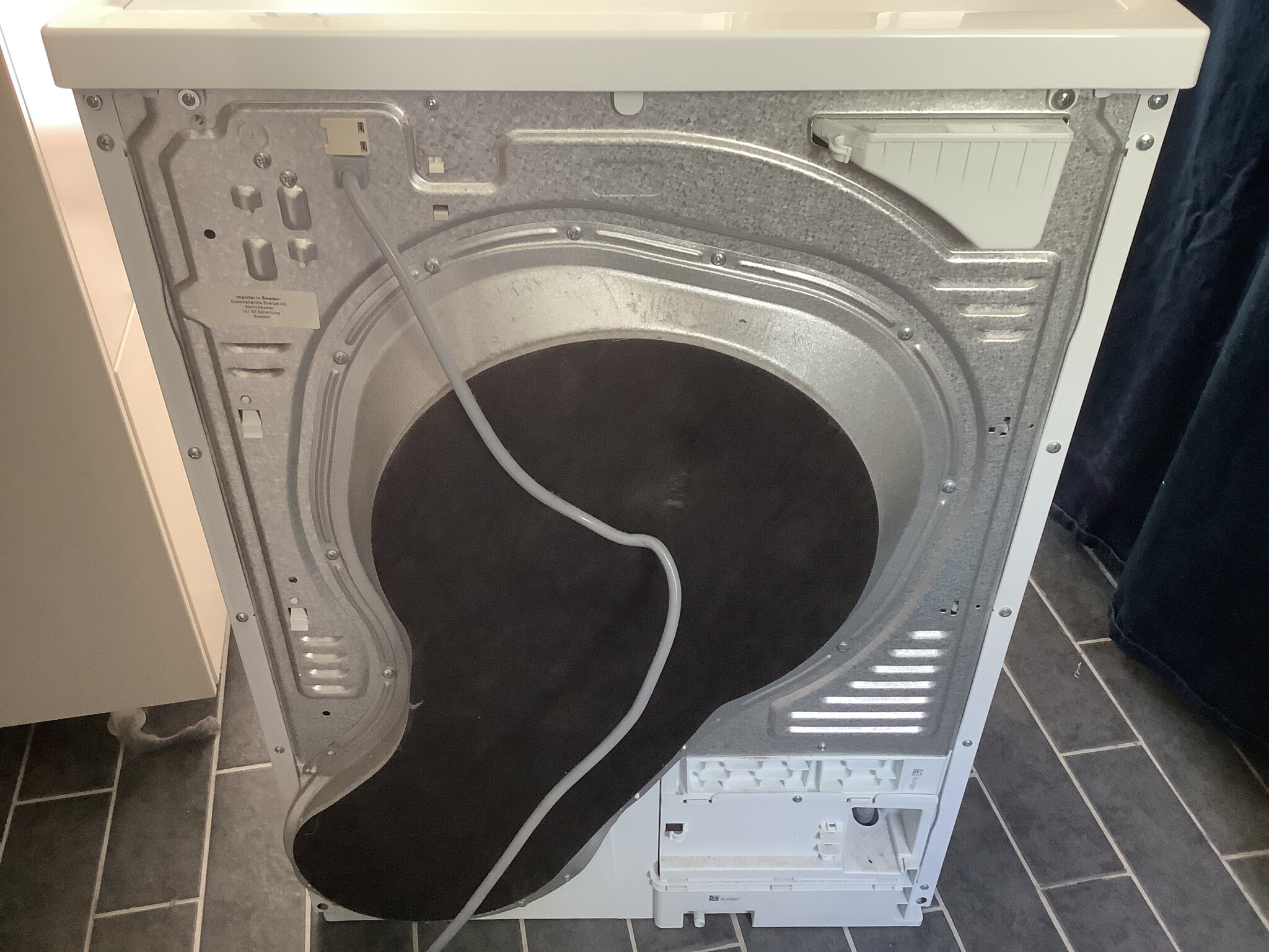

Hej. Länge sedan nu men vilken kåpa var det du skruvade bort? Var det hela bakstycket? Baksidan av en tvättmaskin med ett avskruvat bakstycke.
Överhettningsskyddet sitter någonstans i luftflödet, alltså någonstans bakom den svarta delen.
