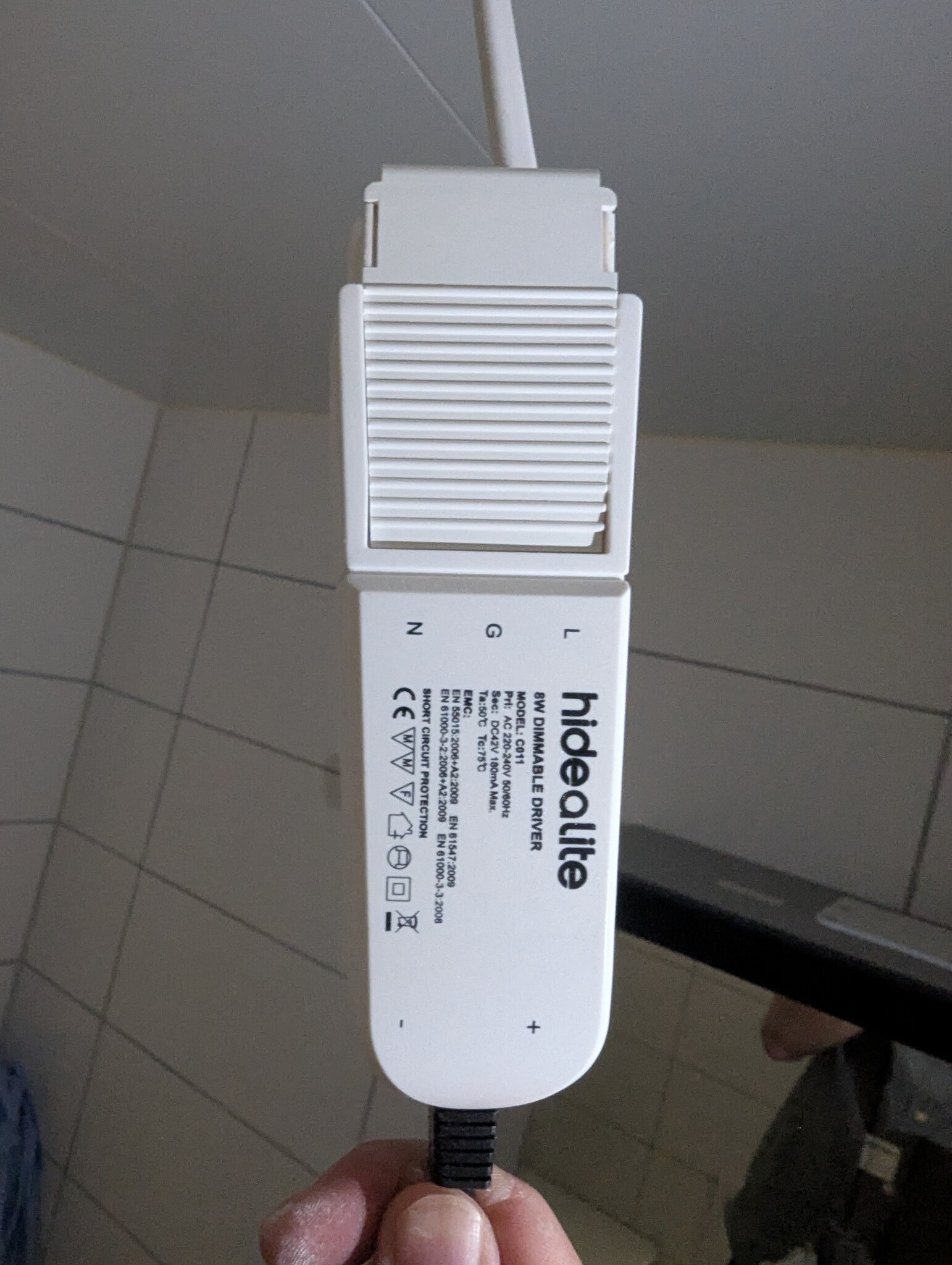

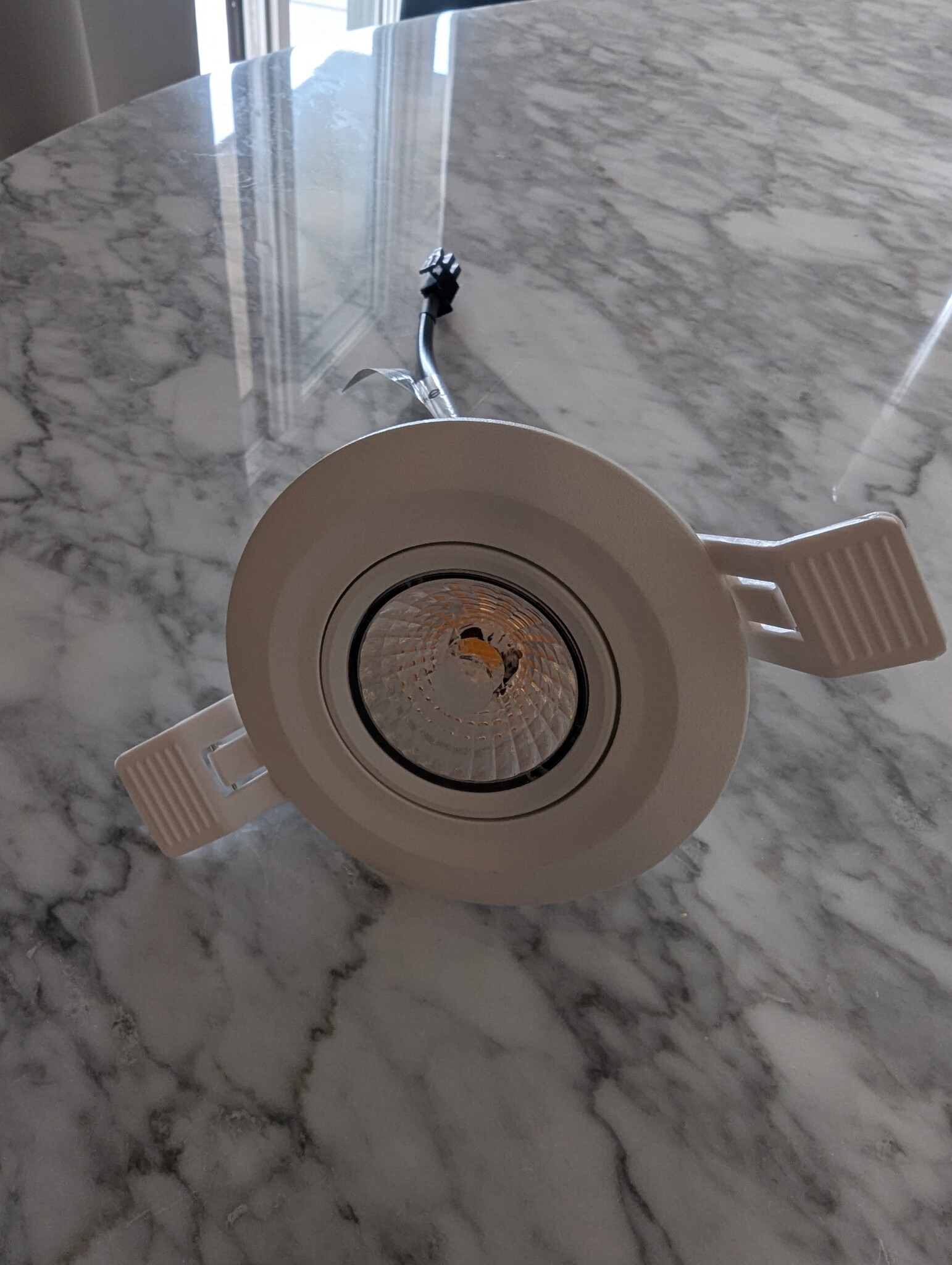

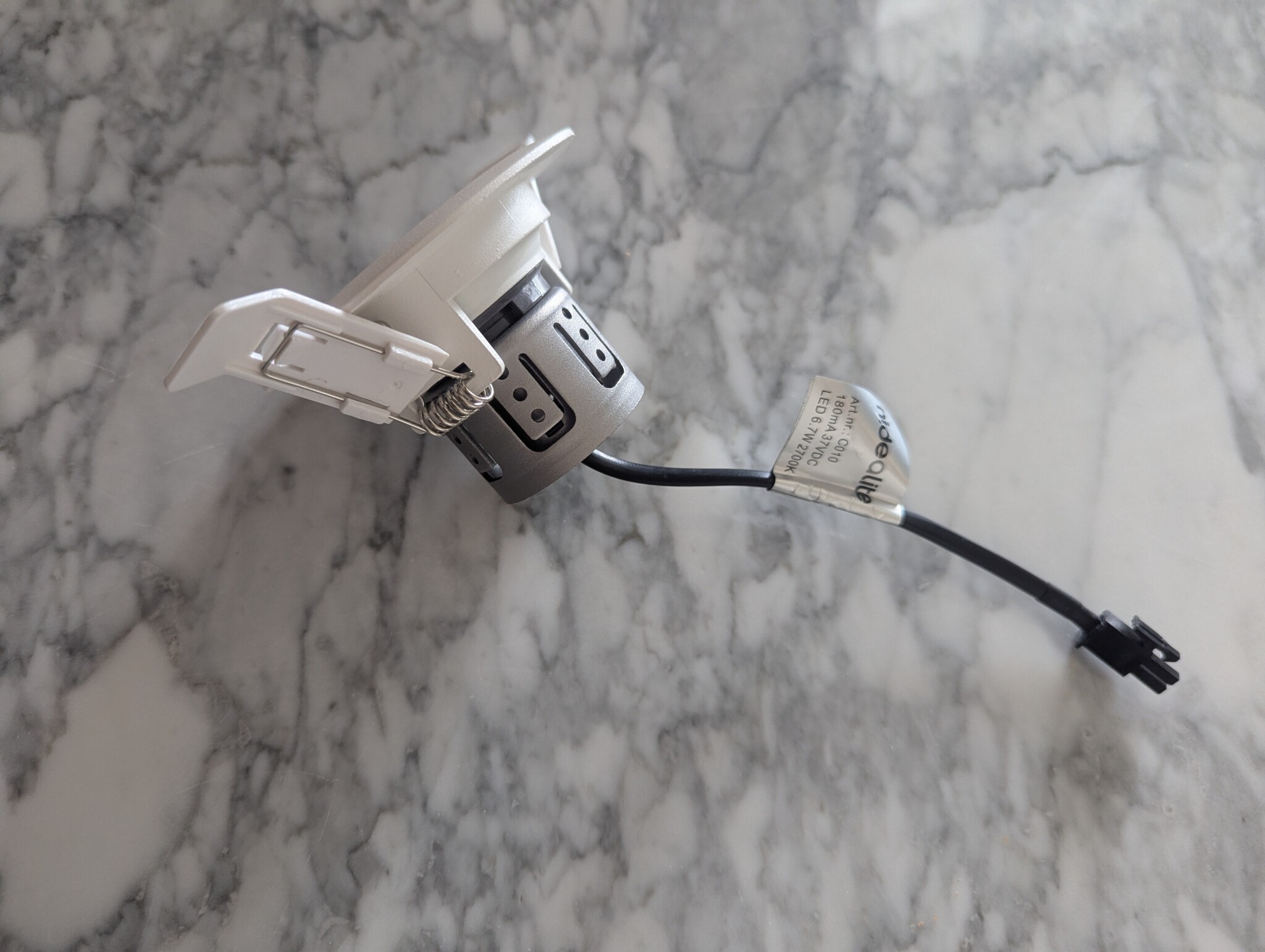

Hjälper en släkting som har problem med 1 av 4 spotlights i badrummet.
Den blinkar till ibland, och när vi tog ner den och frågade i en lampbutik fick vi veta att modellen har utgått och att den tekniken inte tillverkas längre.
Idag är de kopplade till starkström och ingen separat transformator används (enligt butiken).
Vi har bytt plats på spotlightsen och konstaterat att det är själva lampan som är defekt, inte transformatorn.

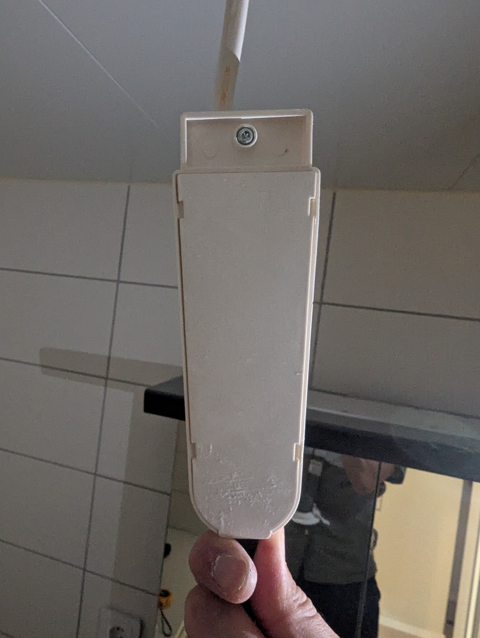

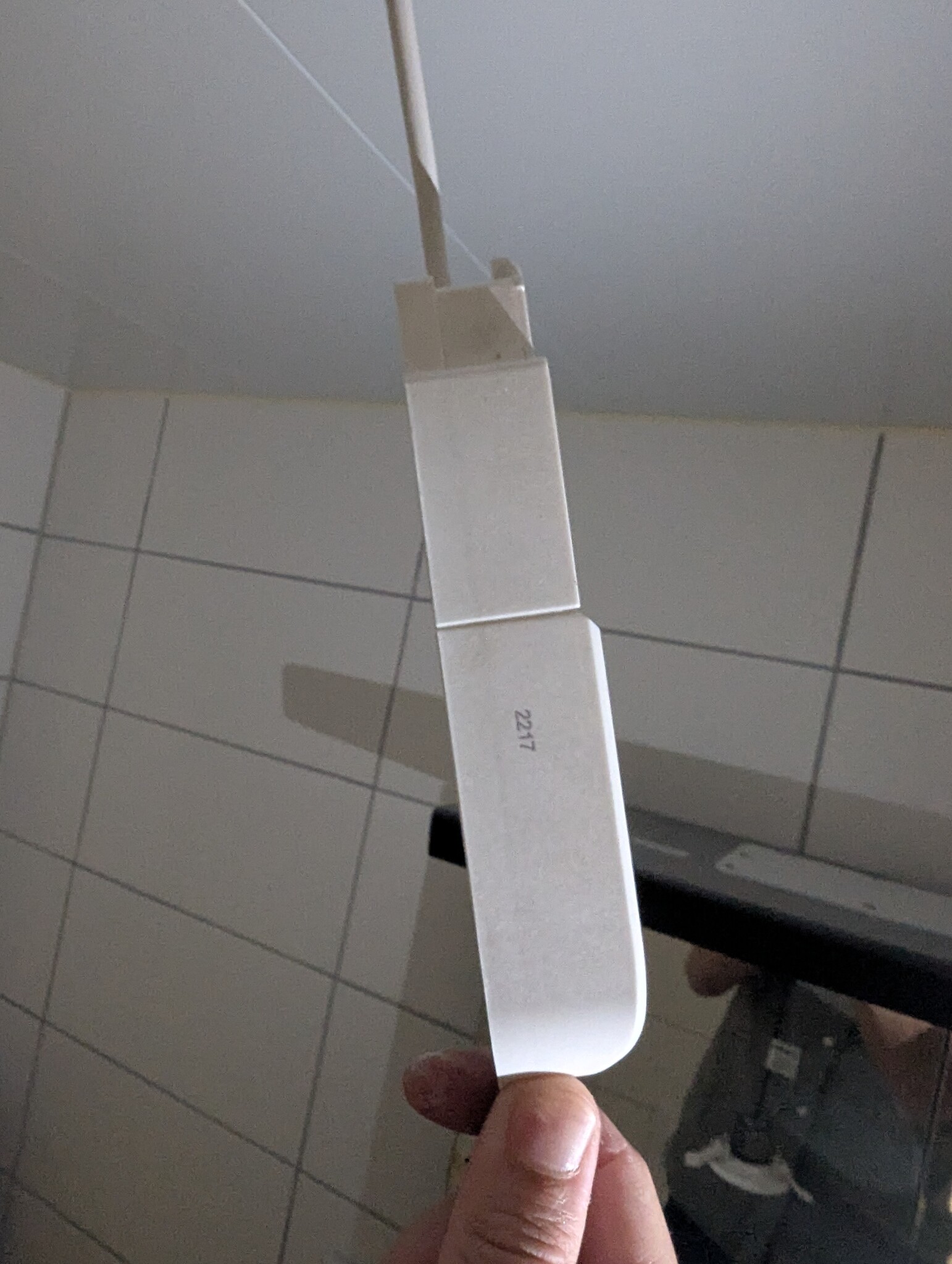

Varje spotlight har en egen transformator, och 3 av 4 har två kablar inkopplade. Gissar seriekopplade med varandra.
Någon som vet vilka andra spotlights som kan användas som ersättning?

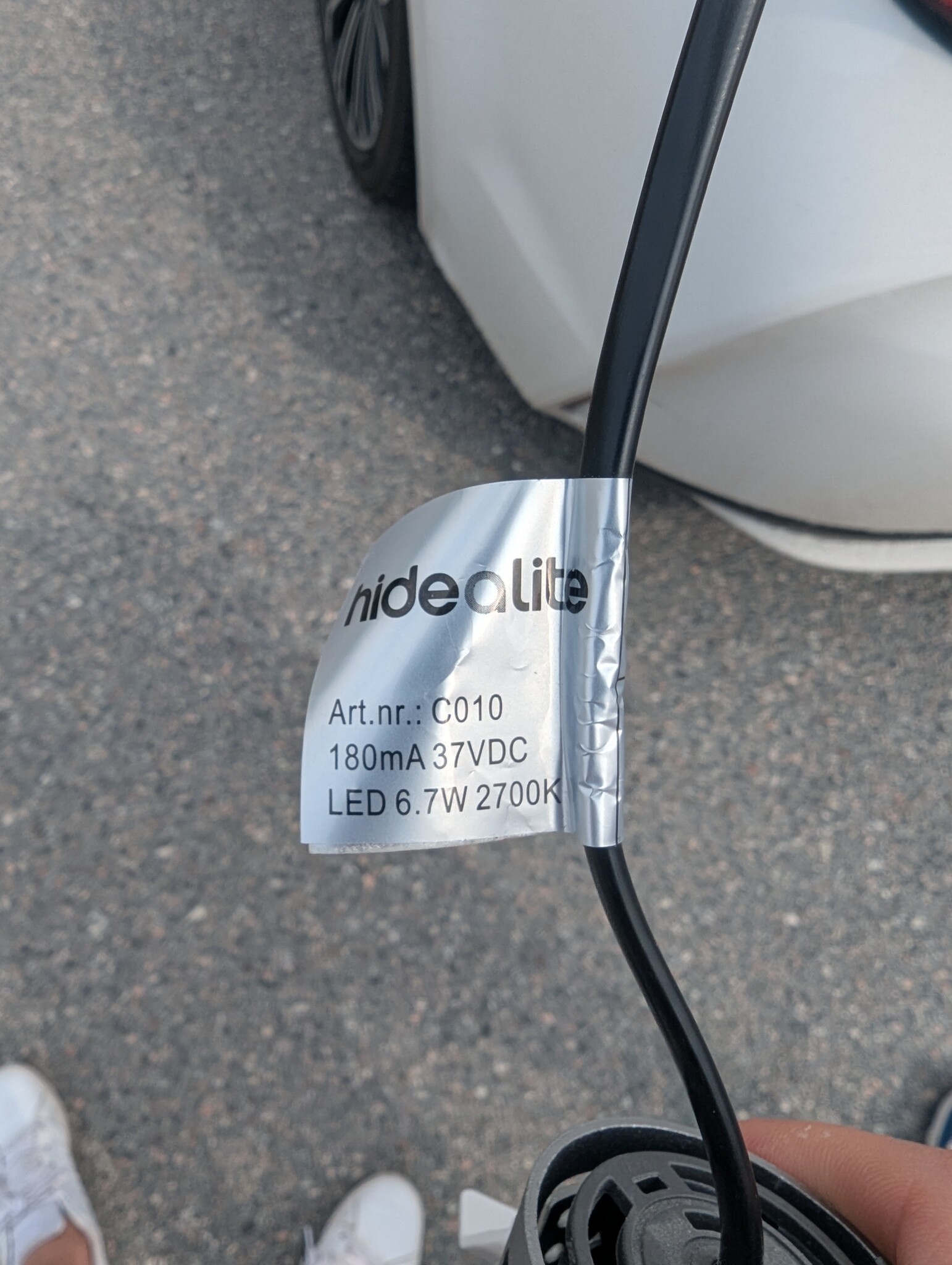

Du har specen på etiketten (180 mA, 6,7 W). Det finns ett stort utbud av motsvarande spottar på marknaden.
Har du ställt frågan till Hidelite om de kan hjälpa dig med en ersättningsprodukt?

Närmsta ersättaren heter E7475836. Men denna har en håltagning på 73-85mm, och den du har tror jag är hål mått 70mm. Så det kan vara så att man behöver göra hålen något större för att kunna sätta den nya.
Alt sätta en E7474618 ihop med en täckring E7474496. För den armaturen har en hålbild som är på 55-63mm.
https://www.hidealite.com/sv-se/produkter/downlights-med-drivdon/infallt/optic-s-quick-iso-_-673195
https://www.hidealite.com/sv-se/produkter/tillbehor/downlights/täckring-optic-s-_-673526
Det kommer räcka med att bara byta ut den söndriga armaturen. Men du kommer behöva byta ut drivdonet också, det ingår när man köper armaturen.
