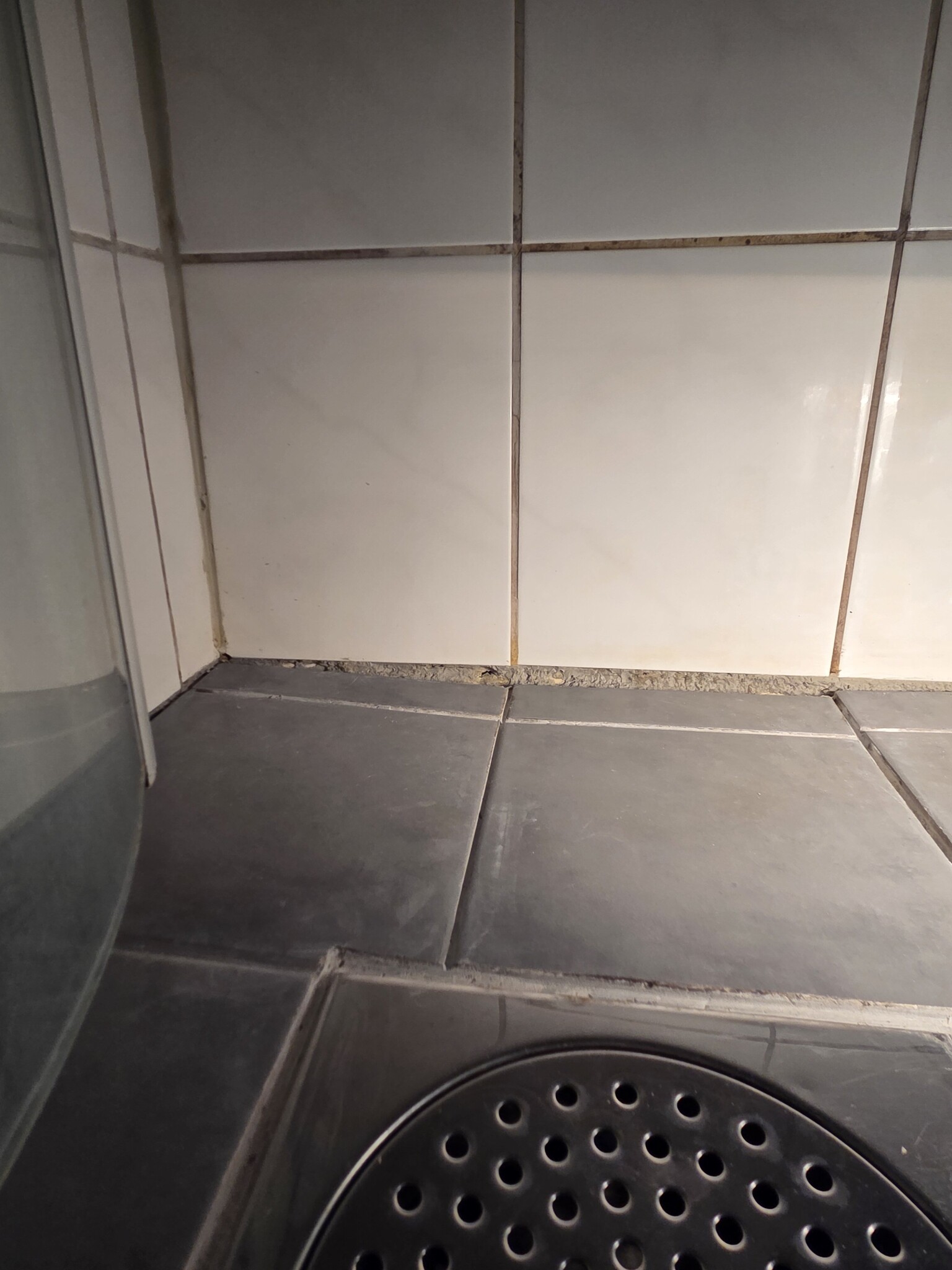

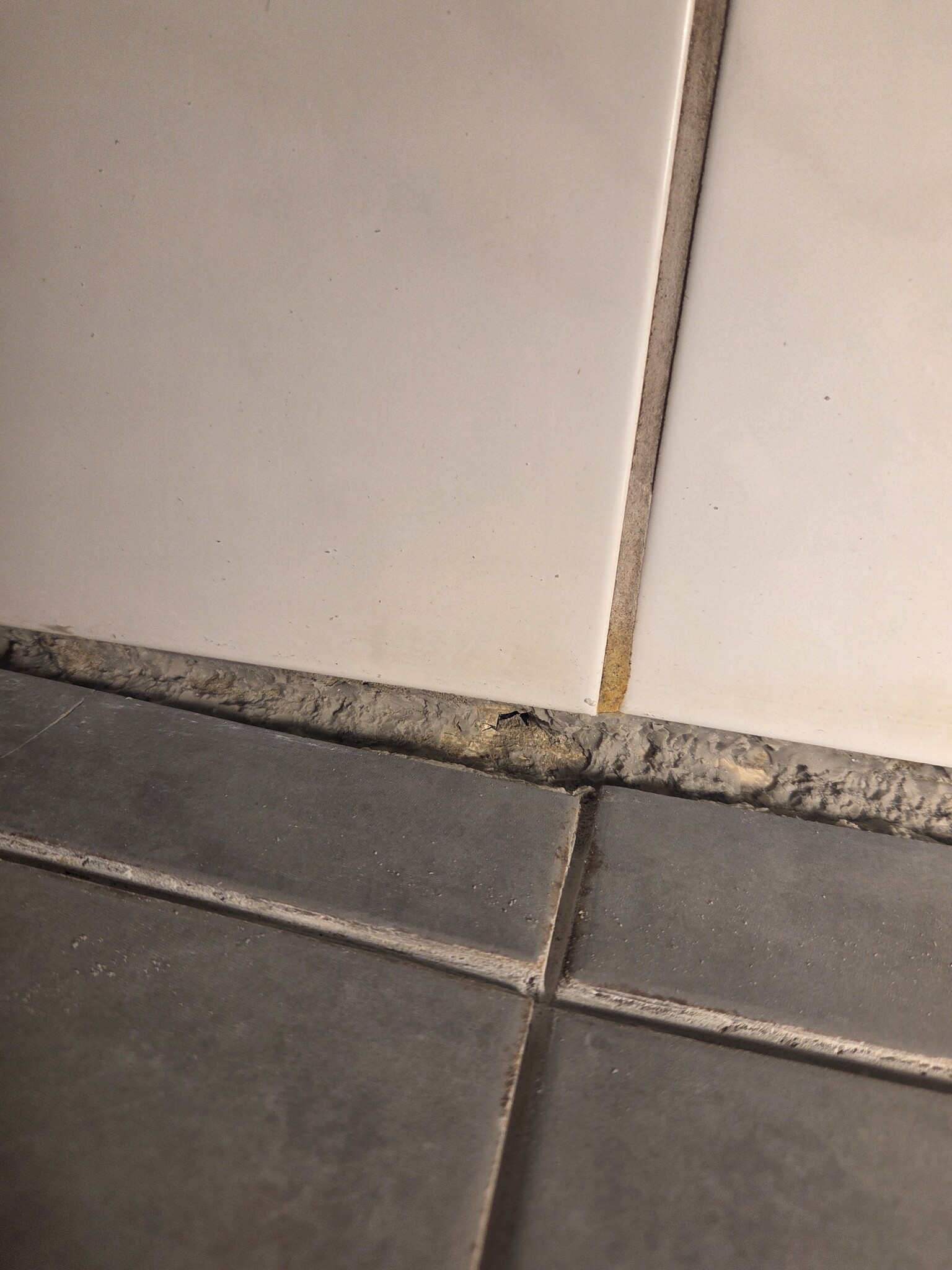

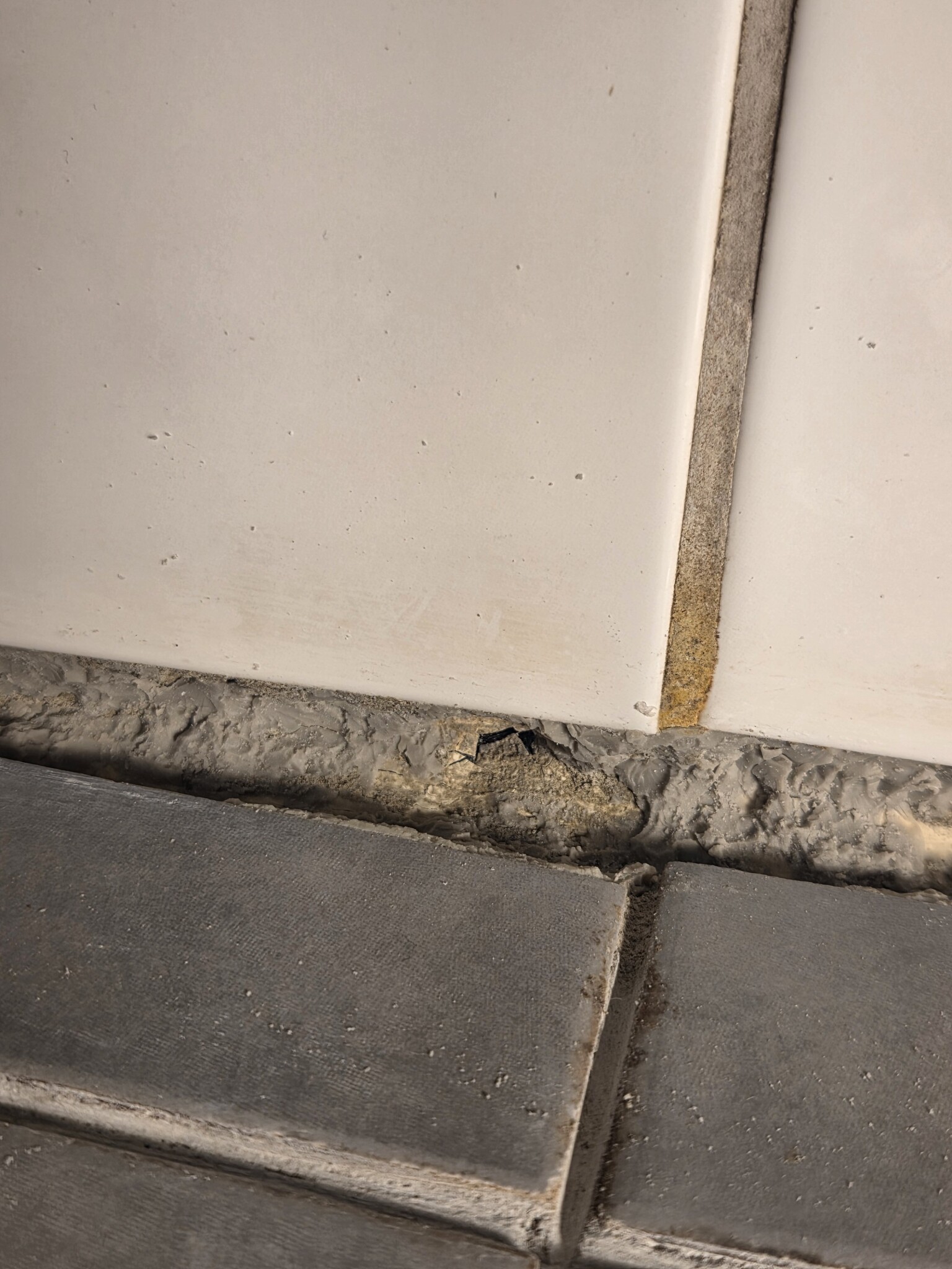

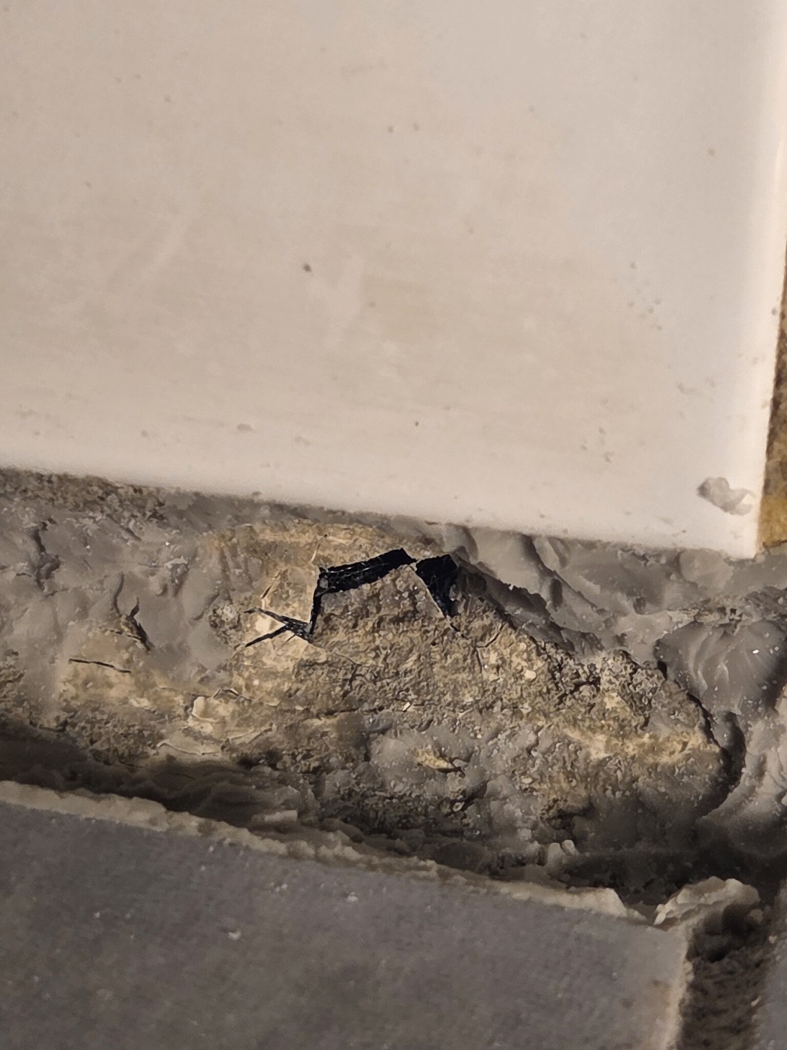

Flyttade nyligen in i vårt hus och tänkte påbörja lite småfix i ett av våra badrum. I samband med att vi skulle ta bort gamla silikonfogen upptäcker vi ett hål, i vad jag befarar är tätskiktet. Kan någon med bättre koll avgöra om hålet är i tätskiktet eller om det är någonting annat.
Duttar jag försiktigt med fingret så "sviktar" det. Det är alltså inte krackelerad klinkersfog eller liknande.
Huset är cirka 20 år, och badrummet är därmed lika gammalt. Hålet befinner sig i springan mellan klinkers och kaklet i duschområdet, och var täckt med ett rejält lager silkon.
Hoppas någon kan vara behjälplig, tack på förhand!
  • Hål i fog mellan klinker och kakel i duschområde, synlig efter borttagen silikonfog, eventuellt i tätskikt.
  • Hål i badrumsvägg mellan klinker och kakel, potentiellt genom tätskiktet, omgiven av silikonrester, synligt inne i duschområdet.
  • Hål mellan klinkers och kakel i dusch, potentiellt i tätskiktet, med borttagen silikonfog.
  • Hål i duschområde mellan kakel och klinker, synligt där silikon tidigare täckt. Nära golvbrunn, kanaler i plattorna med mörkad fog.

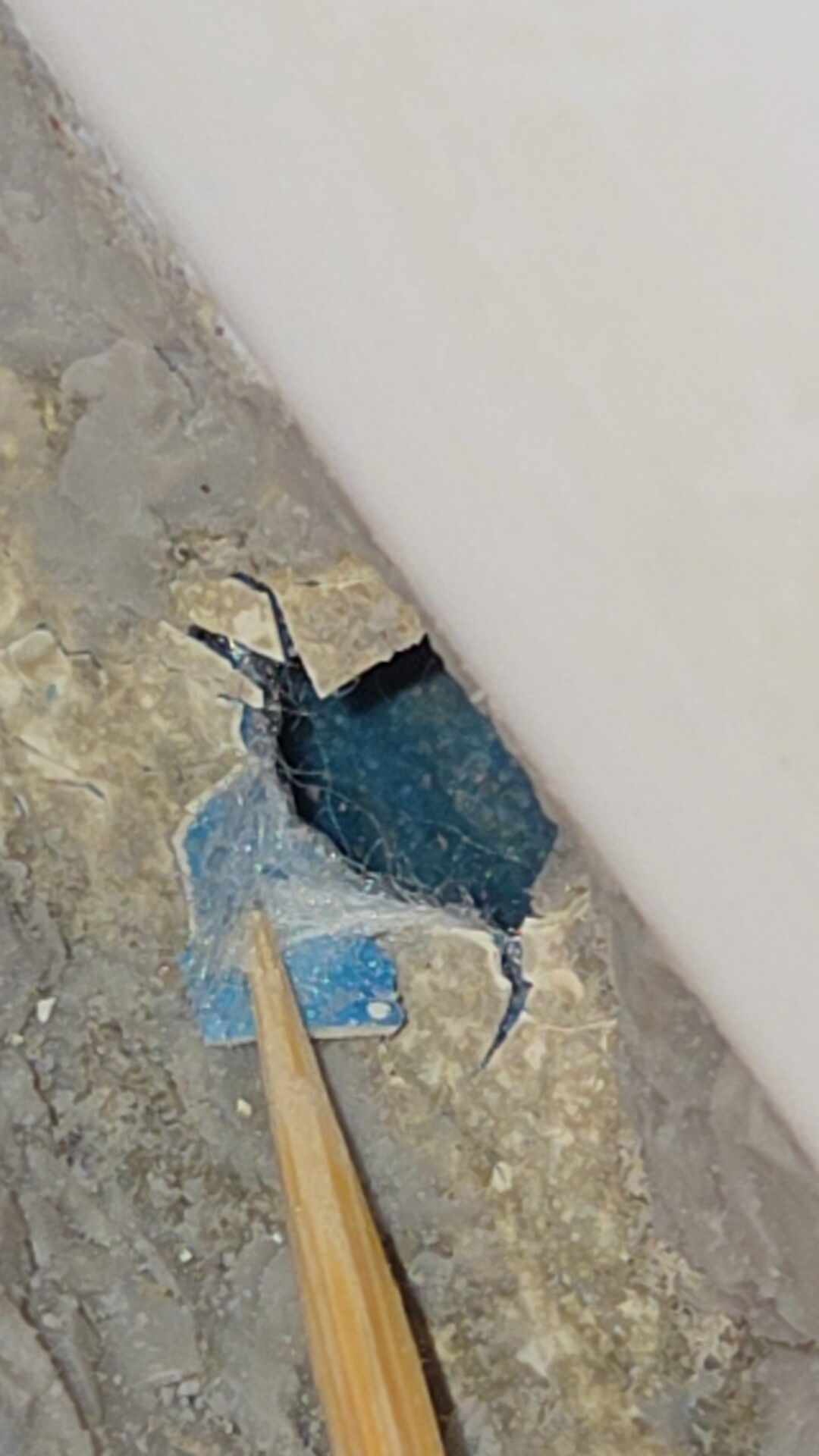

Kakelpattan sitter bra, både känns stum och låter okej när jag knackar på den. Klinkersen (den kapade biten) låter lite halvt ihålig, men det är främst i vänsterkanten och beror nog på att man slarvat med fixet. Ser även att den spruckit vilket syns på någon av bilderna.
Vid en närmare koll ser den trasiga materialet ut att vara blått och "trådigt" på baksidan. Det ser även ut att vara ytterligare ett lager med samma blåa material innanför hålet. Någon med koll på våtrum och tätskikt som kan bekräfta vad det är för något? Dubbla lager av duk, där det yttersta verkar gått sönder, men där det inre förhoppningsvis är intakt?
Känns inte blött/fuktigt om man känner med fingrarna, det har som sagt varit täkt av silokon i skarven mellan golv och vägg.
  • Hål i våtrumsmaterial avslöjar blått och trådigt lager, potentiellt skadat, med en pinne pekande mot det.

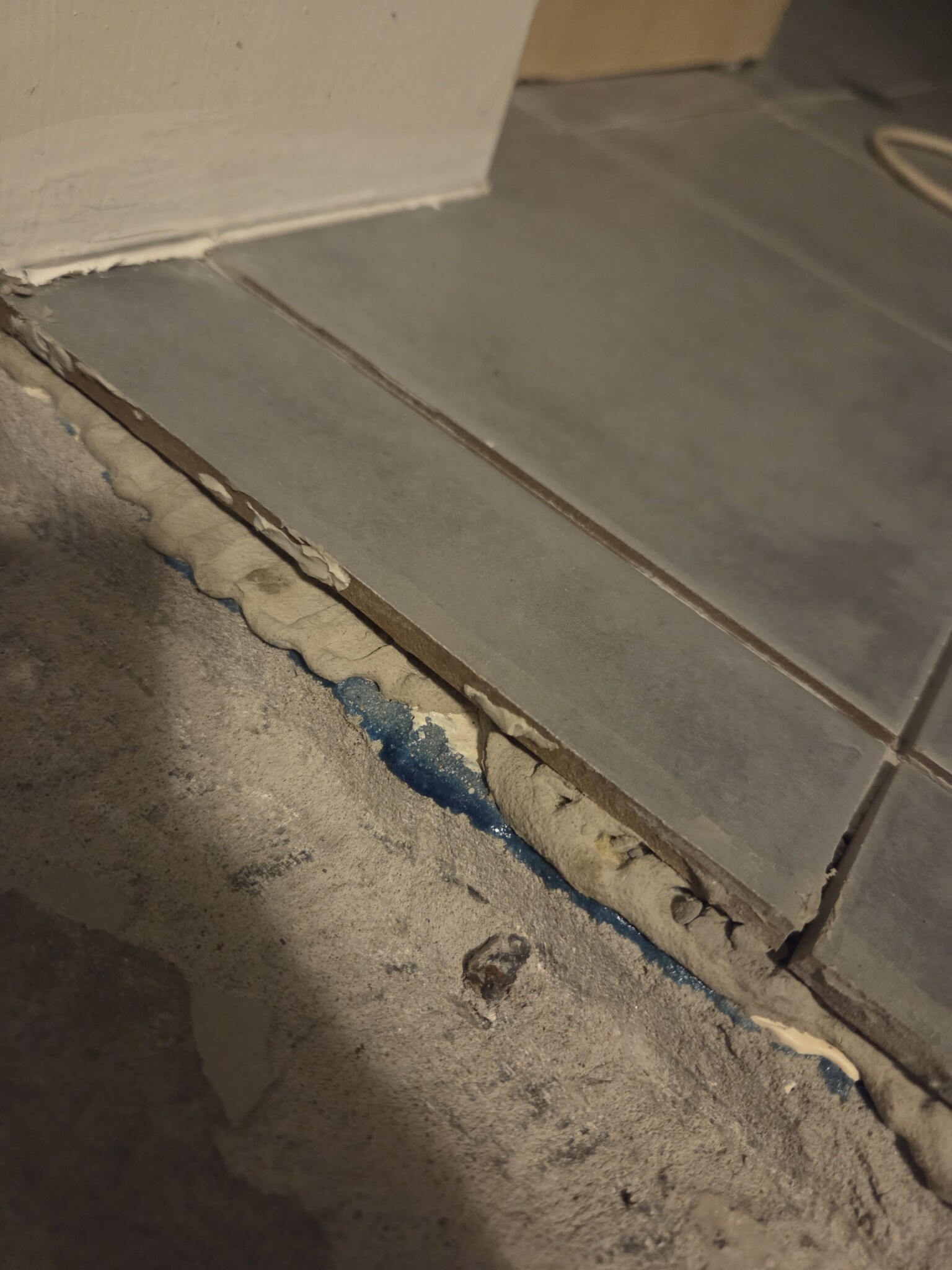

Har kikat vidare nu och det kan vara så att jag har ett målat tätskikt bakom, plockade bort tröskeln in till badrummet och ser en blåmålad yta som visar sig under klikersen. Kan detta vara samma blåa yta som visar sig bakom hålet? Personligen trodde jag alla badrum med trä/gipsväggar gjordes med tätskitsfolie, dålig koll som sagt.
Om det är så, bör inte den trasiga ytan vara någon form av väv som används i skarvarna? Om det är så, bör väl ändå badrummets tätskikt vara tätt i och med att det bakre målade skiktet förhoppningsvis är intakt, och att hålet endast är i den yttre väven.
Bild vid tröskeln där man ser det blåa underlaget.
  • Blåmålat tätskikt synligt under klinkers vid dörrtröskel, där golvlisten har tagits bort och visar en skadad yta i badrummet.
