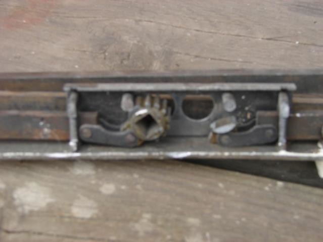

Vi håller på att renovera våra stora panoramafönster från tidigt sextiotal, då råkade vi ut för ett problem med att en av roddarna i spanjoletten har totalhavererat. (se bild)
Hur kan man lösa detta, det går väl aldrig att få tag i en sådan reservdel idag? Den enda benämningen jag kan se på spanjoletten är BM, säger det er något.
Ingen som har några gamla spanjoletter som man kan plocka ifrån eller några andra förslag?
Snälla hjälp mig, vill inte behöva spika igen fönstrena.
Tacksam för hjälp.
Mvh Kalle

Bilden är för otydlig, saknas det en kugg?
Hur gammal kan spanjoletten vara?
Om du har bättre bilder kan jag kolla om det går att laga eller tillverka de saknade delarna.
Hälsningar
Bruno

För ett par år sedan när vår spanjolett till altandörren gick sönder kollade jag upp detta, och det finns nytillverkade att köpa, man måttbeställer dem. Billigt är det inte. Det gick bra att googla på det. Vi hade tur och hittade en granne som bytte dörrar, så vi kunde ta hans spanjolett.

Kanske denna är till hjälp: http://www.theofils.se/product.aspx?prodfamid=30600850

Om du har kuggen kvar går den att löda, delen går annars att tillverka av ngn standardkugg som man löder eller TIG-svetsar ihop med den avbrutna delen.
