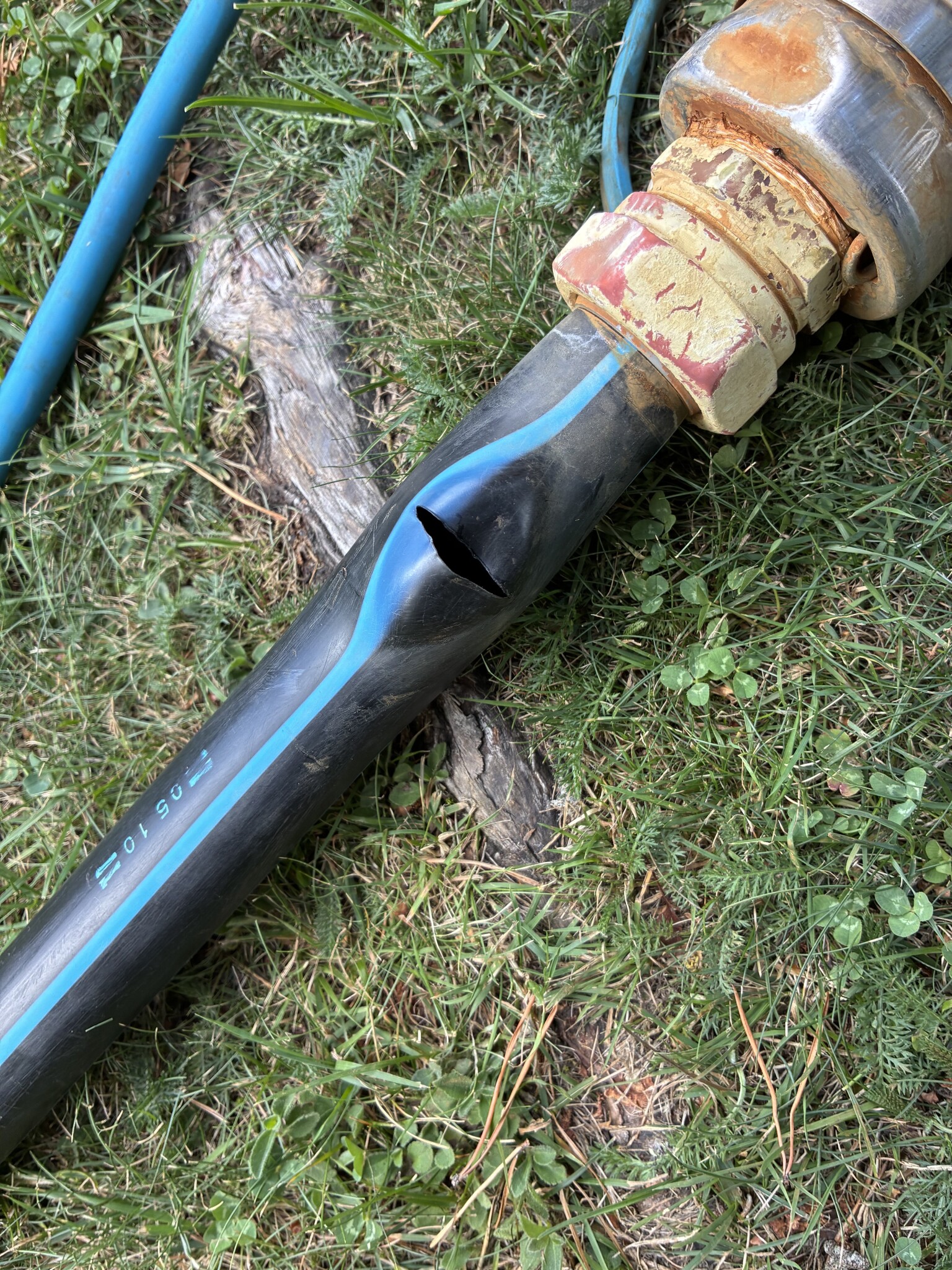

Hej. Har någon sett detta tidigare och har en aning om vad det beror på? Slangen sitter i en djupborrad brun på ca 60 meter.
  • Skadad svart och blå slang på gräs, med stor reva nära en metallkoppling.

Det har blivit varmt då pumpen har gått lång tid utan flöde.
Troligen har inte pumpen nått frånslagtrycket pga t.ex. lägre vattennivån lr fel på tryckströmbrytaren.
Okej. Så pumpen har ingen ”säkerhets brytare” om det är för dåligt med vatten? För systemet i huset har nästintill tömt hydrofonen helt. Och trycket i densamma va nere på 0.

När du säger ”lång tid utan flöde” hur länge menar du då? Vi har ju problem med att brunnen sinar denna tiden på året om den används mkt, men över en natt så rinner det till i brunnen och fungerar igen. Slangen har nog suttit sen tidigt 90-tal. Kan den gett sig pga ålder? Vi har även haft åsknedslag i närheten och många grannar råkade ut för en massa problem, kan det ha gjort slangen klen?

Det stämmer tyvärr inte. Jag köpte en grundfoss för ett par år sedan (antagligen samma modell som du) och de har inte tempskydd. Men enklast är ju att kolla vad som gäller för din modell. Grundfoss har en tryckstyrning till vissa modeller om jag minns rätt. Vilken modell på pump har du?
Vilken Grundfospump och storlek har du?
SP 4" 3-fas
eller
SQE 3" 1-fas?
SP 3-fas har inga Inbyggda skydd
SQE 1-fas har bl.a inbyggda skydd för över/underspänning och strömövervakning för torrkörning/överbelastning men inget temperaturskydd för pumpad vätska.
Om man t.ex. har en SQE 2-70 nedsänkt till 60 meter (6 bar) och frånslagstryck på 3 bar så ligger man straxt över vad pumpen klarar, ca 8,9 bar vid nästan 0 flöde.
Vid sinande brunn och om vattennivån ligger under pumpen utlopp men över pumpens vattenintag kommer pumpen aldrig i mål och vattnet blir varmt och pem-röret blir försvagat och spricker.
SQE-pumpens inbyggda skydd tror att allt är som det ska
Grundfos 3″ – SQE 2-85 Är den vi har. Och brunnen är 60 meter djup​
