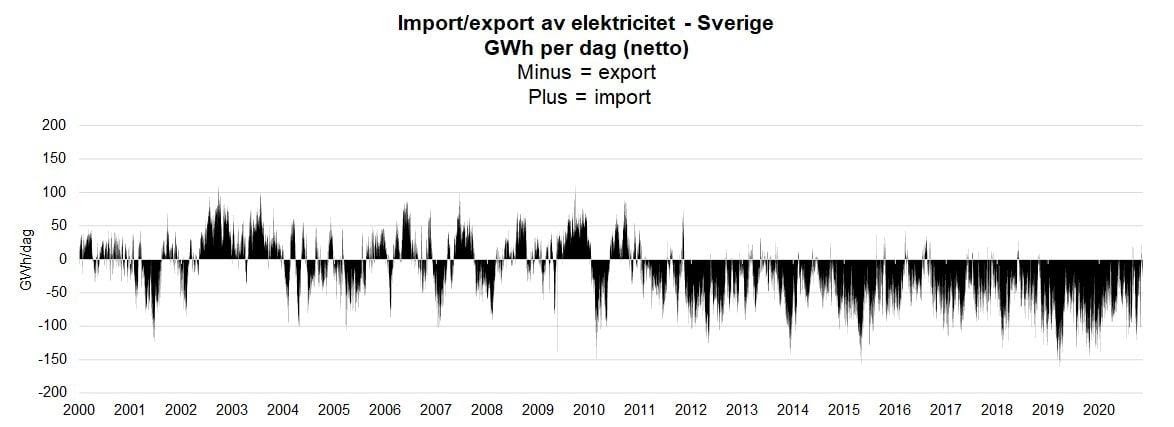

Vi kan väl också reflektera på nedanstående graf som visar vår vindkraftproduktion (och kärnkraftproduktion) 2021;
Jag kan tycka att en ännu större andel vindkraft inte kommer att göra den "trevligare" att titta på.
Att vi på årsbasis går plus energimässigt hjälper ju föga när står inför potentiell effektbrist och risk för bortkopplingar;
https://www.svk.se/press-och-nyhete...ken-for-bortkoppling-av-el-i-vinter-har-okat/
I artikeln ovan ser vi också hur beroende vi är av planerbar kraftförsörjning när andel dagar med import förväntas öka från 36 till 149 nu när Ringhals 4 står still.
