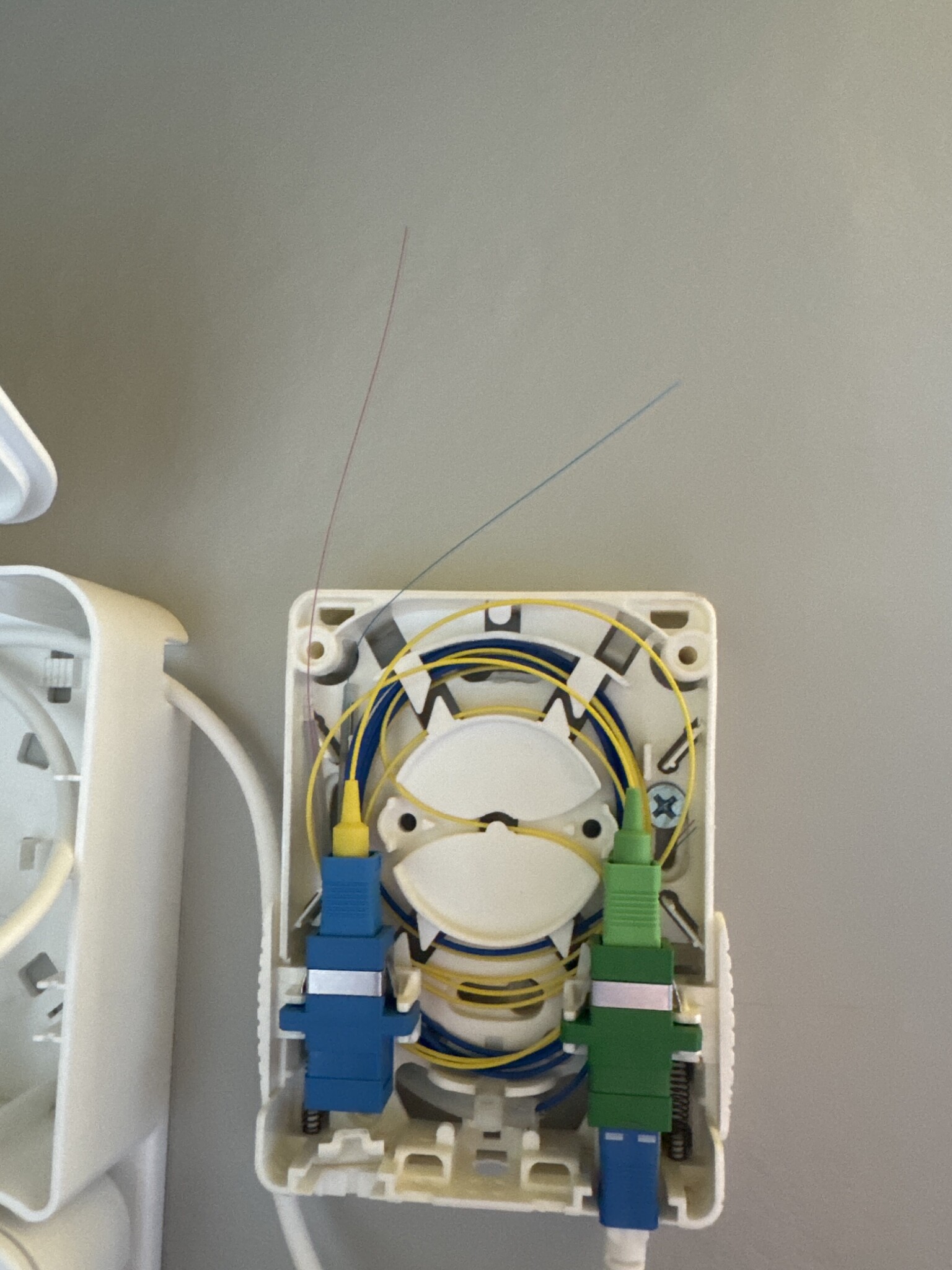

Kapar tråden efter några år då jag har nästan samma problem.
Två små väldigt tunna kablar har gått av vid mitt inkommande. Gick av när jag var lös med dosan under renovering. Det har fungerat i två veckor vill jag påpeka men nu fungerar det inte alls. Eftersom det har fungerat så antog jag att dom inte riktigt fyllde någon funktion
Någon som har tips eller är det bara att ringa någon firma?
  • Två avbrutna tunna kablar vid en fiberoptisk dosa med gröna och blå kontakter.

När min kabel hade brustit så felanmälde jag till internetleverantören som i sin tur anmälde till fiberägaren.

Fiberpatchen sitter fel.
Det ska alltid bara vara blått mot blått och grönt mot grönt.
Anledningen är att fiberändarna är olika slipade.
UPC-kontakten används vanligtvis i bostadssammanhang för "internet".
APC-kontakten används vanligtvis i bostadssammanhang för kabel-tv via fiber.

Ok tack. Testade bara att byta för att se om det blev någon skillnad. Det blev det inte
Samma fel kvarstår alltså även när den sitter på den blåa
Tycker bara det är märkligt att det har fungerat när dom små trådarna var av men att sedan plötsligt sluta fungera

Dom där två är av. Fiber är så där tunn vanligtvis och väldigt känslig när dom ligger blottade sådär. Däremot en fiberkabel är ofta inte så känslig när höjet är kvar.
För att lösa det skulle jag ringa nätägaren och förklara, dom brukar kunna vara snabba att få ut en inhyrd tekniker. Finns också.många elfirmor som kan lösa men det blir troligen dyrare och inte "korrekt" utfört (dom kommer inte lunna mäta på fibern ifall svetsningen blivit bra då dom inte kommer åt andra änden).
