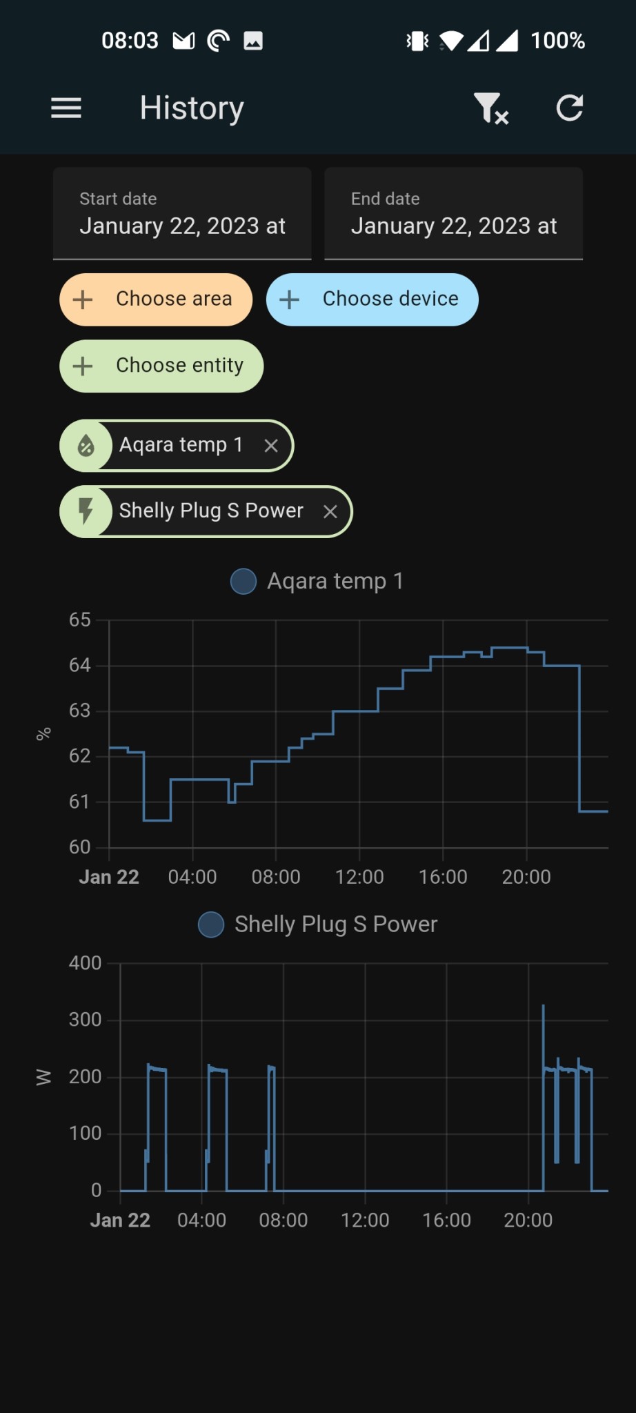

Har krypgrund som håller ca 10 grader och även en gammal luftvakfuktare, Woods DS15 L1 med ett vred för fläkthastighet och ett för fuktighet. Jag har även en separat temp och luftfuktighetsmätare. Under vintern har jag velat få ner elförbrukningen som alla andra och första steget är ju att mäta så jag kopplade in luftavfuktaren på ett eluttag jag kan mäta förbrukningen och styra avfuktaren med.
Avfuktaren har 3 lägen vad jag märkt med min elmätning:
0w, avstängd såklart
50w, fläkten går
220w, fläkten och kompressorn går.
För någon vecka sedan, när det var runt 5 plus utomhus, så pendlade fuktigheten mellan ca 61%-65%. Det syns tydligt i graferna här att luftfuktigheten sjunker när den kör:
Skärmdump av mobilapp som visar historisk data för luftfuktighet och energianvändning, daterat 16 januari 2023.
Nu är det lite kallare, runt nollan. Min elmätare tillåter även mig att bryta strömmen helt. Så kl 08:00 igår stängde jag av helt och startade sedan 20:00 igen. Hur ska jag tolka detta resultatet?
Skärmklipp av en app visar historik över temperatur och strömförbrukning för smarta hem-enheter.
Tillför avfuktaren fukt på ngt vis?! Är hygrometern på den defekt? Funderar nu på om jag borde skriva logik i Home assistent att enbart starta avfuktaren när min egna mätare visar 70% luftfuktighet istället. Och även typ köra 1-2h på natten bara för att få runt luften lite.
Tänker dock också att avfuktarens fläkt kanske drar runt fukten lite också när den går? Min egna mätare hänger i mitten av rummet i ett snöre. Avfuktaren står mer på ena sidan i grunden.
DU har så låga värden så du ska kunna lära avfuktare kortare perioder på nätterna. Hur ser grunden ut, fanns/finns det gamla fuktproblem, varför sattes den in?

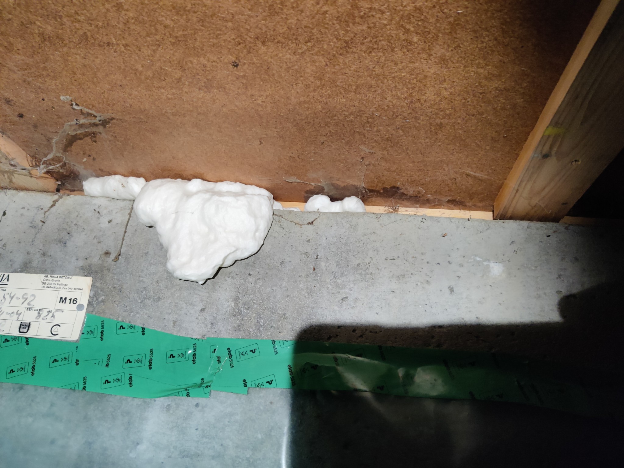

Det är förra ägarna som satte in den, de sa att det var i förebyggande syfte. I pappren över huset så finns det bara en uppmaning från Älvsbyhus att marken ska täckas med åldersbeständig plast och sedan ska "nödvändiga" åtgärder tillämpas.
Jag tror avfuktaren suttit där ganska länge, säkert 20-10 år. (huset är 20 år gammal). Det finns tecken på att det gått fukt i skivorna, men det är torrt idag och inget mögel. Oklart hur länge det varit där. Köket är precis ovanför och renoverades för två år sedan, kanske är det ett samband.
Har även lite fuktfläckar där ventilerna ska sitta i balkarna. Samma sak där, ingen mögel, oklart när det hände.

Avfuktaren verkar fungera bra. Vart tar kondensvattnet vägen? Hygrostaten i avfuktaren stänger av kompressorn men hos mig sällan fläkten då hysteresen för det är stor och fläkten kan behövas för att avisa vid normal drift. Jag har testat att både tidsstyra och styra via separat hygrometer. Den vinsten man gör är att fläkten inte går i onödan och att det avisar ändå vid längre stillestånd. Så länge kapaciteten på avfuktaren är tillräcklig funkar detta. Du bör dock sätta hygrometern I andra änden av grunden eller ha två för att följa upp att den klarar a fukta hela utrymmet.
Din fläkt verkar ju stanna ibland vid normal drift enligt diagrammet så det är ju bra.
Det du kan tjäna bra på är att leda ut kondensvattnet ur utrymmet om så inte är fallet nu, De flesta låter det bara rinna ut på marken under en plast om det finns, Jag märkte en stor förbättring när jag ledde ut kondensvattnet ur utrymmet.

Fuktfläcken på masoniten är troligen från tidigare läckage ovanifrån. Jag har ett likanant hus. Det ser ut som de tätat längs syllen med fogskum.
Jag förstår inte problemet, fukten stiger när strömmen är av?
Hur är temperaturen vid avfuktaren just nu?
Den stora ”luckan” i grafen när den inte går är förmodligen för att den måste avfrosta pga frost på rören.
(Om det är en kondensavfuktare)

Kondensvattnet rinner ut med en slang kopplad till avloppet. Ja att komplettera med ytterligare en sensor är nog inte fel. Avfuktaren ska klara max 100kvm men vår grund är egentligen 120kvm. Sen är väl det måttet lite missvisande då det borde baseras på kubikmeter luft? Vi har nog en meter i höjd men sen kommer ju balkar etc också så svårt att räkna.
Ja troligtvis. Skummet har jag tyckt i. Troligtvis är uttagen för ventilerna lite mer utsatta.
Mja du ser ju att jag ligger mer eller mindre på samma fuktighet oavsett om den går eller ej.
Drygt 10-11 grader. Den stora luckan är när jag stängde av den manuellt. Ja det är en kondensavfuktare. Fläkten går nog även vid avfrostning?

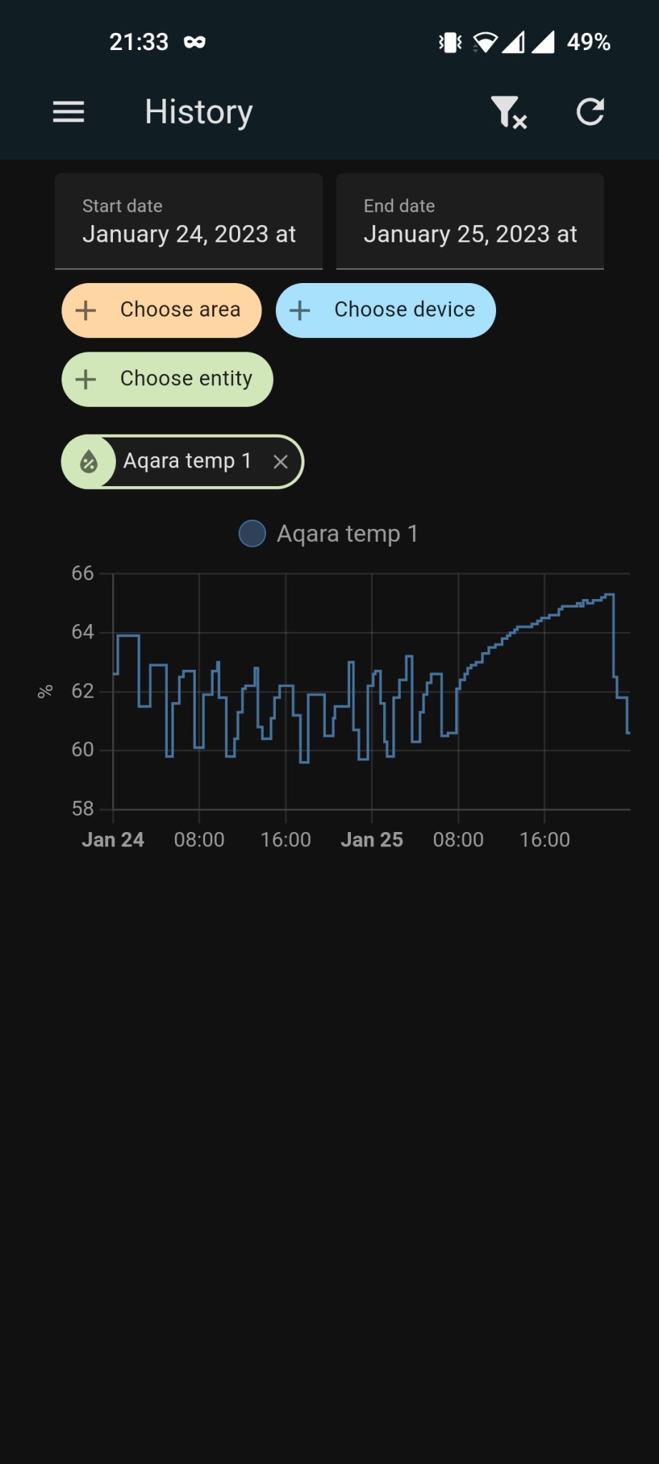

Nytt experiment. Den 24 jan lät jag den vara på hela dygnet. Den 25 jan hade jag avstängt mellan 08:00-20:00.
Energiförbrukning:
24: 2kwh
25: 1kwh
Fuktmässigt inga större problem så jag ska nog börja med att bara köra 12h nattetid. Alternativ vrida upp fuktigheten på avfuktaren till ca 67%.

Du får ha koll på fuktigheten i hela krypgrunden. Att det sjunker snabbt kring avfuktaren när den startat är rimligt men den är högre i andra delar. Men troligen räcker det att köra den halva tiden. Jag har testat olika körsätt och det är väderberoende trots att jag tätat runt om så gott det går.

Det där är ju ett lätt utrymme att avfukta. Låt den pendla mellan 65-70% så sparar du energi.
