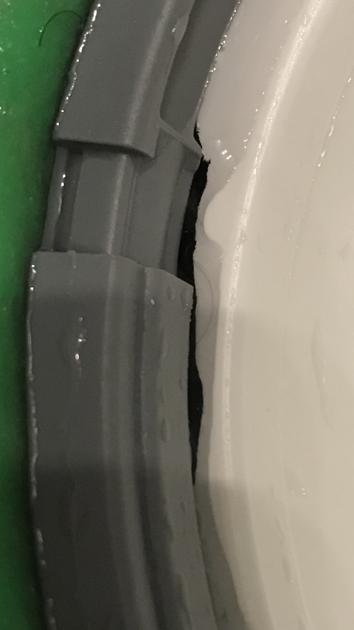

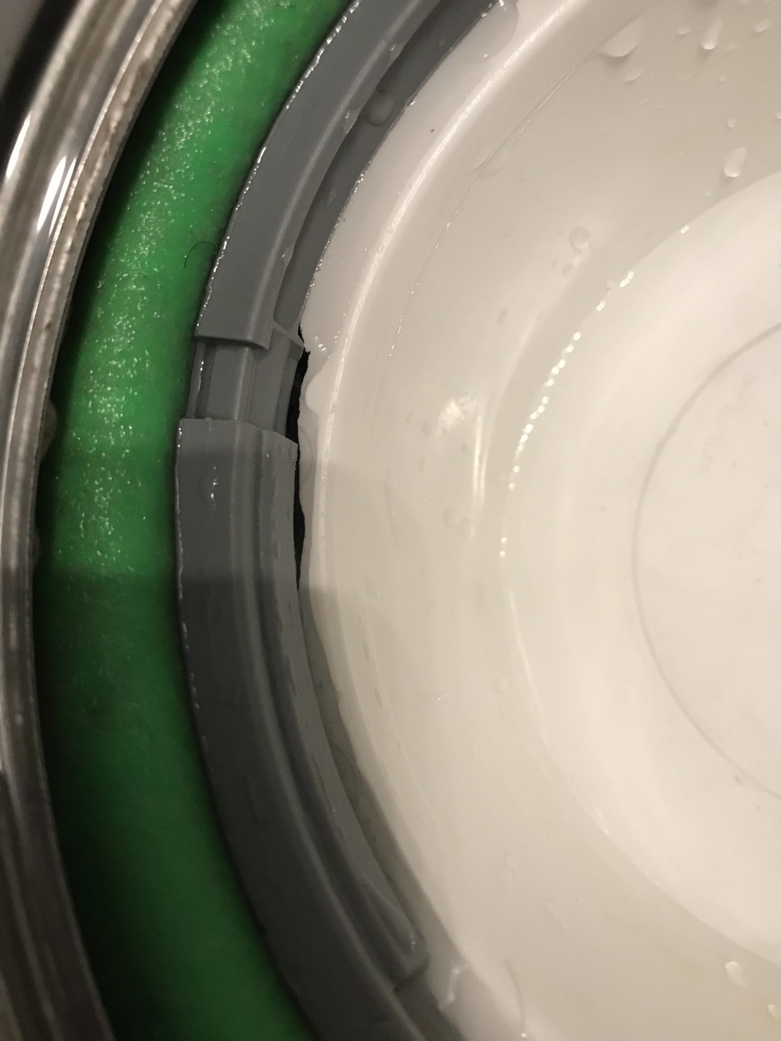

Vårt badrum renoverades för ca 1,5 år sedan och först idag såg jag att vår golvbrunn är trasig på ena kanten av den vita delen Betyder denna skada att det läcker in vatten i byggnaden och ställer till problem så att man måste göra om badrummet? Vattnet läcker ju in där. Inget vi själva har åsamkat.
Tacksam för svar från alla er kunniga om badrum.

Det är inget hål utan brunnsmanschetten som sticker fram vilket den inte får göra, lätt fixat då man får ta bort den grå klämringen och skära rent men egentligen är det ingen större fara nu heller.

Tackar både för komplimangen och svaret som visade sig vara som du sa Ja, de kallar inte mig städfaschisten för ingenting Fast faktiskt har jag bara städat där två gånger sen renoveringen
