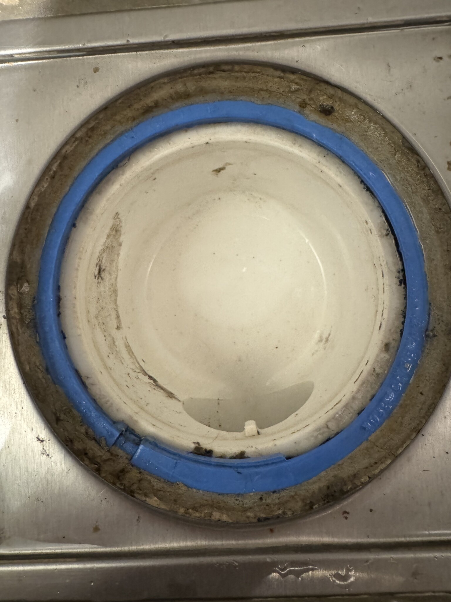

Jag upptäckte att klämringen i min golvbrunn (troligen en Purus-brunn) inte sitter helt plant. Den verkar luta lite och jag ser att den blå tätningen sticker fram ojämnt runt kanten.
Jag undrar:
– Behöver jag ta bort och montera om klämringen, eller räcker det att trycka ner den igen?
– Kan den här sneda passformen innebära risk för att tätskiktet inte är tätt längre (vattenskada)?
– Finns det något enkelt sätt att kontrollera om tätningen fortfarande håller tätt?
Jag bifogar en bild på brunnen så ni ser hur det ser ut.
Tack på förhand för tips! 🙏

Om brunnsmanschetten sticker ut under klämringen är det fel, även om det är ett rätt vanligt fel.
Ingen aning om det går att rätta till utan att riskera större skada.
Om det blir stopp i avloppet så att vattnet i golvbrunnen stiger upp till stället där det blå sticker fram så är det risk för att vatten kan ta sig in bakom (på fel sida) av manschetten.
Man kan kolla om det finns någon pågående vattenskada genom att mäta fukt på andra sidan golvet och på andra sidan väggarna.

Vad rekommenderas att göra i det här läget då? Det är ett badrum som är gjort 2018, så det är alltså inte jättegammalt.
Ska man försöka ta loss och montera om klämringen själv (om tätskiktet ser helt ut), eller bör man låta en fackman titta på det direkt?
Och om det skulle visa sig att det blivit en vattenskada på grund av att manschetten inte sitter rätt – vet någon om hemförsäkringen brukar täcka det?
Tänker att badrummet är relativt nytt och gjort av entreprenör, så det kanske även kan falla under garanti eller reklamation om något är felmonterat?

Försäkringen tar inte skador som uppstår om badrummet inte är fackmannamässigt byggt. Finns firman kvar som byggde badrummet? Borde absolut finnas garanti kvar.A Arne Hillfrid skrev:Tack för svar! 🙏
