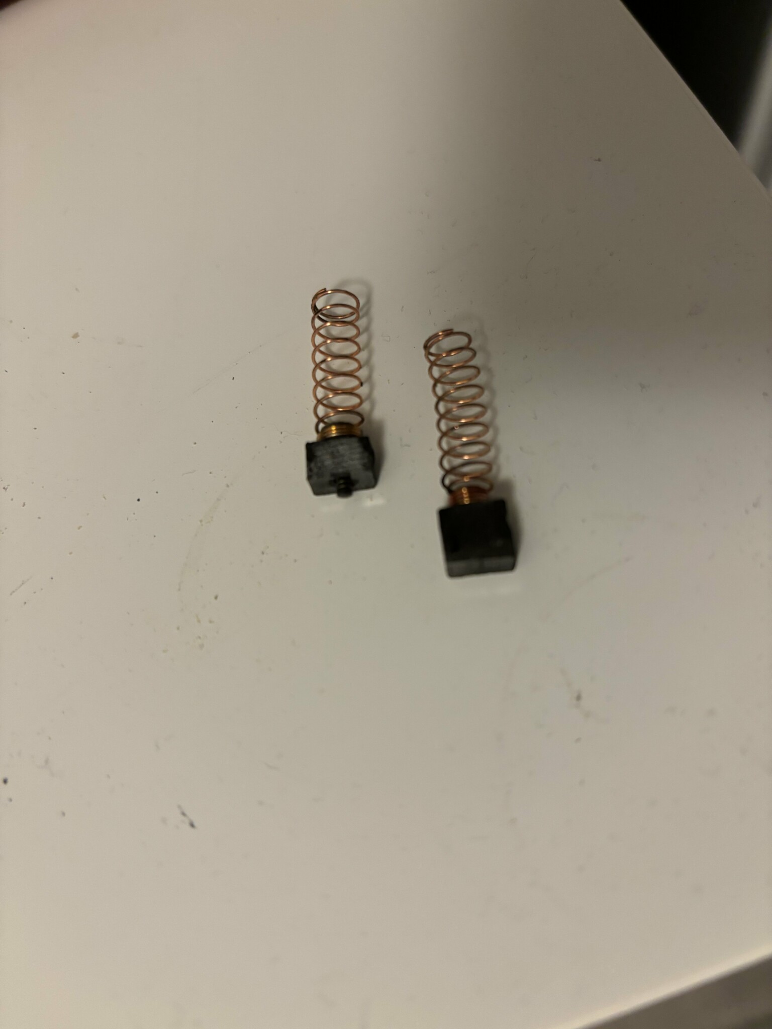

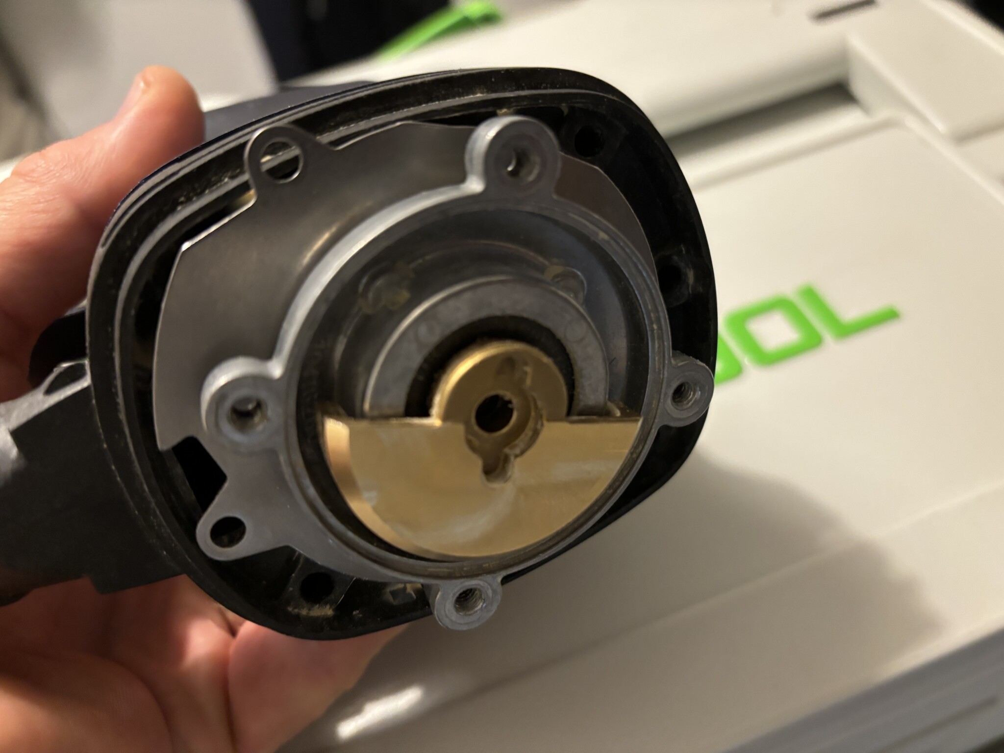

Jag har en Festool arts 400 som är död, det händer ingenting när man försöker starta den. Jag tänkte ta isär den för att se om jag kan identifiera vad som är trasigt. Jag kommer dock inte vidare efter att ha skruvat bort skruven som sitter i mässingdelen (se bild). Är det någon som vet hur man får lös den delen? Jag tog också bort kolen som jag tycker ser väldigt slitna, kan det vara problemet till att maskinen inte startar?
  • Närbild på en demonterad Festool arts 400, som visar en mässingdel med en skruv borttagen samt den omgivande mekanismen.
  • Två kolborstar med fjädrar från en Festool arts 400 placerade på en vit yta.

Kolen är helt utslitna. Byt dom innan du skruvar något mer. 😊
