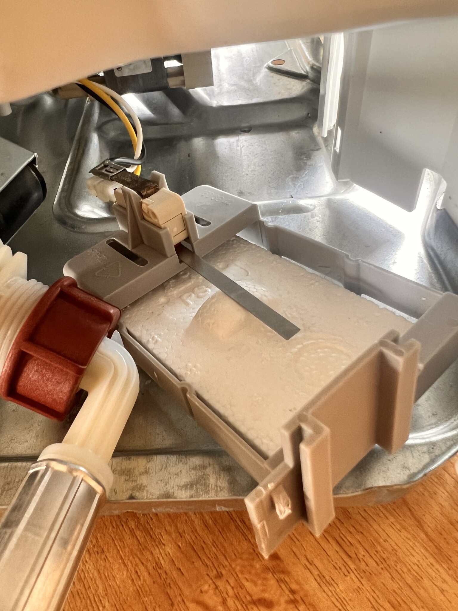

D
Vad är detta för grej? Nån slags nödbrytare? Översvämningsskydd? Den sitter mot bottenplattan.
Hade den haft två sladdar, skulle jag provat urkopplat och sedan ihopkopplat. Men den har tre sladdar, så det känns lite knepigt hur man ska tänka för att koppla ur den...
  • Enhet med tre sladdar monterad mot bottenplatta, eventuell nödbrytare eller översvämningsskydd.
Arm för att stänga av allt och tror att disktrasan sitter där som är gulaktig, den påverkar microbrytaren. Ta bort den blöt och torka, tryk ner den i spåret och du kan diska sen.
Anonymiserad 137805
D
J jonaserik skrev:
OK hur är det med den kanske lilla svampen ( som ett diskunderlägg ) som kan sitta nertill och påverkar en microbrytare. Har den blivit våt av någon anledning så spärras allt utom tömning. Kan även vara en frigolitbit som flyter, men nu ingen på ini. Så se om du hittar den, inklämd i som en ficka i botten. Det är en säkerhet för att det inte ska bli översvämning. Är den mjuk eller klämts ihop, blöt och låt torka.
Ja, frogilit, men den bryter inte (kan höra när den klickar om man lyfter frigoliten). Och allt funkar ju fram till sköljning.
Klickar när du lyfter, det är då som det stänger av. Något som bråkar med att stänga av vattnet. Blir till att mäta på spolens kontakter om den får spänning, det kan kanske höras ett klick på den med, ta en mejsel mellan örat och ventilen så knske det hörs om den aktiveras. I övrigt har jag nog tömt mina ideer.
