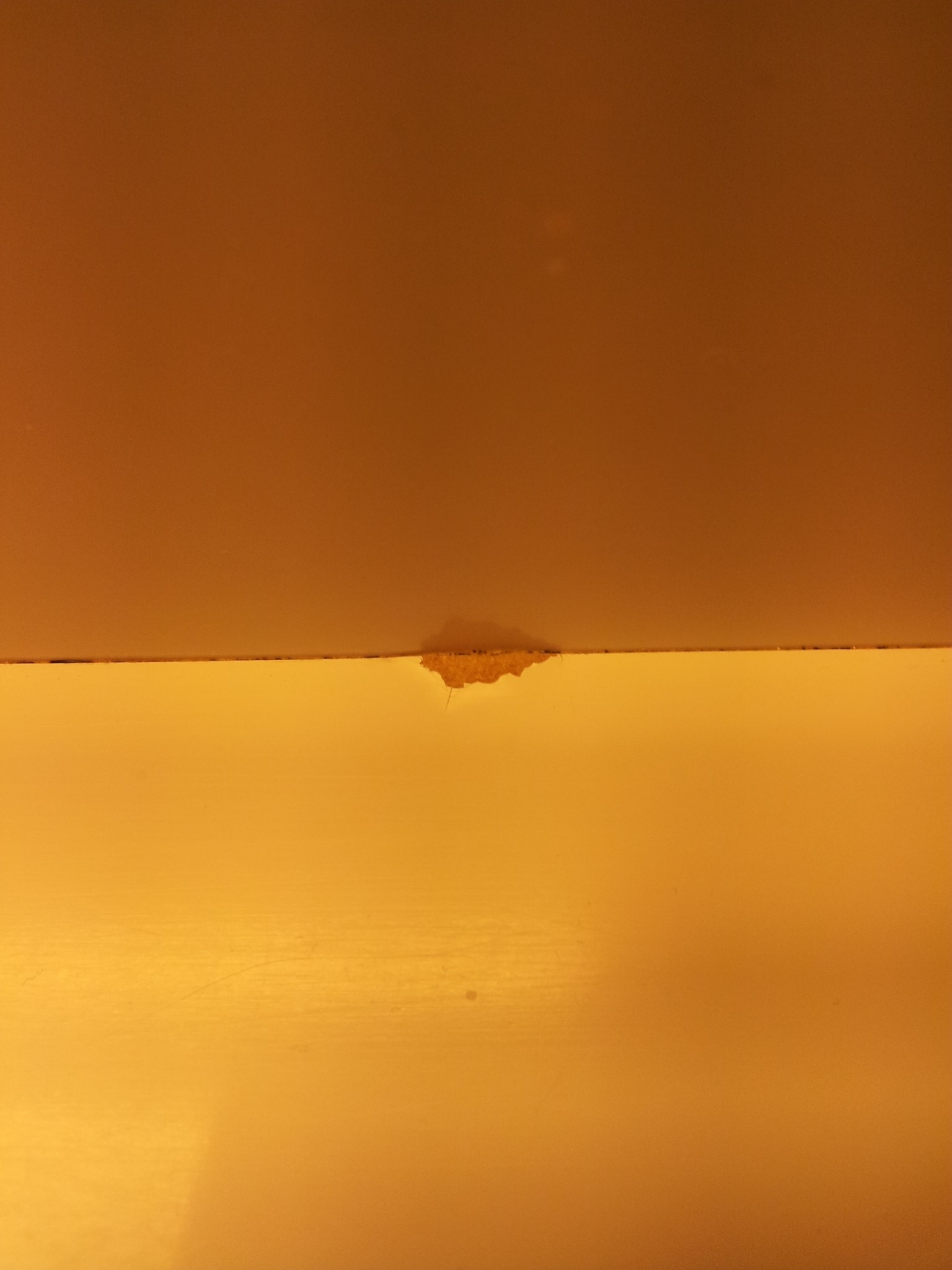

I mitt badrum har jag en stor vit badrumsmöbel med spegel och en lång hylla under.
Jag har fått en knepig reaktion i möbelns trä på ett ställe.
Det är i skarven mellan hyllan och den trä del som hyllan är fäst mot.
Endast ett litet ställe är det och det verkar som det växer väldigt sakta och
förvärras. Det finns ingen vattenbelastning just här.
Den vita färgen har gått bort och träet liksom sväller.
Tycker det skulle stannat och inte fortsätta växa.
Kan det vara någon röta, svampsjukdom eller liknande som inte ger med sig.
Materielfel ?
Hur får man stopp på det ?
Möbeln är i nyskick så det är ju trist att det blir såhär. Möbeln är stor och troligen dyr.
Tacksam för tips och ideer.

Tror på fukt och i kombination med träfiberskiva, ser ut som spånskiva. Fuktig spånskiva kan svälla ordentligt och om du har otur ta upp fukt från luften i ett badrum.
Kompletterat:
Kolla också så det inte finns någon fastsättning t.ex. skruv, spik, etc, som hamnar snett och pressar ut materialet.
