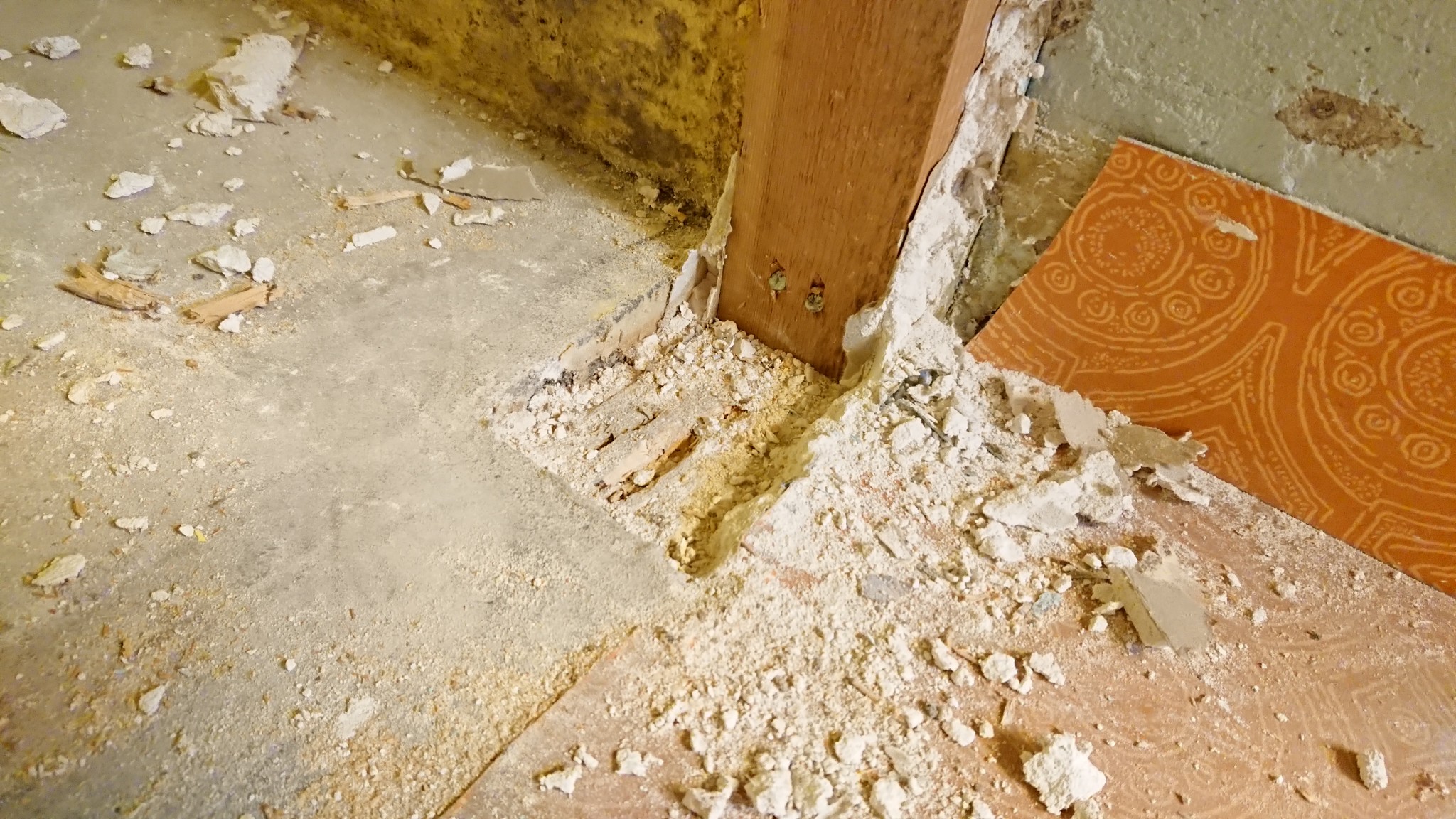

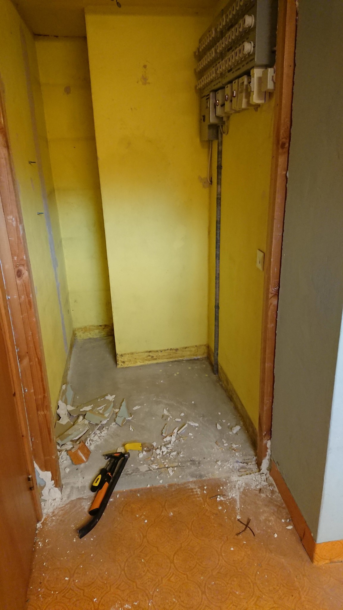

Jag har nyligen köpt ett hus byggt runt 1976/77 och rivit min första vägg, en liten sådan där det i stort sett bara fick plats en dörröppning. Tankten är att bygga en ny vägg med stålreglar.
När jag rivit bort gipset såg jag att regeln längs med golvet är infälld i betongen, tillsammans med en del av gipsväggen. Märkligt? Eller finns det någon vettig anledning till varför man gjorde så på den tiden? Jag blir lite orolig också då träet känns fuktigt.
Bifogar 2 bilder som jag hoppas illustrerar det hela.
Kan jag bara ta bort träregeln och fylla igen hålet med något? Inte kan väl den lilla väggen vara bärande heller? Det är betongväggar runtom och gipstakplattor ligger ovanpå regeln i taket.

Troligtvis så har man gjutit på en överbetong som golv efter att man rest innerväggarna.
Det är bara att ta bort och spackla igen hålet. Var glad att du inte har ingjutna träreglar och mineralull emellan som ligger direkt på bottenplattan för att göra "träbjälklag" och få isolering i golven på undervåningar. Jag sanerade ut det från en hel undervåning i förra huset och det luktade inte hallon när man öppnade golven kan jag säga...
Gött, då ska det bara fyllas med något. Hålen är ca 10x10x10 cm så jag antar att vanligt spackel inte är det bästa att använda.
https://www.beijerbygg.se/privat/sv/produkter/byggmaterial/bindemedel-bruk/betong/grovbetong-0-12mm
Kan det vara något? Behöver det förberedas på något sätt? När jag drog ur spikarna ut de ingjutna träreglarna så var de ganska rejält rostiga.
