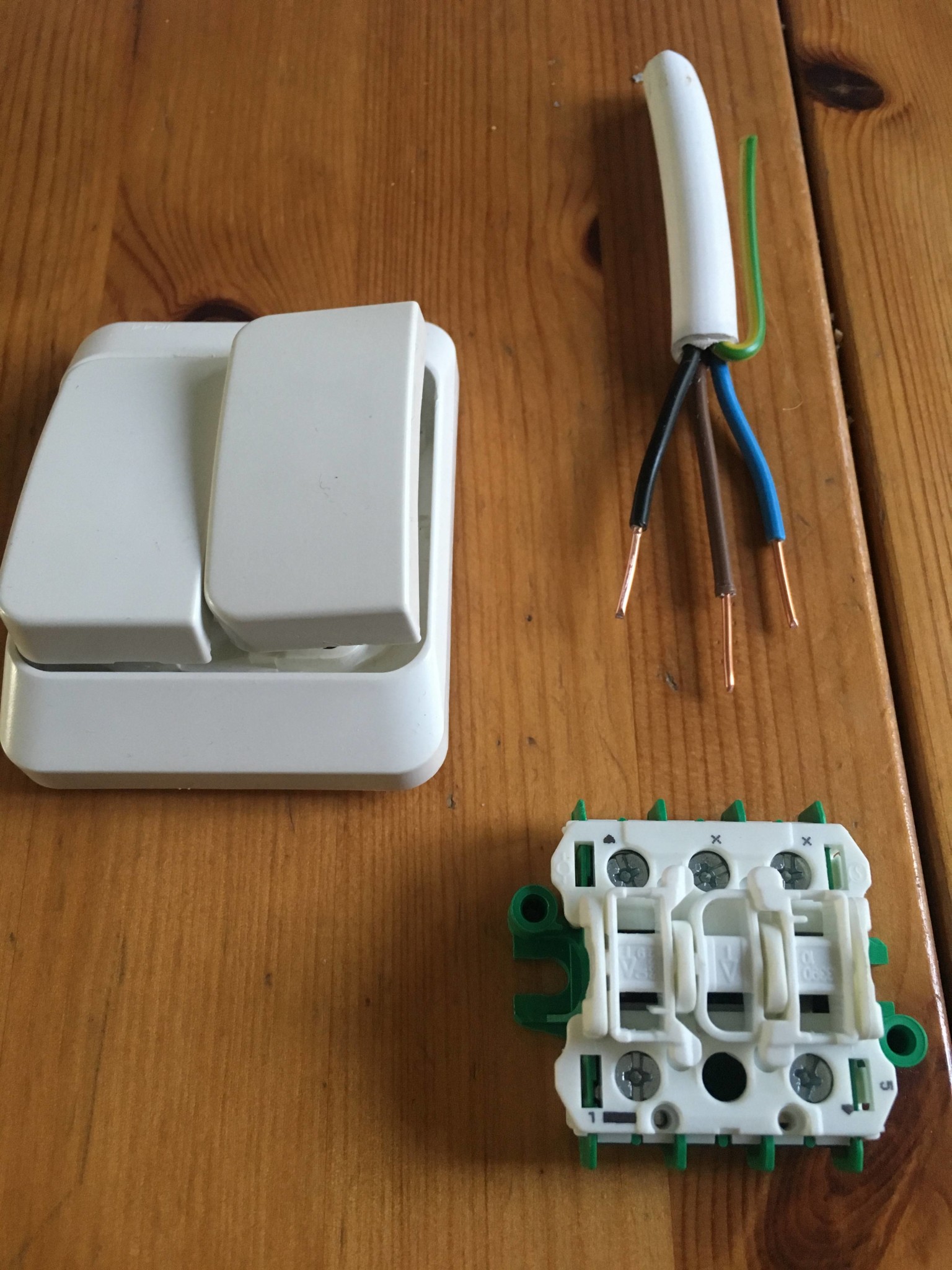

Hej. Hur skall ledarna kopplas? Den kopplas till två olika ljuskällor har alltså två knappar
  • Dubbel ljusströmbrytare med avskalade kablar redo för installation mot träbakgrund.
Det där är ingen trappströmbrytare.
Det beror på vad som är fas och vilka som är tändtrådar

Ok. Kan den vara en kron omkopplare? Vilka färger skall vara då någonstans
Det beror ju på hur du ansluter lamporna. Färgen har ju ingen elektrisk funktion. Däremot bör fasledaren som ansluts till ”L” ha samma färg som övriga fasledare i huset. Idag används brun. Som tändtråd ansluter du de andra två. Dock kommer den ena tändtråden bli blå. Blå får endast tjäna som tändtråd om den i installationen inte kan förväxlas för en neutralledare. Det beror i sin tur på hur din övriga installation ser ut.

Ska det bara vara den där kabeln, eller är det en till med inkommande ström?
Men jag vet inte, om du inte förstår funktionen hos en kronströmställare så är jag tveksam till att du ska göra några elinstallationer överhuvudtaget. Ett råd är att först läsa på, det finns mkt regler som många lekmän i detta forum har bra koll på. Bland annat har du skalat upp för långt samt jackat kopparledarna. Det har du förmodligen inte tänkt på, vad kan det få för konsekvenser?
