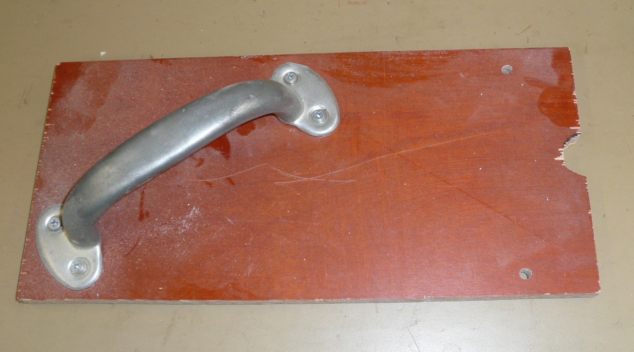

Är inget problem att fräsa ner med en överhandsfräs riggad för kanlistfräsning, har gjort min rigg av formplywood fast sista biten mot vangstycket får man ta med stämjärn.
Protte
Kan du inte visa en bild på detta. Jag tycker min överhandsfräs är hopplös.
Plyfan täcker nästa halva bordet på fräsen och änden på frässtålet ska vara jämsmed plyfan.
Allt som är högre än skivmaterialet fräses bort.
Protte
  • Sliten plywoodskiva med monterat handtag, används som hjälpmedel vid fräsning.
Så enkelt och elegant! Det skall jag testa.
