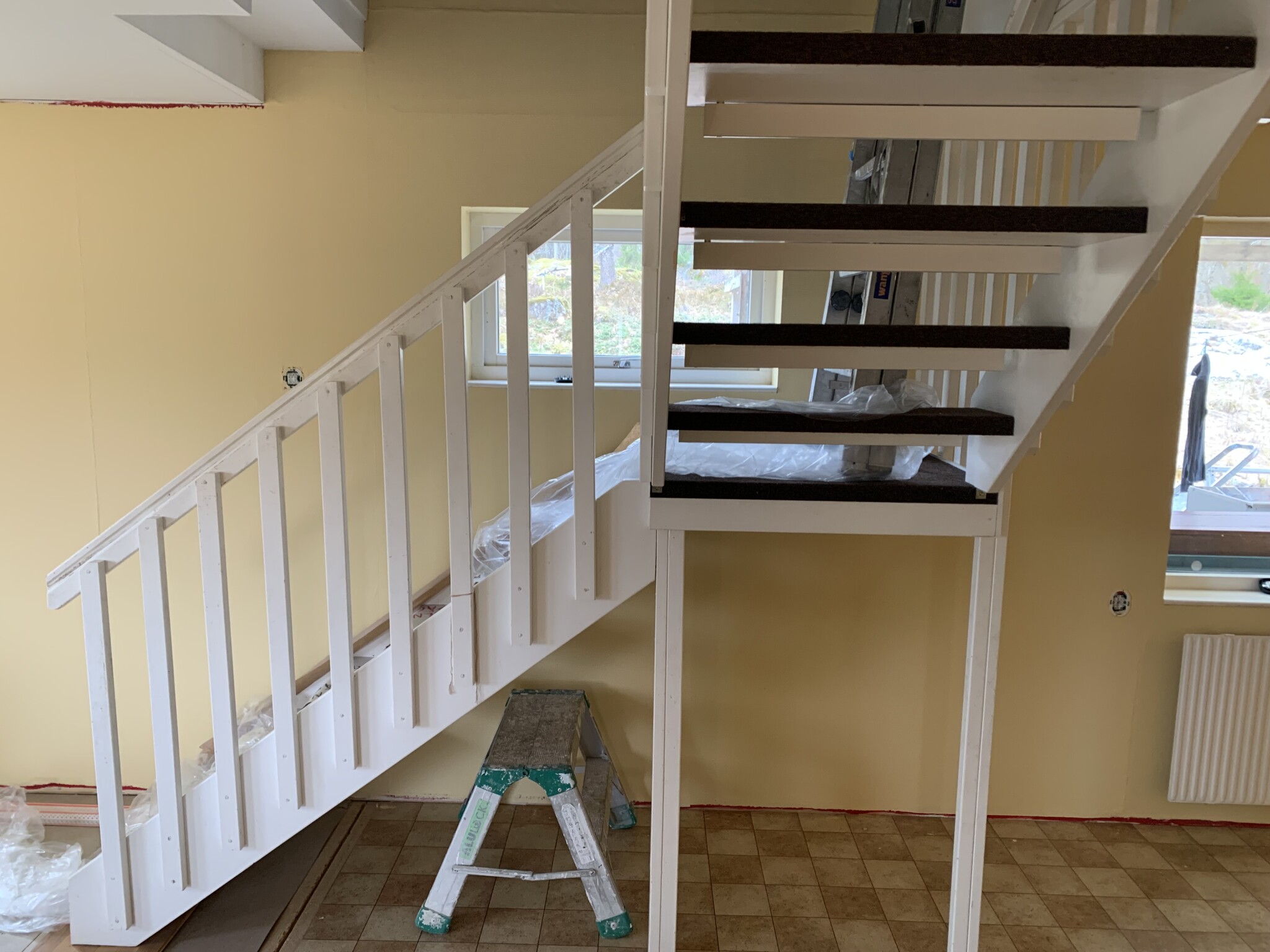

Trapprenovera

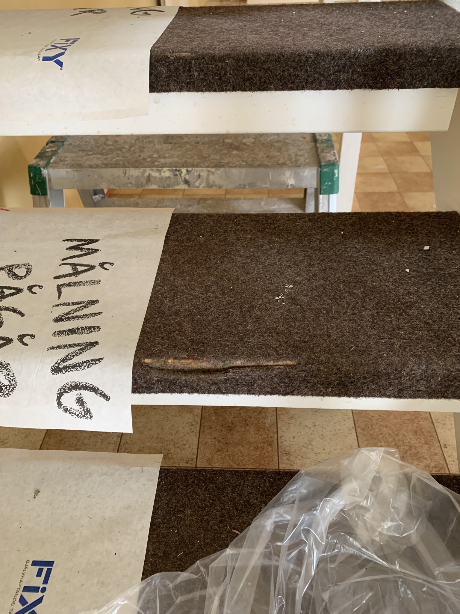

Nu renoverar vi bottenvåningen och slitna nålfiltstrappan från 1983 borde få en uppdatering. Jag tror på de skarpa varningarna att inte ens försöka få bort det gamla. Skymtade i insomnad tråd färdiga stegmattor med åtminstone en ”vikt” kant. Det såg ut som nålfilt och med rejält lim borde de väl göra trappan som ny. Någon som har erfarenhet? Dryga kvadratmetern vanlig matta i samma färg behövs också till trappans ”vändplan”. Lösning med laminat och lister vill jag undvika.
Ps. På bilden syns att jag modifierat nedre trappsektionen, 90 graders vridning vänsterut, och även ”vändplanen”, när vägg revs för öppen planlösning (10 år sedan). Blev då tvungen att stjäla lite takrutrymme genom att nagga i en takregel, som dock fick lite extra förstärkning före stängningen. Ingen enbent Steinway-flygel kommer någonsin att stå på övervåningen.

Varför inte ta bort den gamla mattan?K Krilleälg skrev:Nu renoverar vi bottenvåningen och slitna nålfiltstrappan från 1983 borde få en uppdatering. Jag tror på de skarpa varningarna att inte ens försöka få bort det gamla. Skymtade i insomnad tråd färdiga stegmattor med åtminstone en ”vikt” kant. Det såg ut som nålfilt och med rejält lim borde de väl göra trappan som ny. Någon som har erfarenhet? Dryga kvadratmetern vanlig matta i samma färg behövs också till trappans ”vändplan”. Lösning med laminat och lister vill jag undvika.

Jag fick tipset kokande vatten och då lossnade i alla fall min matta hur lätt som helst.
