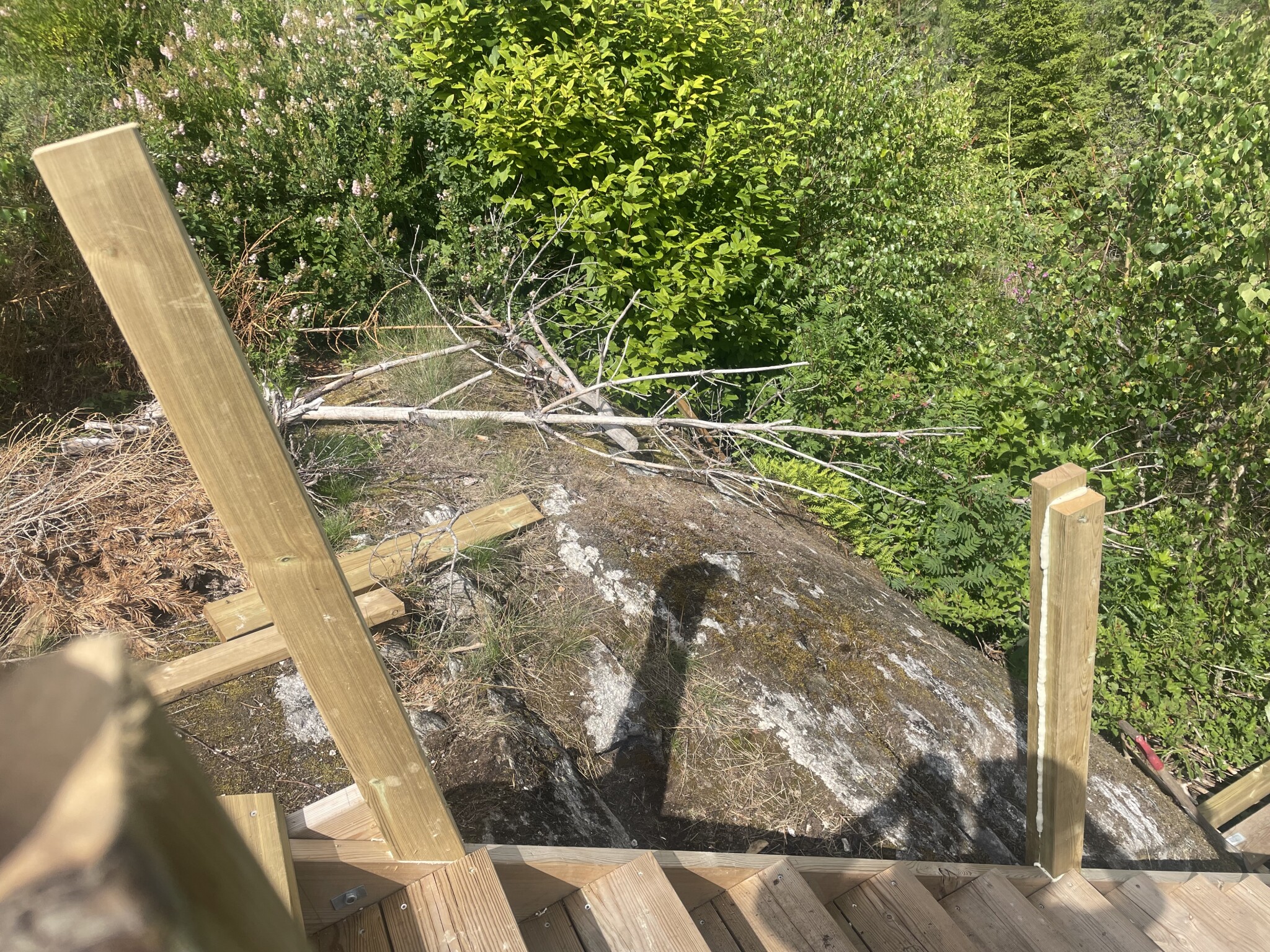

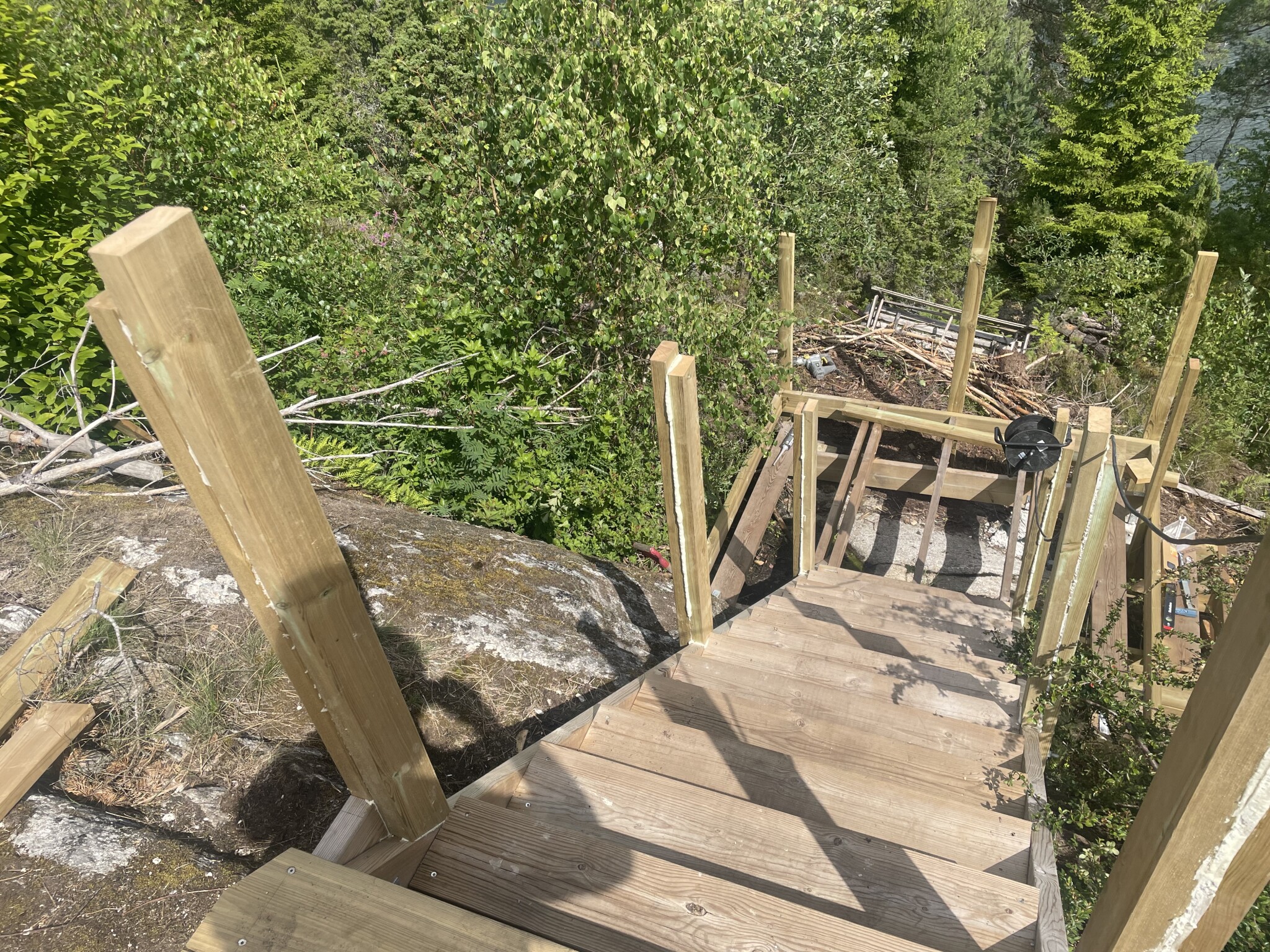

Jag har byggt 4 trappor utomhus av impregnerat trä, vägnsryckena är av 220x45 och trapporna är ungefär 1 m breda.
Jag har satt upp 45x95 för räcken. Tänkte köra dubbla 45x95 för räckena men vad lägger jag ovanpå?
….och hur tätt bör jag ha mellan stolparna för räcker. Trapporna är ungefär 5 meter långa i 35-45 graders lutning.

Tror ni att handledaren säckar om jag kör 34x120 och 1,8m mellan stolparna?
En stående 34*120 tror jag blir alldeles perfekt som handledare, lägger du den ner är den kanske lite klen med det stolpavståndet.

Stolparna är av 2 x 45x95
Och tanken är att köra en 34x120 liggandes ovanpå, den den som man tar stöd av, habdledare (?)
D
Avståndet mellan stolparna är 159 cm
