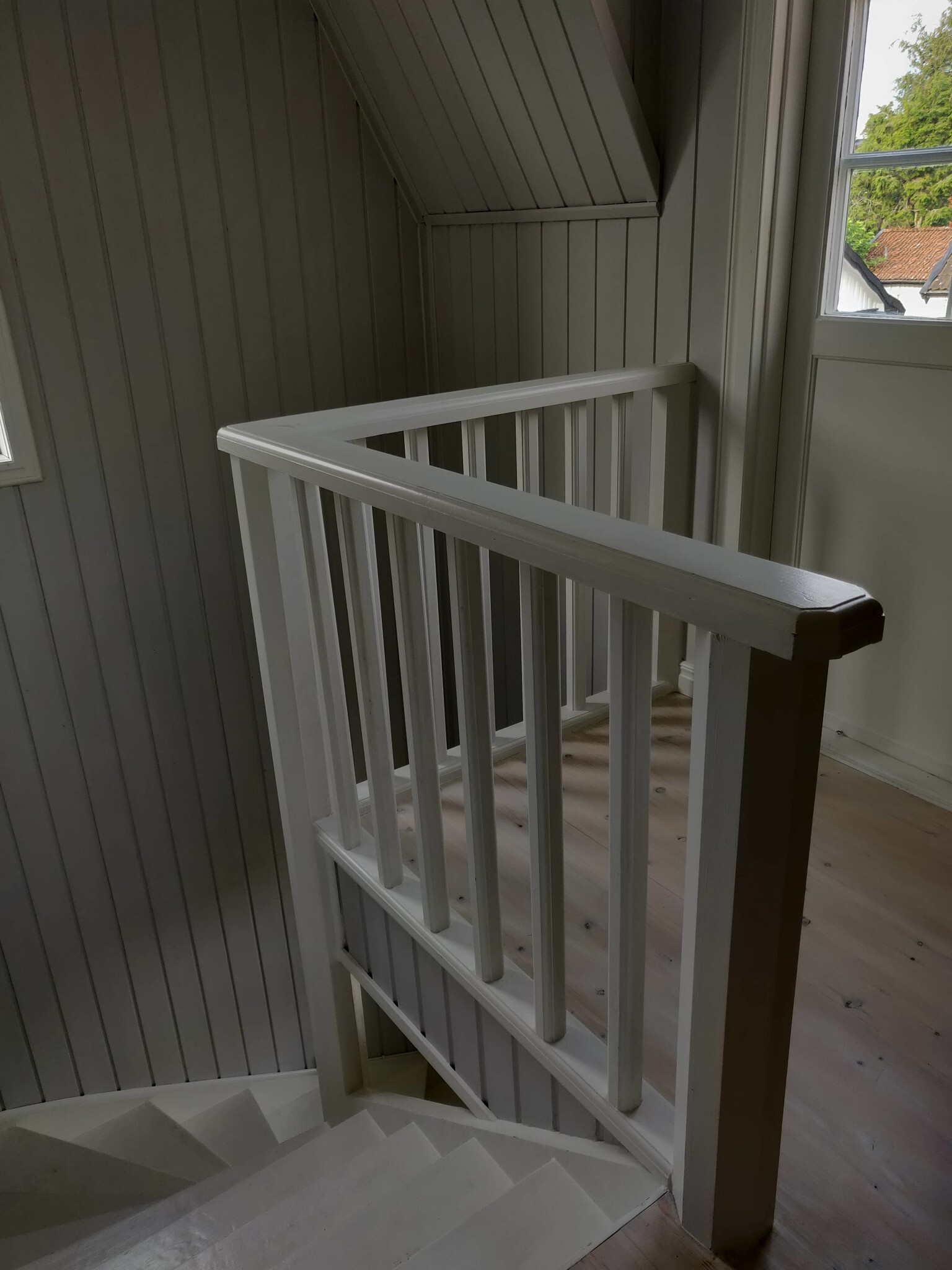

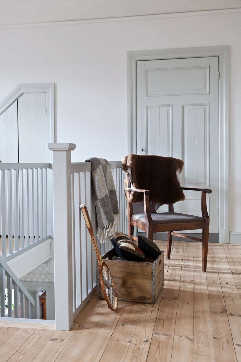

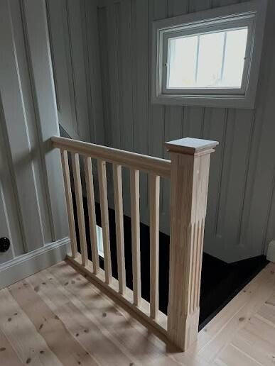

Jag har nog tänkt mig något liknande detta:
Exempel på typ hur vi tänkt oss

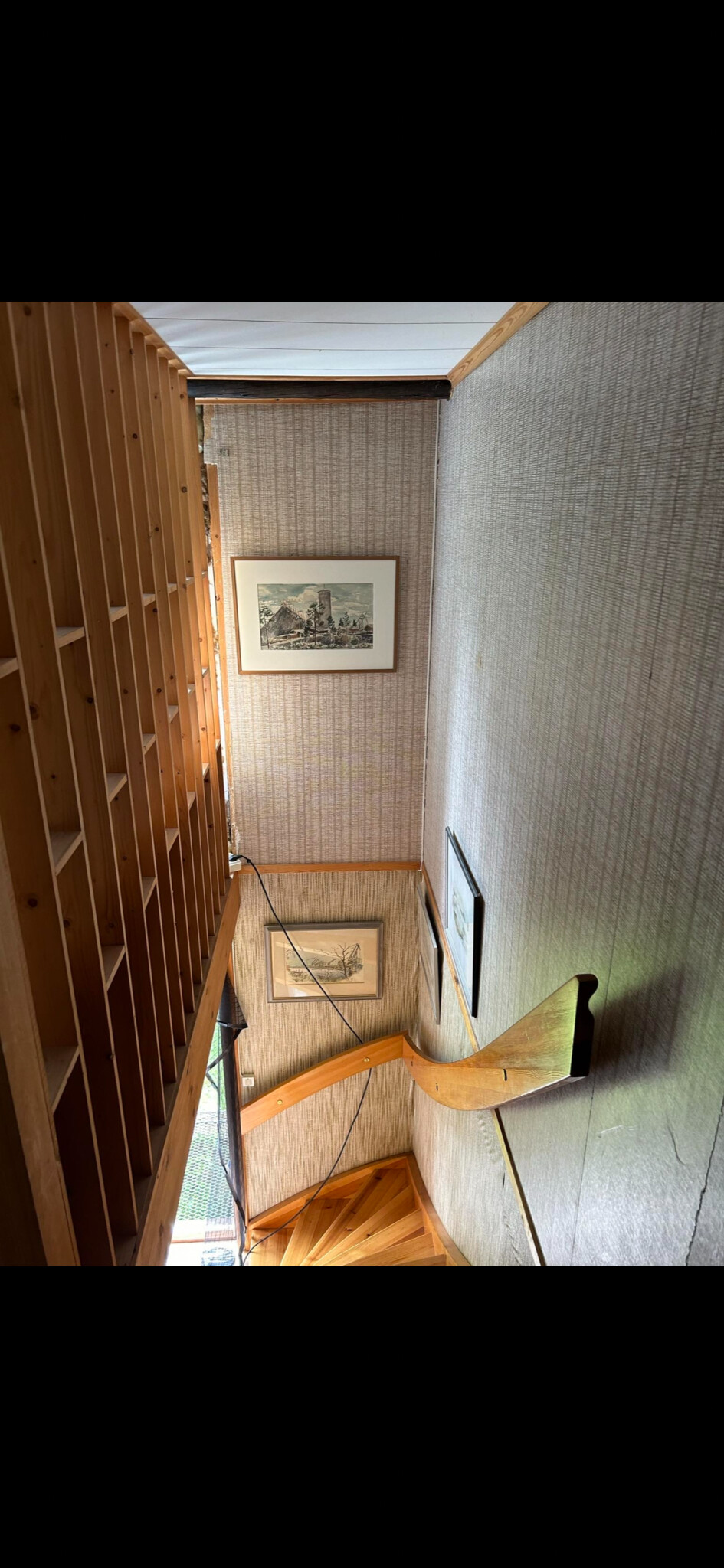

Här är en bild på hur det ser ut (detta är dock vid visning av huset så alla ytskikt på väg att göras om)😅
Men här ser man hur det ser ut från trappans håll

Vi har ett räcke väldigt likt den här bilden, alltså fäst i vägg på ena sidan och stolpe fäst i golvbjälklaget på andra sidan. Eller rättare sagt, hela underliggaren på räcket är skruvat ned i golvbjälklaget. Trots kraftig föränkring i bjälklaget är sidan med den "fria stolpen" något vobblig. Inget du tänker på när du stödjer dig mot räcket men jag skulle heller inte lita på att det håller om du tjurrusar rätt in i det. Så, det beror väl på hur stabilt du vill att räcker ska sitta. Hade vårt räcke inte varit förankrat i väggen på ena sidan misstänker jag att det skulle upplevas för vobbligt så jag hade satsat på att på något sätt försöka förankra det i vägg. Stolpe upp till tak förstår jag verkligen att du vill undvika av estetiska anledingar.
Du har inget snickeri i närheten du kan prata med? Det bör gå få till en tillräckligt snygg avväxling så att det går att förankra i vägg med lite klurande.

Ja, det känns som att hur väl man än förankrar i golvet blir det inte en tillräckligt stabil konstruktion.
Jag får helt enkelt kolla med någon snickare i trakten. Känns dock surt att behöva betala omkring 6-10 tusen för att någon annan gör jobbet istället för att kunna lösa det själv.
