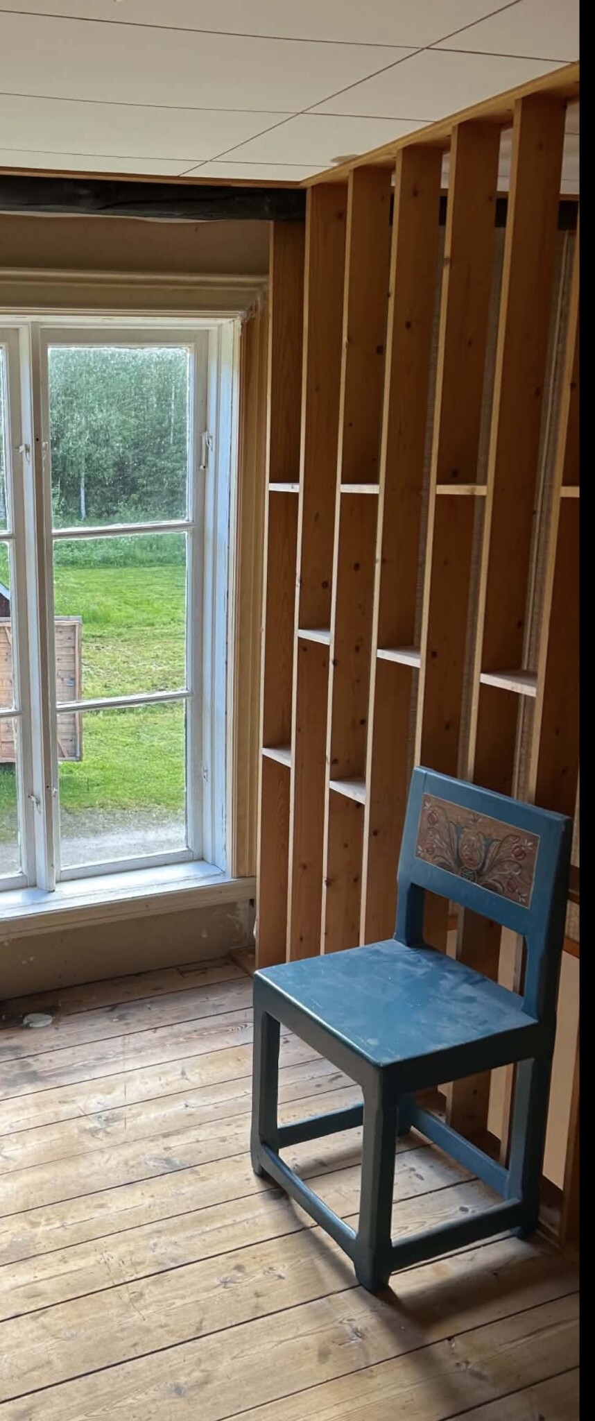

Hej! Vi har ett lite udda problem i torpet vi skulle behöva hjälp att klura ut. Någon gång för ett antal årtionden sedan satte någon upp denna spjälvägg mellan övre hall och trappen. Som synes på bilden sitter väggen efter samma linje som fönsterfodret på fönstrets högra sida.
Vi vill ta bort denna spjälvägg och istället bygga ett tidstypiskt (någorlunda) trappräcke i trä, men eftersom det inte går att fästa
i väggen pga fönstret sitter där så vet vi inte hur vi ska göra. Räcker det att skruva fast spjälor/stolpar i en underliggare som sedan skruvas fast i golvet?
Eller måste det vara en stolpe upp i taket också ( något vi helst skulle slippa pga estetiska skäl)?
  • Spjälvägg vid fönster i hus med trägolv, blå stol står bredvid.

Är det verkligen ingen som har någon idé eller erfarenhet av liknande problem?
Stolpe upp till tak, enkelt och stabilit.
Ok. Vill som sagt undvika stolpe till varje pris av estetiska skäl. Hur instabilt blir det om man enbart fäster i golv (vägg är ju uteslutet eftersom fönstret är där)?
Och OM stolpe: räcker det med en stolpe vid trappavsatsen? Eftersom stolpe framför fönstret också är uteslutet
Hur långt blir räcket?
Ta upp hål i golv fästa stoloe i bjälklag.

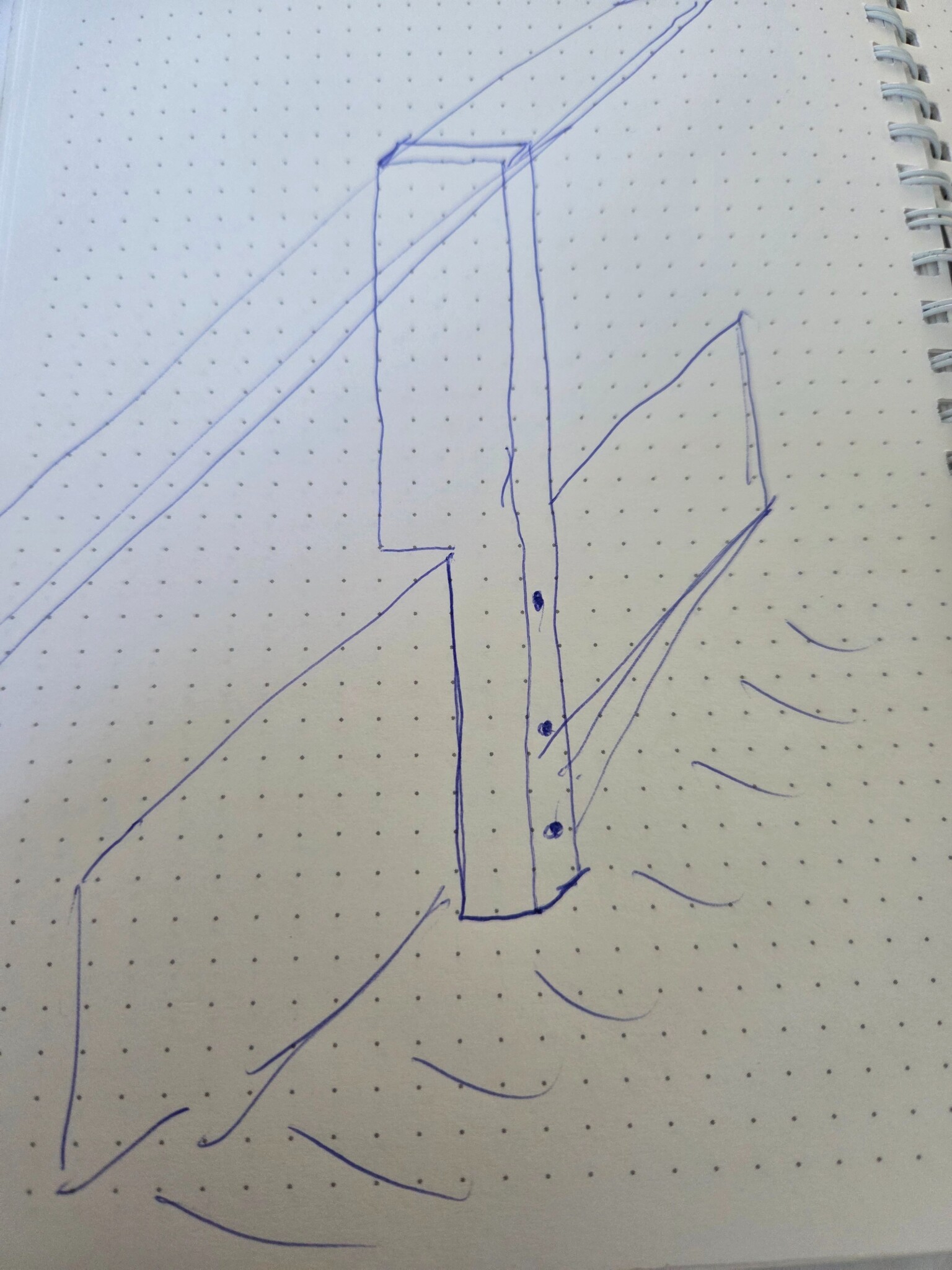

Ritad bild av ett konstruktionsdetalj med två bärande balkar i vinkel, fäst med skruvar, på ett rutigt papper.
B Bollo skrev:
Förklara gärna skissen för en morgontrött hjärna
Du gör stolpar som den I mitten av bilden.fäster dem i valvet å gör en överliggande bräda sen får din fantasi fixa resten...
Ok, du tänker att jag istället för att fästa stolparna ner i golvet fäster dom i utsidan av avsatsens kant?
Exakt så 👍
B Bollo skrev:
Exakt så 👍
Hm, får fundera! Blir ju inte det tidstypiska utseendet då🫣
MAn skulle kankse kunna tänka sig någon form av beslag i sidled som fäster räcket bredvid fönstret.
Tänk en vanlig (skitful) plåtvinkel, typ byggbeslag. Men som man gör i snyggare material och utformning.
