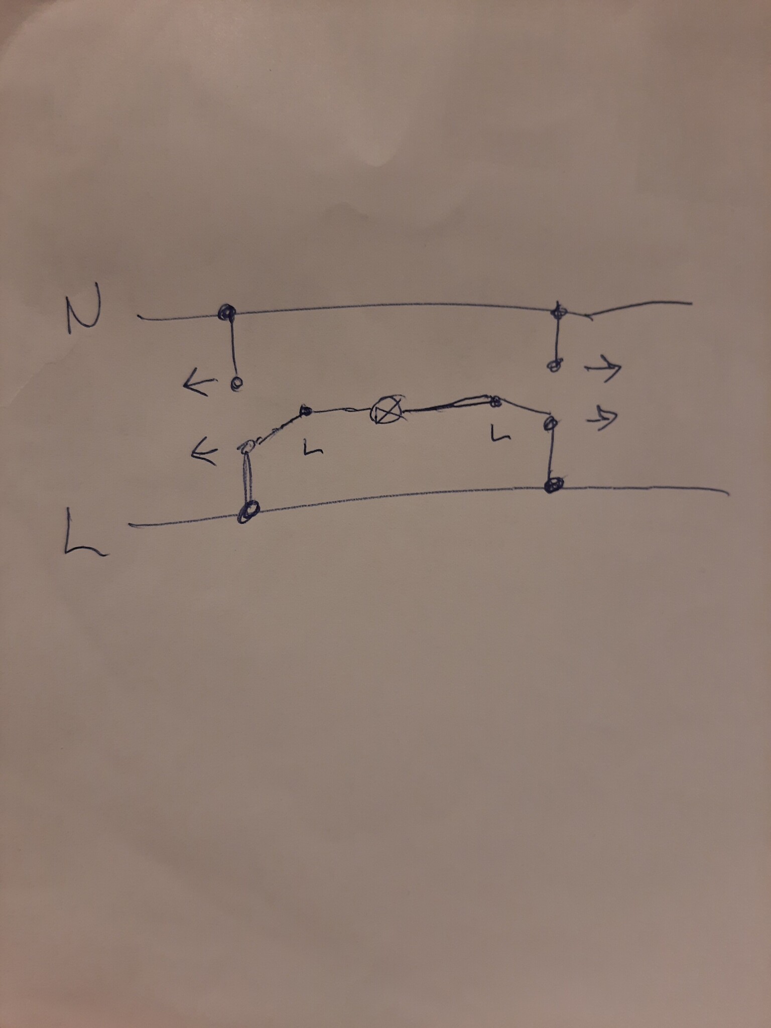

Du ska nog inte vara så tvärsäker med att skriva så på ett forum. Den som finns på andra sidan texten kan vara av äldre sort än du själv. Och ha en hel del i ryggsäcken utöver vad du har. Har inte för avsikt att fabulera med något CV i stil med ditt, bara vara en enkel person och försöka hjälpa andra som kan ha undringar och ev problem i sina hus.E elmont skrev:
Uppsala-, Helsingborgs- eller ful-koppling är inte så bra. Men sparkoppling är helt ok 👍E elmont skrev:
För mig är Uppsala koppling lika med fulkoppling.E elmont skrev:Det var du som blandade in nolla i resonemanget, och nollan förekommer inte i en UPPSALA trappkoppling.
Och det är inga som helst problem med att använda moderna brytare vid UPPSALA koppling.
Menar du att UPPSALA är den koppling som har både fas och nolla i brytaren och växlar fas och nolla så är vi oense om vad som är UPPSALA.

Det är som det står i fluxio, nya modärna brytare har för korta avstånd i brytaren, Har själv sett en modern brytare som exploderat ( kunden bytt själv från Pello till modernt ) Det är bara gammla Pello och i dag vridströmbrytare som klarar att bryta på ett bra sätt. Långa avstånd mellan kontakterna. Sen hur det är med att bryta nollan om det finns en JFB uttalar jag mig inte om. Men skulle inte ge mig på att bryta nollan på en belysning.
Det enda problemet är det jag skrev i inlägg #23J jonaserik skrev:Det är som det står i fluxio, nya modärna brytare har för korta avstånd i brytaren, Har själv sett en modern brytare som exploderat ( kunden bytt själv från Pello till modernt ) Det är bara gammla Pello och i dag vridströmbrytare som klarar att bryta på ett bra sätt. Långa avstånd mellan kontakterna. Sen hur det är med att bryta nollan om det finns en JFB uttalar jag mig inte om. Men skulle inte ge mig på att bryta nollan på en belysning.

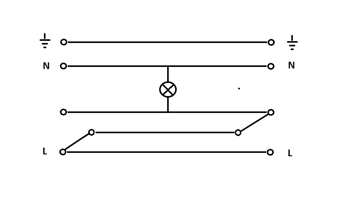

Vad tror du om sett min förklaring nedan,H hempularen skrev:Du har ingen lampa med i beskrivningen. Det skall alltsåp vara ett enda uttag i hela rummet? och det kommer inte ex. under en brytare?
Normalt så drar man en matning från centralen till em takdosa som då även åär kopplingsdosa. och där sitter lampan, eller ev. en av flera lampor. Från takdosan går man ned till väggbrytarna.
Det kan givetvis finnas skäål att göra på annat sätt, men om man har den bilden som huvudalternativ, och bara gör justeringar vid behov, så ligger man någotlunda rätt.
En trappomkopplare har 3 anslutningar. I ena änden av rummet har man fas till brytaren och två mellantrådar ut (oftast i samma rör). I andra änden har man en trappomkopplare med de två mellantrådarna in, och en tändtråd ut, som skall gå till lampan.
Men vill man ex. ha ett uttag under första brytaren, så drar man även nolla och jord dit och vidare ned till uttaget, fasen vidarekopplad från brytaren. Gör man likadant vid den andra trappomk. så krävs 3 extrta trådar i det röret, uttaget behöver fas, nolla och jord. Ger totalt 6 ledare i det röret. Och då har man problem, man vill inte ha mer än 5st FK 1,5 trådar i ett 16mm rör/slang. Det kan gå med 6 ledare, men det är väldigt svårt att få igenom, ofta omöjligt. Då får man antingen gå upp till 20mm rör/slang, eller ta till s.k "sparkoppling" för trappkopplingen, den sparar in en tråd.
