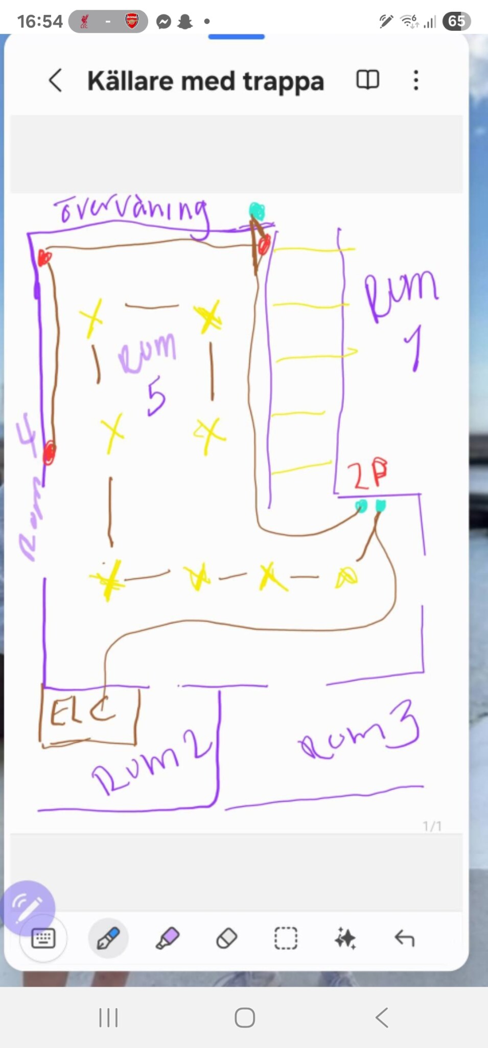

Är det godkänd dragning enligt följande
Ska dra kabeln i undertak men elektriker ska göra installationen i källare med trappa till övervåning och utanpåliggande kabel
1) Från central till strömbrytare trappkoppling nr1 - Antal ledare?
2) Sedan vidare från strömbrytare 1 till kopplingsdosa. - Antal ledare?
3) Från kopplingsdosan går man vidare till strömbrytare trappkoppling nr 2.
- Antal ledare ?
4) Även från kopplingsdosan går kabel till vägguttag. - Fas jord nolla
Hur många ledare behöver man till varje dragningspunkt för installationen?

Du har ingen lampa med i beskrivningen. Det skall alltsåp vara ett enda uttag i hela rummet? och det kommer inte ex. under en brytare?
Normalt så drar man en matning från centralen till em takdosa som då även åär kopplingsdosa. och där sitter lampan, eller ev. en av flera lampor. Från takdosan går man ned till väggbrytarna.
Det kan givetvis finnas skäål att göra på annat sätt, men om man har den bilden som huvudalternativ, och bara gör justeringar vid behov, så ligger man någotlunda rätt.
En trappomkopplare har 3 anslutningar. I ena änden av rummet har man fas till brytaren och två mellantrådar ut (oftast i samma rör). I andra änden har man en trappomkopplare med de två mellantrådarna in, och en tändtråd ut, som skall gå till lampan.
Men vill man ex. ha ett uttag under första brytaren, så drar man även nolla och jord dit och vidare ned till uttaget, fasen vidarekopplad från brytaren. Gör man likadant vid den andra trappomk. så krävs 3 extrta trådar i det röret, uttaget behöver fas, nolla och jord. Ger totalt 6 ledare i det röret. Och då har man problem, man vill inte ha mer än 5st FK 1,5 trådar i ett 16mm rör/slang. Det kan gå med 6 ledare, men det är väldigt svårt att få igenom, ofta omöjligt. Då får man antingen gå upp till 20mm rör/slang, eller ta till s.k "sparkoppling" för trappkopplingen, den sparar in en tråd.

De där ritningarna behöver nog en teceknförklaring.

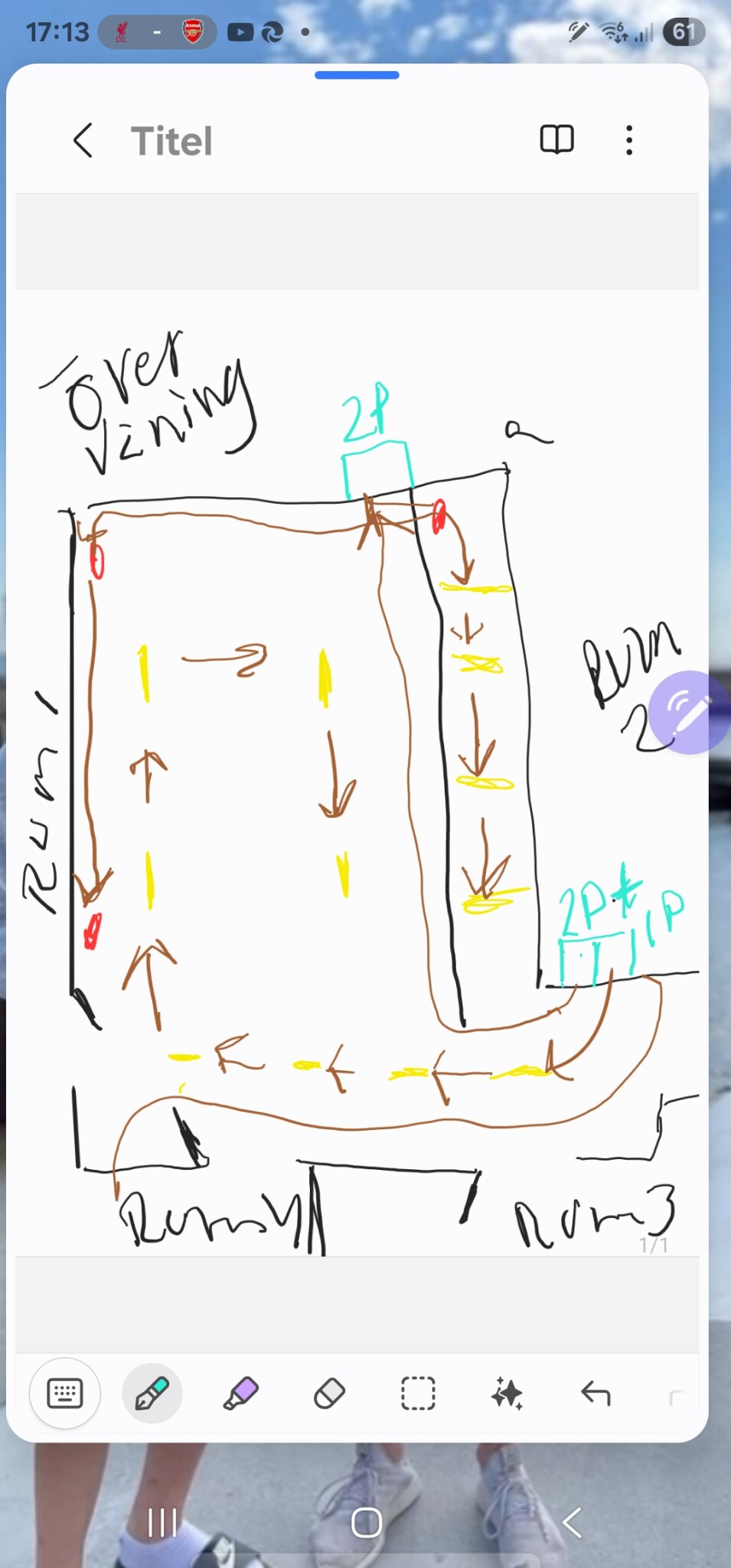

Ritningen är kanske inte så tydlig
Rum 2 Matning (Brun ) som är EKK5G 1.5 från elcentralen till strömställare 1 som är 2P
Från strömställaren nr 1 (ljus blå) så går 1 EKK5 1.5 till kopplingsdosa under trappan.
Från kopplingsdosan går EKK 5 1.5 till strömbrytare ( ljusblå ) nr 2 som är på övervåningen
som ska kopplas ihop med ledlist under trappstegen
Från kopplingsdosan går EKK5G 1.5 till vägguttag (röd punkter ) utanpåliggande.
Från Strömställare nr 1 går x antal ledare 1.5 till spotlights (gula kryssen 8st ) i taket
där mellan alla spotlights 2 ledare RGB.
Funkar detta?
