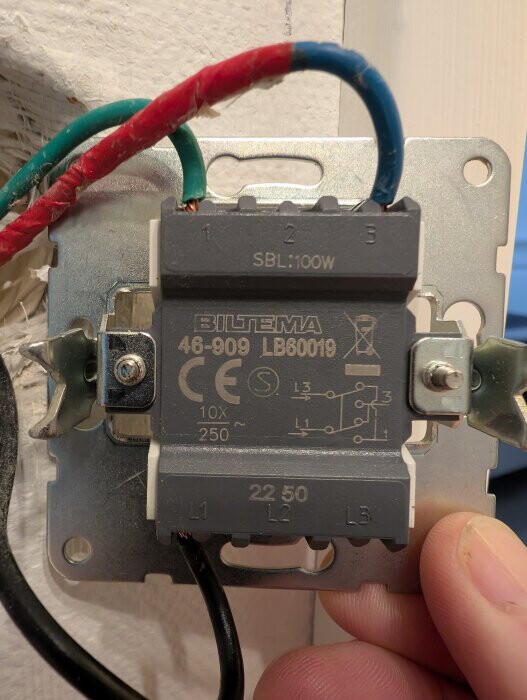

nisse123 nisse123 skrev:
På de brytare du har så med vanlig trappkoppling så är det Fas in på L1, sedan är det 2 mellantrådar ut från 1 & 3, på första brytaren, på den andra brytaren så är det 2 mellantrådar in på 1 & 3, sedan en tändtråd ut från L1.
På en sparkoppling är det Fas in på 1, på bägge brytarna, tändtråd in på 3, på bägge brytarna, och en mellantråd in på L1 mellan brytarna.
Tack för det🌞
Fungerar utmärkt nu.
Nu när jag fått prova på spar koppling så är det solklart med att jag hade fas i bägge brytare och samma färger. Blev himla bra till slut. Tackar 🎂

Det var inte på chans. Använde multimeter också.
Jag hade matning t båda svarta trådar. Båda gröna gick till lampa(tänd). Bara blå kvar. Stämde utmärkt m spar koppling.

1 svart, 1 grön, 1 blå i resp dosa.
Jo jag vet att man får vara försiktig m penna, använde även multimeter

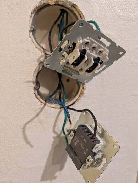

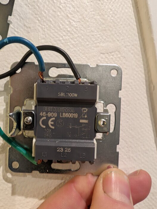

Är det den här bilden som inte kan ha 2st svarta matningar? Eller vad syftar du på ?
Två eluttag med kablar lossnade från väggen, med synliga svarta och gröna kablar i en dubbel eldoscentral.
Det var den enda bild som ursprungligen fanns i inlägg 1 och där TS pratar om två svarta matningar.
Eftersom det är en sparkoppling så är det Fas i bägge dosorna, (alltså matning på 2 svarta trådar)
Så fattar jag TS inlägg i alla fall.
Elektrisk kopplingsenhet med svarta och blå kablar, märkt "Biltema 46-909 LB60019", fastsatt i vägg med skruvar.
Elektrisk sparkoppling med märkning Biltema 48-909 LB80019, ansluten med färgade kablar, monterad i väggdosa.

Det var 3 bilder först och text till och jag förklarade situationen efter hand det kom frågor och la till fler bilder senare.
