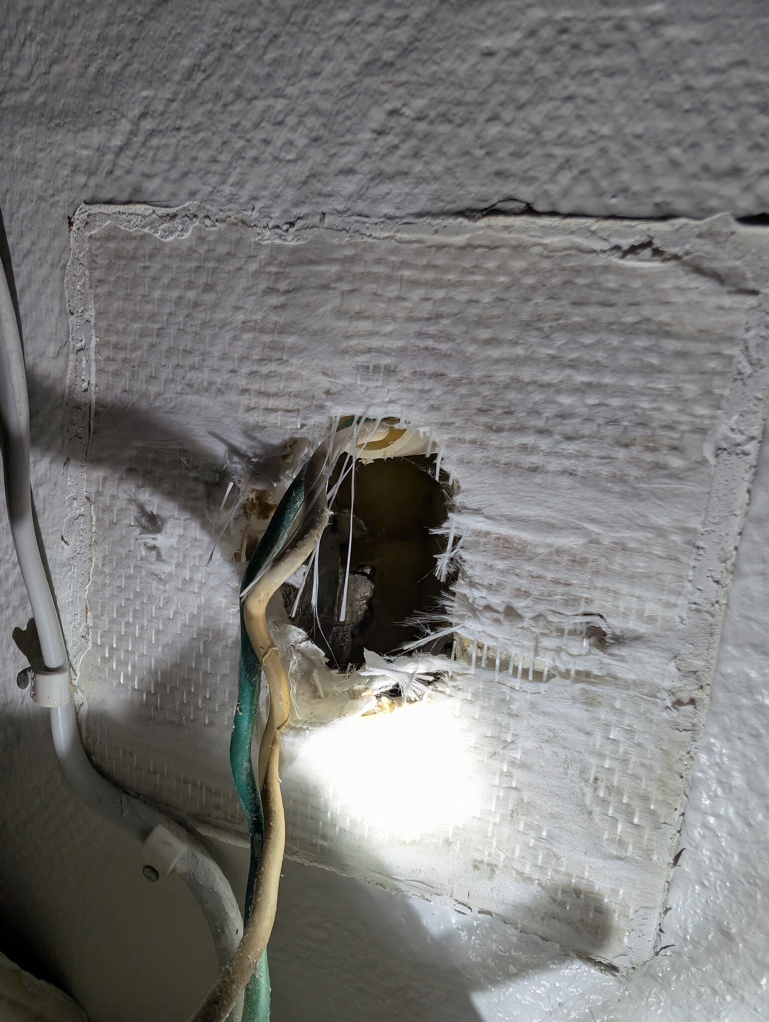

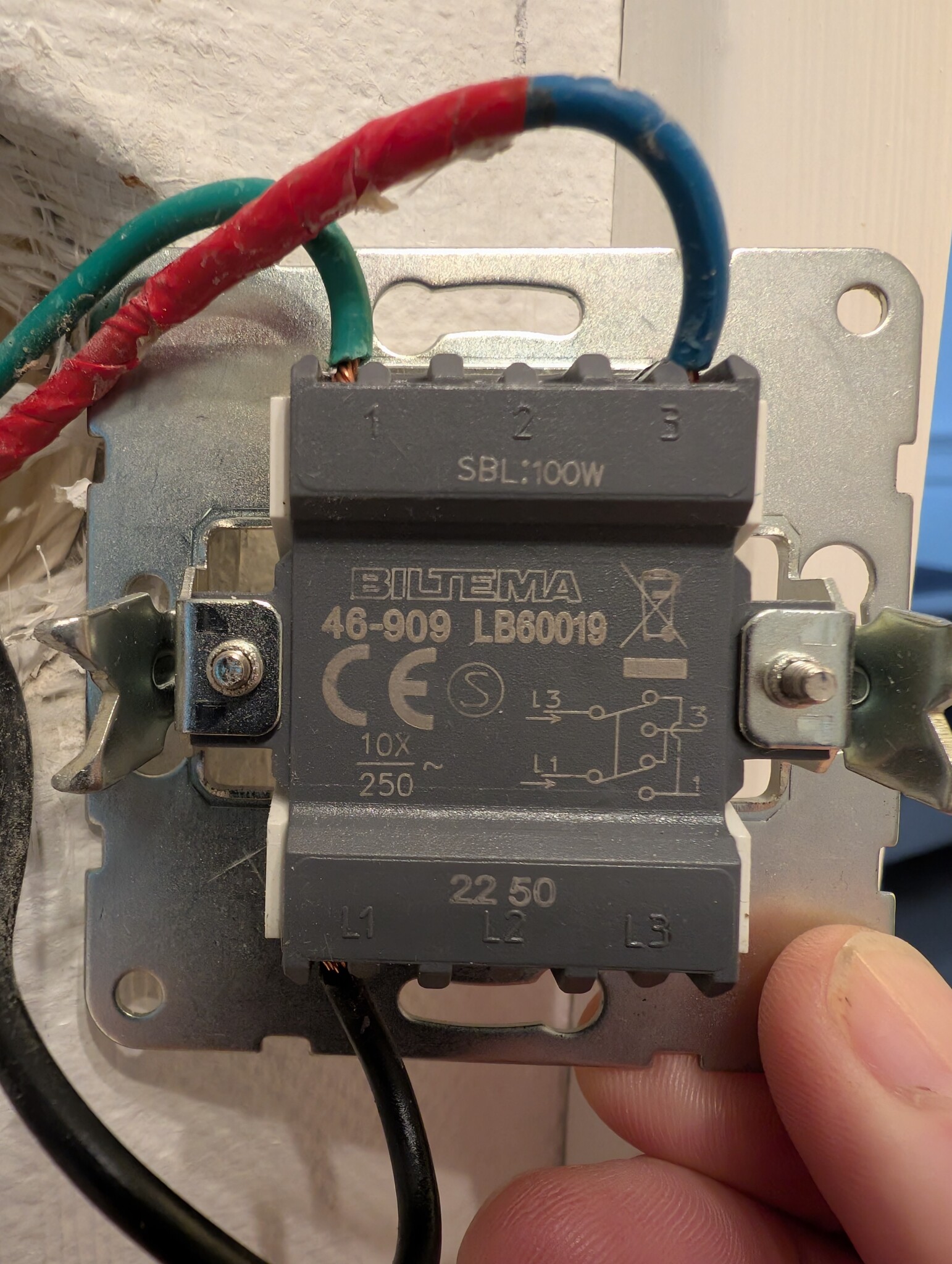

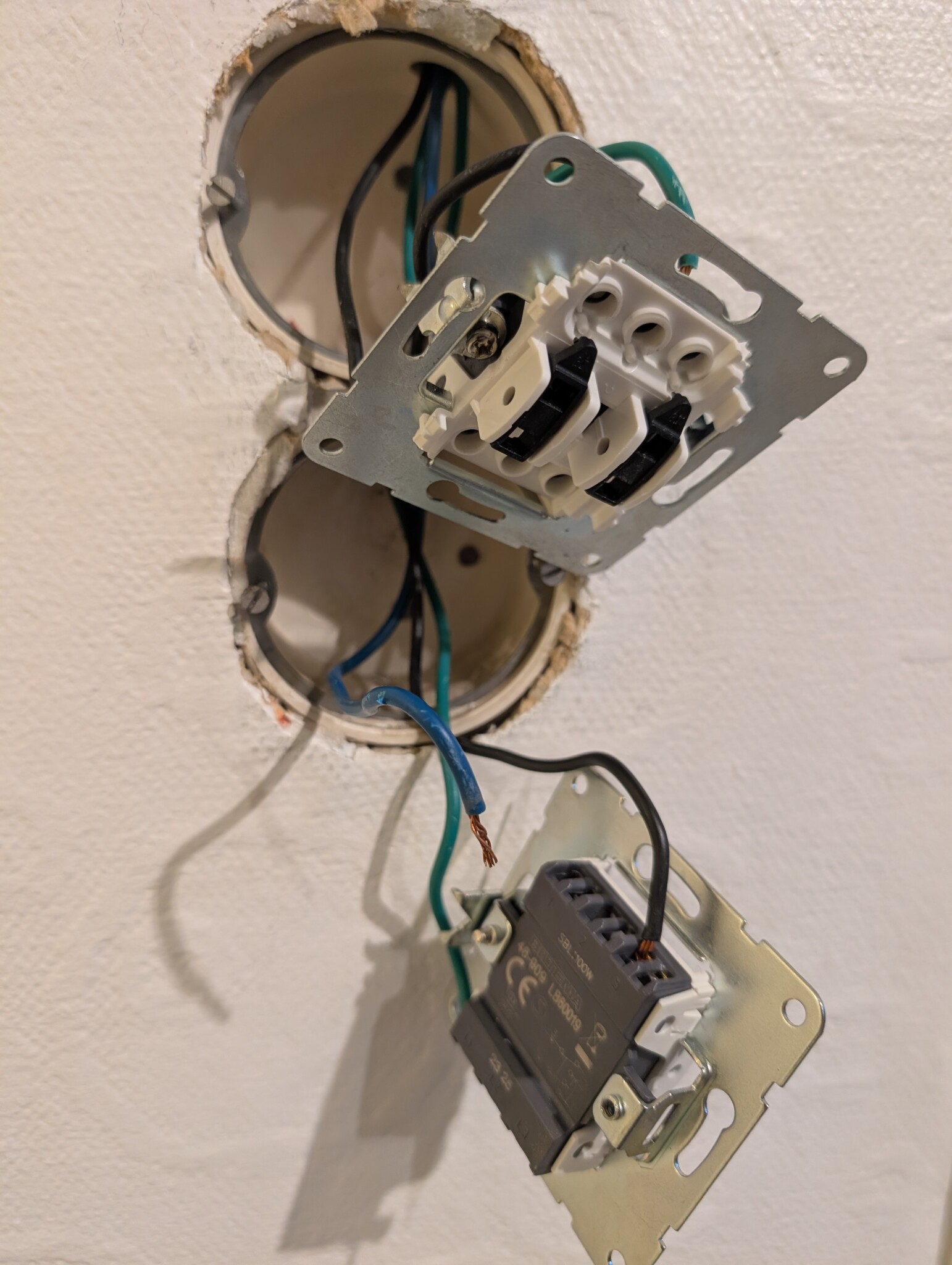

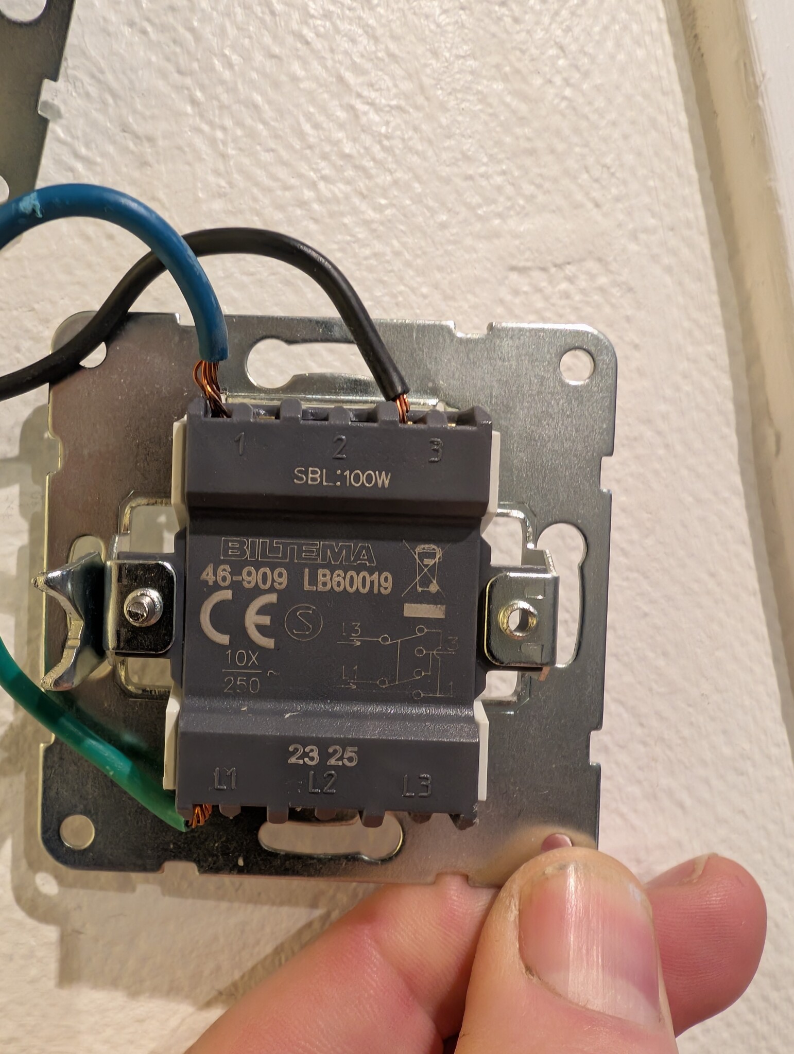

Brytarna matar hallbel nere o trapp bel.
Jag har identisk uppsättning trådar uppe o nere. Just nu är det matning på bägge svarta och får det inte att fungera oavsett hur jag kopplar.
Borde vara matning in i ena brytaren. 2 olika trådar som kommer in i nästa brytare och en tändtråd(grön hos mig) som går till lampor.
Vad ska jag göra?
Finns inga dosor uppe på väggen att titta i heller, huset från -64.
Kan ev flytta matning i brytare uppe till annan tråd på annan brytare i samma uttag. Bild 3

Vad ska jag göra?
Du ska ta reda på exakt vad varje ledare har för funktion och koppla in strömbrytarna korrekt från början.
Vill du ha hjälp får du till att börja med förklara historien. Vad utgick du ifrån? Vad visar bilden (edit: bilderna)? Vad VET du?
Att du har gröna och svarta ledare säger oss ingenting.
Eftersom du har två strömbrytare på bild så ska det finnas en fasledare här, en, inte två. Den behöver du identifiera.
Sedan ska det antingen finnas två mellantrådar eller en mellantråd och en tändtråd som hör till trappkopplingen.
Och så ska du ha en tändtråd till belysningen i hallen.
Du verkar ha rätt antal ledare till dosan, fast med ovanliga färger som inte säger någonting.

Båda bilderna på baksidan av strömbrytarna visar korsbrytare. Det är nog inte det du vill ha, även om de gå att använda som trappbrytare. Varför biltema??
Ja Biltema är inte top of the line.

Det ÄR matning på bägge svarta, fas.
Kommer alltså båda de två svarta ur samma rör till dosorna?
Hur var det kopplat innan?
kan ju vara en sparkoppling, då ska det kopplas annorlunda.

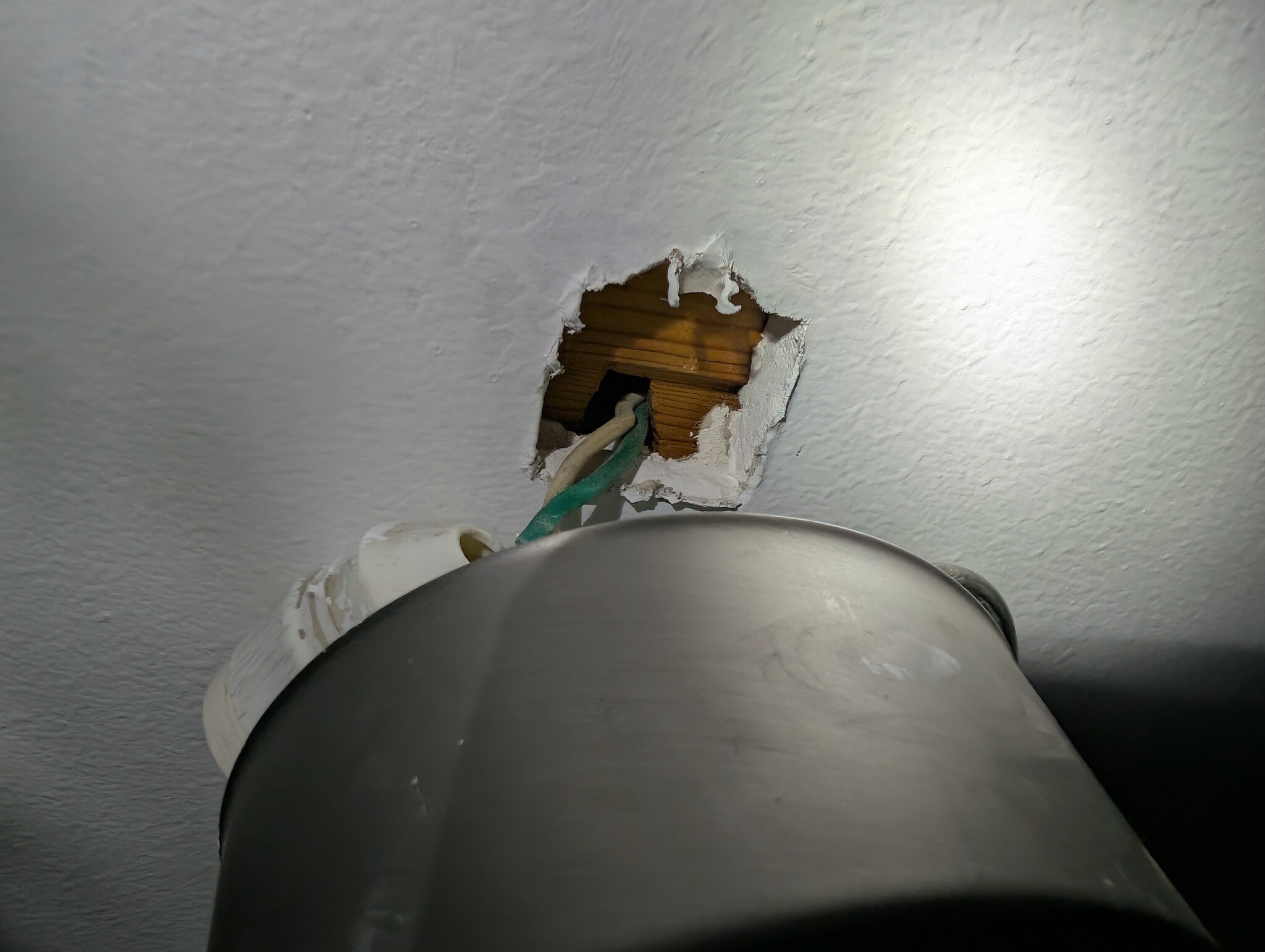

Det är helt omöjligt att det inte finns någon kopplingsdosa inblandad här. Ev. kan det vara en takdosa vid lampan.
Lampan behöver utöver sin tändtråd en neutral (nolla), och ev. skyddsjord, dessa har du inte vid brytarna, så någonstans finns det en dosa där tändtråden "förenas" med neutralen och går vidare till lampan.

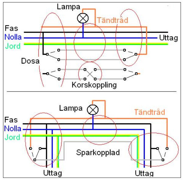

Vanlig trappkoppling & sparkoppling
Diagram över trappkoppling och sparkoppling, med markeringar för fas, nolla och jord, samt illustration av elinstallation med lampa och uttag.

Det är svart o grön
Om du verkligen har både fas och tändtråd vid samma bryter i en trappkoppling, så är dte en sparkoppling. Men det borde ändå bara varit EN fasledare till båda brytarna.
Om det inte är så att det drivs av två olika faser, från olika säkringar. Det skulel i så fall förklara varför man satt två brytare istället för dubbeltrapp.
Vi har det så hemma. Vid utbyggnad fick utbyggnaden "egen el", men på en ny vägg har vi brytare som styr en lampa som hör till den äldre delen av huset, och bredvid den en som styr en lampa i utbyggnaden. Det fick bli två separata brytare istället för en med två knappar.
