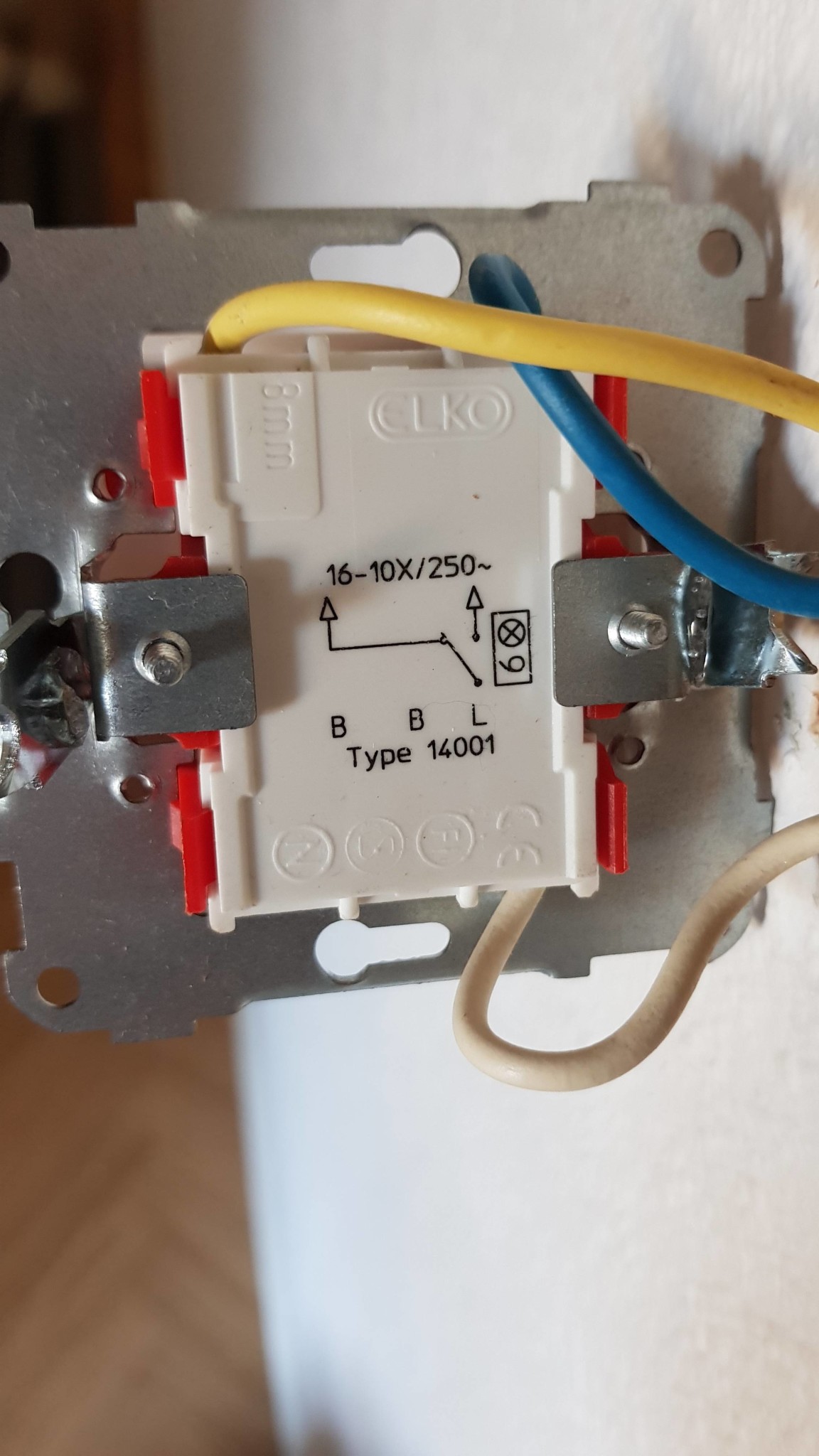

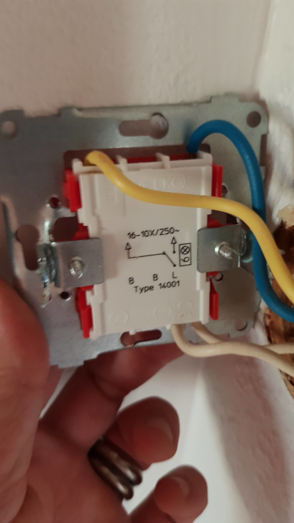

Hej har bytt strömbrytare i hela huset och det har gått smärtfritt förutom i hallen. Satte kablarna likadant som de satt i den gamla brytaren vilket funkade på de andra trapp ställena i huset, men i hallen vill det sig inte.
Vit är fas då den och en svart går vidare till eluttag nedanför. Skiftar jag på blå och gul i den ena brytare så går det att tända men inte släcka på den andra.
Finns inga kopplingsdosor och lampan som styrs har en gul och en svart ledare ut.
Blir inte klok på detta och har kollat på sparkopplingstråden men ej löst bekymmret ändå.

Bara en kontrollfråga: Det har alltså suttit en fungerande trappkoppling tidigare? Med just de trådar du nu försöker få det att fungera med?
OM det är så att just de här trådarna har fungerat i en trappkoppling. så kan det inte bli farligt med en ev. felkoppling nu.
Och om vi antar att dina observationer om färger stämmer. Vit = Fas, Gul = tändtråd.
Då har du en sparkoppling, där blå är mellantråd. Du kan då koppla de vita till en av pilarna på resp. omkopplare. De gula till den andra pilen på omkopplarna, och blå till L på resp. omkopplare.

Hmm... Det verkar mycket konstigt. Det måste finnas en kopplingsdosa någonstans på vägen eller så byter någon ledare färg i röret. Även om gul är tändtråd som hempularen beskriver ovan så måste den grenas av någonstans. Vad har du för utrustning för att mäta? Jag skulle börja med att mäta kontinuitet mellan de olika ledarna (t.ex. blå mot blå, så att det verkligen är samma ledare).
Kopplingsdosor kan vara övertapetserade eller i värsta fall inbyggda.
Principiellt tycker jag att man ska ha hela kretsen klart för sig innan man börjar koppla men i detta fall är det som hempularen beskriver relativt ofarligt om det har suttit en fungerande trappkoppling där innan.
När du säger att du satte kablarna likadant, menar du då att du satte dem i samma hål eller i samma funktion (som beskrivs av elschemat på brytaren)?

OK, jag satt just och skrev att jag kanske har fel. När jag läste att du skiftat gul o blå, och att det då fungerade på ena brytaren. Det får jag inte att gå ihop med gissningarna om vilken färg som är vad.
Jag började fundera över om du har en koppling som bryter nollan istället för fas? I så fall rätt grovt fel. Har du möjlighet att mäta?

Som sagt, det är bara en väldigt lös, inte helt genomtänkt hypotes, att det kanske är fel. jag får bara inte ihop detta att det blev någon skillnad om du bytte de två trådarna på resp. pil. På en av brytarna. Men jag har inte tänkt färdigt om det kan betyda att du har bruten nolla istället för bruten fas.
Är du säker på att det var det bytet du gjorde? För att byta mellan de två pilarna borde inte ge något resultat alls, oavsett om det är nollan som bryts, om jag tänker rätt. Enda skillnaden borde bli att lampan tänds när vippan är intryckt i sin övre ände, eller tvärtom.

Detta var inte svar på frågan, som var om du satte dem likadant på brytarna fysiskt eller om du följde elschemat.rsskaegg skrev:
Som sagt, även om det är en sparkoppling (som möjligen bryter nollan) så måste det finnas en kopplingsdosa någonstans, om det inte är så att du har två gula ledare vid lampan.
Försök reda ut hela kretsen så att du förstår den. Rita gärna på papper och posta bild här.

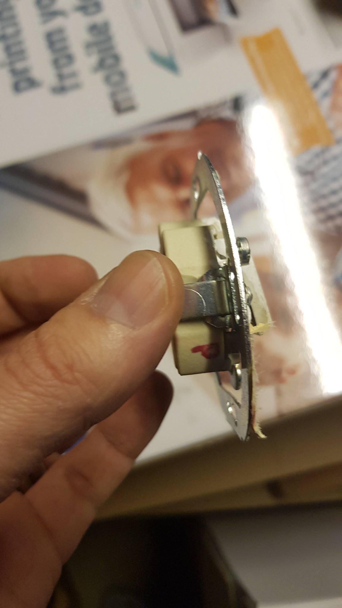

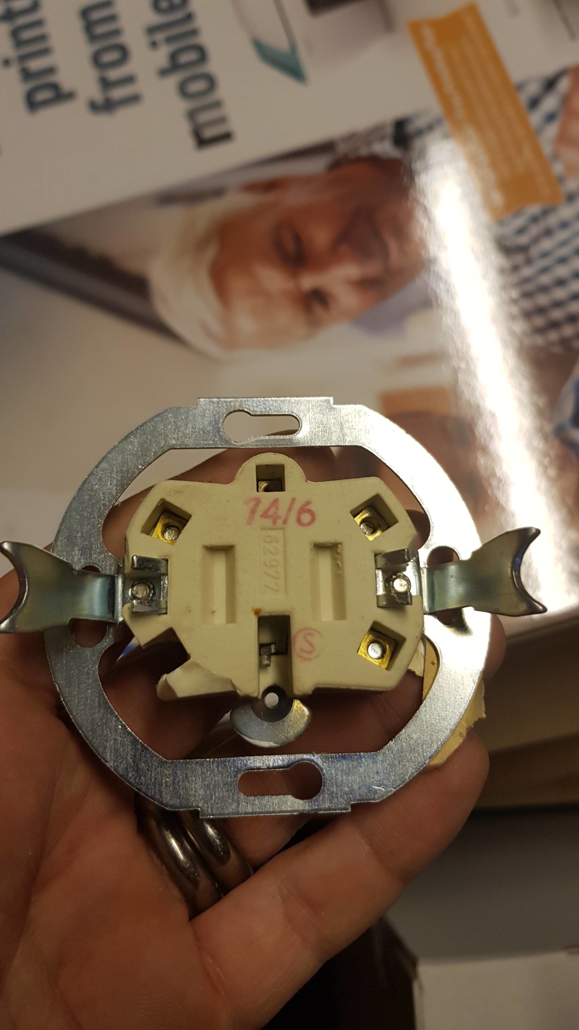

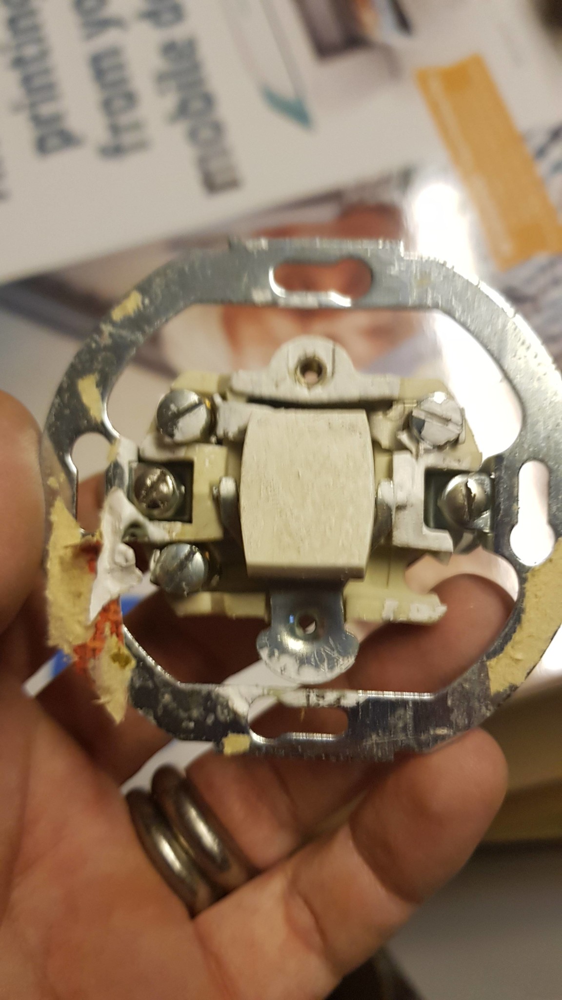

De två vita satt i "p" och gul ovanför och sen blå i den andra. Jag koppla då de vita i "L" och sen samma som ovan, fungerar dock inte.
Jag kan kika vidare imorgon och uppdatera om jag hittar någon gömd dosa. Gör jag inte det så får en expert ta över så det blir rätt.
