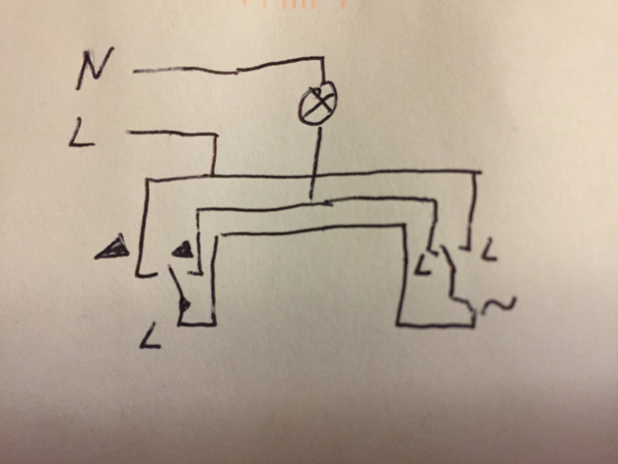

Ja förlåt.. Sparkoppling är det ja. Eventuellt.
Men om trappomkopplaren är matad "baklänges" och det när jag testade inte var någon skillnad på brun o svart på ingående på dimmern så är ju frågan vad jag missat...
Ok. Nu har jag kladdat på papper igen och jag tror att detta är så det är kopplat. Iaf blir funktionen det samma som det är nu.
Brun fas går in på omkopplarens ena pil och dimmerns L .
Svart går till lampa från L på omkopplare och från dimmerns fas-symbol.
Grå går mellan omkopplarens ena pil till dimmers ena L.
Då blir funktionen som jag beskriver det.
Problemet är att det inte hjälpte att byta plats på brun och svart på dimmer vilket i mina ögon borde löst problemet med att ena brytaren matar via den andra.

Byt plats på grå och svart på dimmern.
Edit: byt även plats på grå och svart i trappomkopplaren (om du utgår från ditt senaste inlägg nr17, men om du utgår från ditt orginalinlägg så ska du inte byta plats på trådarna i trappbrytaren).
Med andra ord följ min tes i inlägg 2.
Den tesen är sparkoppling.
Mellantråden (grå) ska gå mellan trappbrytarens L & dimmerns ~.
Fastrådarna ska gå in på trappbrytarens ena "pil ut" & dimmerns ena L.
Tändtrådarna ska gå mellan trappbrytarens andra "pil ut" & dimmerns andra L samt till lampan.
