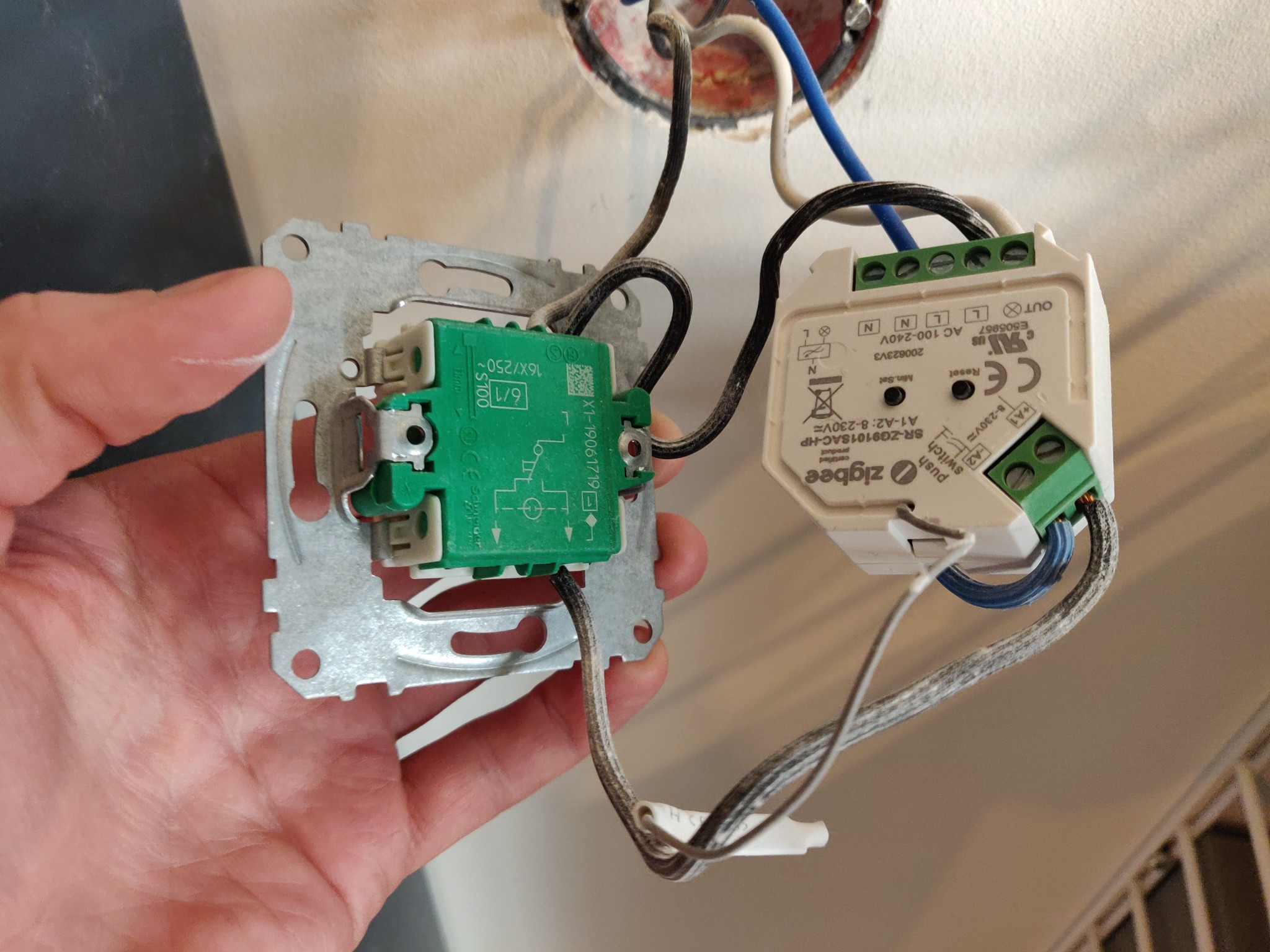

Har en fungerande dimmer med återfjädrande brytare installerad som jag nu även skulle vilja styra via en annan brytare. Vad behövs och hur kopplas detta? Nya brytarens placering är isf på samma säkringsgrupp två kopplingsdosor bort. Tänker jag helt fel eller fungerar det att dra tändtråden från nya brytaren till utgången på befintlig brytare?

Precis så. Man kopplar samtliga brytare parallellt, så man kan säga att man kopplar ihop alla styrtrådar.
