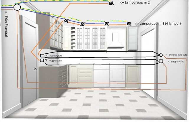

Håller på att totalrenovera köket men har fastnat lite på rör dragningen till belysningen då jag inte riktigt vet vad som fungerar.
Målet är att ha två lampgrupper.
Grupp nr 1: har fyra lampor (glödlampor) och den skall gå att tända och släcka på varsin sida om rummet och gärna ha dimmer funktion på ena sidan (eller båda om det hjälper).
Grupp nr 2: en enkel lampa som skall gå att tända och släcka på två varsin sida om rummet (vanlig trappbrytare).
Grupp nr 1 är det som stället till det för mig. Flera lampor, trappbrytare och dimmer. :S
Dimmern som jag har sett i andra poster på forumet som skall fungera (nu kanske elektrikerna som får sköta inkopplingen har någon annan modell, men jag tänkte dra rör och kabeln färdigt och vill gärna veta att det fungerar med en sådan lösning) är en Elko RS http://www.clasohlson.se/Product/Product.aspx?id=161164355 .
Har även gjort en simpel men förhoppningsvis bra kabeldragnings-karta :blushing:
Gjorde tänd-tråden orange istället för vit då vit syntes så dåligt på min bild.
Tacksam för hjälp, fungerar det inte med dimmer kombinerat med trappbrytare så måste jag fundera över knapplaceringar och rör dragning igen :O

I princip så är dte bara att köra som du ritat. Dimmern fungerar precis som en vanlig trappomkopplare när den bryter lampan. Du kan bara ha dimmer vid ena sidan (med en sådan dimmerlösning).
Man brukar tror jag dra brytledaren så att den går tillsammans med nolla och jord till lampan. Kan vara bättre att låta den komma tillbaka i röret från sista trappbrytaren och tillbaka upp till kopplingsdosan. Kopplingsdosan är lämpligen takdosan till en av lamporna.
Du kan ev. ha en dubbeltrapp på den sidan som inte har dimmer, men 2 separata dosor där du skall ha dimmer och brytare till andra lampan. kan också vara bra att tänka på att det inte bör vara mer än 5 trådar i varje rör, så till dubbeltrappen kan dte behövas dubbla rör eller ett 20mm rör.

Som Hempularen skriver. Dra matningen från centralen till takdosan. Dra därifrån ett 20 rör ner till båda dom ställen där du ska ha brytare/dimmers. Om det hade varit jag så hade jag satt en dubbeldosa på högra sidan med inkommande 20 rör och en enkeldosa på vänster sida med en dubbel-trapp. Sen hade jag haft en dosdimmer så jag kunnat dimmra på båda sidorna. Hur ska du lösa det med trafon? Dostrafo? Isf hade jag haft den i den högra och dosdimmer i den med dubbeltrappen (vänstra). VP2 dosor att rekommendera
Tackar er båda för svaren, inser ju att jag så klart inte drar tänd kabeln i ett ensamt rör till lampgrupperna. :blushing: Men huvudsaken för mig vad ju att kopplingen fungerar som jag ritat upp den. Sen satsar man ju på så få rör som möjligt men rätt dimension beroende på antal kabelPierre1981 skrev:Som Hempularen skriver. Dra matningen från centralen till takdosan. Dra därifrån ett 20 rör ner till båda dom ställen där du ska ha brytare/dimmers. Om det hade varit jag så hade jag satt en dubbeldosa på högra sidan med inkommande 20 rör och en enkeldosa på vänster sida med en dubbel-trapp. Sen hade jag haft en dosdimmer så jag kunnat dimmra på båda sidorna. Hur ska du lösa det med trafon? Dostrafo? Isf hade jag haft den i den högra och dosdimmer i den med dubbeltrappen (vänstra). VP2 dosor att rekommendera![]()
Lite osäker på om jag för en enkeldosa med dubbel-trapp på vänstra sidan eller två separata dosor.. jag får se. Gillar stora knappar
Men nu blev jag lite osäker på högra sidan, planen var ju att ha en ensam enkel-trapp i en apparatdosa (lampgrupp 2) och en dimmer med inbyggd trafo i en apparatdosa bredvid/åvanför, funkar inte det? Kan smälla dit en apparatdosa för dubbelgips om det underlättar... vet inte riktigt vad en VP2 dosa är.. efter lite goglande verkar det vara ett märke? extra djupa, flexibla studsar osv.. :blushing:
Dimmer med inbyggd trafo? Menar du trafo med inbyggd dimmer? Isf tror jag inte du få plats med den i en apparat-dosa. Normalt har man trafon rätt närma ljuspunkterna, typ i första hålet för downlighten. Eller där man inte överskrider 2m gränsen.

Om det är vanliga glödljus/230V du ska ha som downlights så behöver du ingen trafo.

På vänstra sidan kan jag väl bara behöva en vanlig trapp brytare. Men vad behövs på höger sida där dimmern skall sitta? Trafo eller inte? Någon speciell dimmer typ? eller räcker det med den jag länkade först, dimmer med trapp-funktion. För den måste ju ändå rymmas i en vanlig apparatdosa?tig3r skrev:
Som sagt är dina downlights 230V behöver du ingen trafo.
Den dimmern du länkade till fungerar då bra. Satt en dosa till varje trappkoppling på varsin sida och sätt dimmern på vilken sida du vill och en vanlig 1-pol/trapp på andra. Samma sak för den andra trappkopplingen, fast utan dimmer då.
Tycker ändå att du ska sätta en dubbeldosa på varsin sida sida och dra ett 20 rör från takdosan ner till dom.
Alltså, Matning in i takdosan, från takdosan ner med ett varsitt 20 rör till båda dubbeldosorna, sen ett 16 rör bort till dina downligts.
Dimmer du länkade till passa i en modern apparatdosa. Bäst är VP2 dosorna.

Om någon känner sig nyfiken så blev dragningen så här:
Fas tas från kopplingsdosa - till vänstersidas apparatdosor (trappbrytare), -därifrån går ett 20mm rör till högersida av rummet där det ska sitta två apparatdosor (trappbrytare+dimmer),- från dessa är tanken att tändkabel ska gå tillbaks till första kopplingsdosan via vänstersidas apparatdosor. 20mm röret kommer innehålla två tändkablar och 2x2 ledningar för trappbryarna. Så totalt 6st 1,5mm FK. Mellan vänstersidas apparatdosa och kopplingsdosan kommer det gå 2 tändkablar (retur som skall till lamporna tillsammans med nolla och jord från kopplingsdosan) samt fasen (den jag nämde aldra först) som går ner till brytarna.
Kanske låter omständligt och onödigt, men det blev så himla svårt att koordinera allt från första tak/lamp-dosan.
