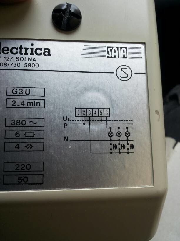

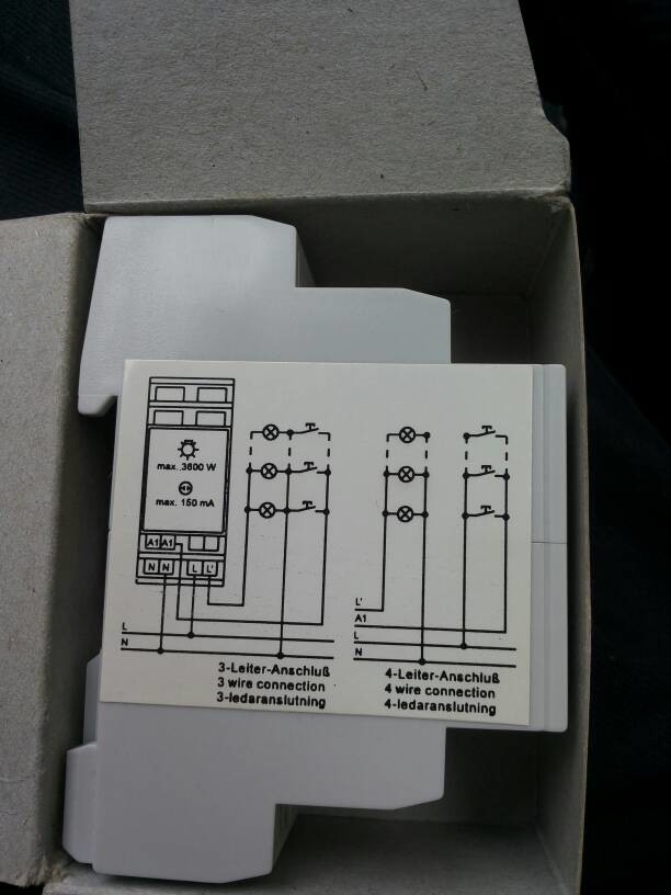

Har en gammal trappautomat som nu har lagt ner efter många års trogen tjänst. En efterträdare behövs...
Jag hittat en som verkar intresserad av arbetet
Frågan är dock om den nya passar för arbetet.
Här kommer först en bild på den gamla trotjänaren
Den nya
Vore tacksam för er hjälp med att kolla om den nya har de egenskaper som krävs

På papperet set det bra ut - tretrådsvarianten. Det som annars kan vara lurigt är vad ledarna består av, fas, noll, tändtråd etc.
