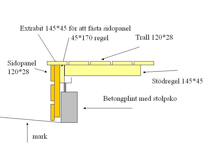

Min sista bärlina (längs bort från huset) hamande lite långt in på betongplinten (se skiss nedan) Detta gör att jag måste skarava med några extrabitar för att kunna lägga ett sista lager med trall. På dessa extrabitar tänkde jag fästa sidopanelen för att täcka hålen in under altanen. Detta tror jag inte är några problem men hur skall jag nu fästa trappan på ett bra sätt?
Om ni har bättre ideer på den beskrivna konstruktionen så tas dessa emot med glädje!
