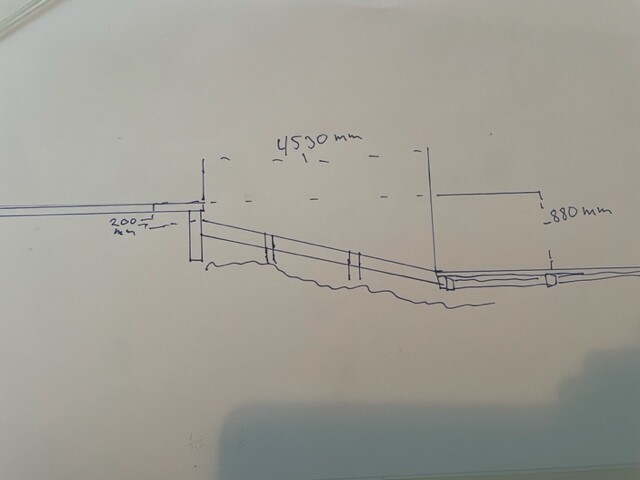

HJÄLP. Är jag dum i huvudet eller? Jag får inte till det. Trappan jag har tänkt är mellan ett pool-däck och en altan och höjdskillnaden är 88 cm och längden på trappan blir ca 453 cm. Jag hade tänkt att ha långa låga steg .. Typ 6 steg. När jag gjorde prototyper inser jag att det nedersta steget blir för högt och jag vet inte hur jag skall justera detta.
Min beräkning är att jag delar 88 /6 och då får jag ca 147 cm. Längden är 453 cm och detta delar jag på 6 vilket blir ca 75,5 cm långa steg. Hur jag än vrider och vänder på mina tal blir nedersta steget högre än de övriga stegen och höjdskillnaden motsvarar överliggarna. Eftersom altanen börjar vid den röda nollan på ritningen nedan så blir första stegen om man börjar vid den röda nollan 102+45 medan steg 2 blir -45+102+45. De övriga stegen blir alltså inte lika höga. Jag fattar inte hur jag skall få detta rätt. Och JA, jag är dum i huvudet.

Gissar att 45 är i mm? Dra bort 45 mm från totala höjdskillnaden innan du delar med antalet steg..? Eller tvärt om? Jag hänger inte riktigt med men det är sent.
Nyfniken och 1 till
Du ska inte börja vid den röda nollan du kluddat dit. Du har väl ett lock på altanen också? Du ska börja från den utmärkta nollpunkten på första steget på ritningen. Det är den som kommer i nivå med trallen.
Det blir fem steg förövrigt, inte sex.
Ludde Jakobsson och 1 till
Ska du ha sex steg så ska du dela med sju.

Tack för svaret. Jag bifogar en ritning. Jag har varit inne på detta men får inte till det i huvudet. Satt igår och lurade på om jag var tvungen att sänka reglarna men det måste ju bara vara matematiskt.. däremot får jag inte till det i alla fall känns det som.. Så här ser det ut. Skiss av konstruktion eller installation med måttangivelser i millimeter, ritad för hand på papper.
Så jag behöver alltså sänka bärlinan?

Tror jag tappar dig här någonstans. Jag vet ju hur långa trappan blir med de måtten jag redan har. Från toppen av den låga altanen till den övre altanen är det 4614,68 cm lång. Detta kan ju hypotenusan av 4530/880 vilket motsvarar just 4614,68.

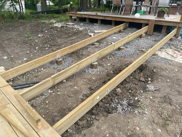

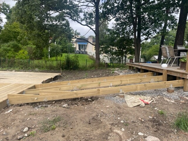

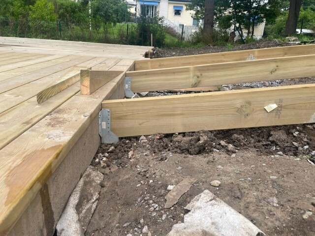

Uppskattar verkligen din hjälp. Här ser du även hur jag tänkte göra. Bitarna är dock bara test och kanske inte i helt rätt storlek. Trädäck under konstruktion, ojämn mark, byggmaterial, stolar, grönska i bakgrund, bostadshus.
Trädäck under konstruktion med träreglar, metallbeslag och jordig mark.
Grundläggning för däck med träbjälkar, stödben, grus och jord i trädgårdsområde.
