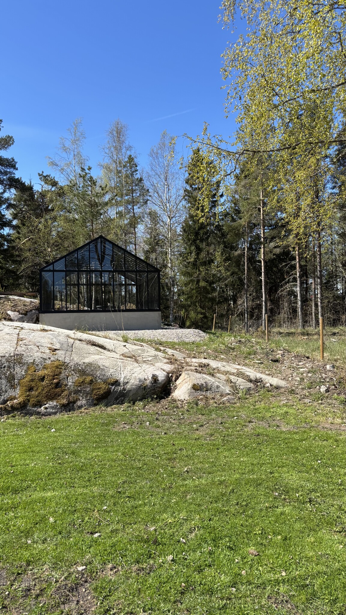

Försöker kommer på hur jag ska bygga en trappa upp till växthuset.
Någon som har byggt en trappa på en bergsslänt?
  • Växthus på en bergsslänt med grön gräsmatta i förgrunden, omgiven av skog.
En åsnetrappa längs staketet skulle kunna bli fint.
Bra tänkt. Ska se om lutningen tillåter.
Hur får fixerar man stegen i åsnetrappan?
Det är väl det som är det fina med åsnetrappor. Man gör det som funkar för varje steg. Första kanske man bara kan gräva ut för stoppet. Sedan kan man fästa med stål direkt i berget eller göra nån slags betong-lösning.
Jag hade inte gjort trappa där. Bättre med en stig mellan bergknallen och staketet. Och fördel att kunna köra skottkärra till växthuset.
jag har funderat på att grusa men är orolig för att det är för brant och att risken är att man halkar och att allt grus hamnar på gräsmattan
