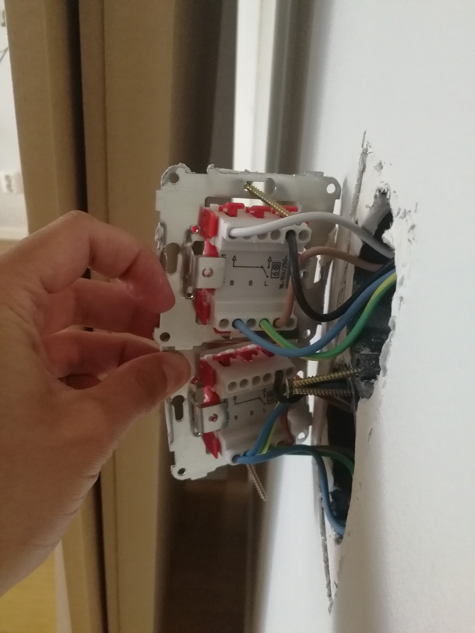

Hej, håller på att kika i vägguttagen för att förbereda eventuell dimmer, vill kolla först hur det är kopplat.
Uppsättningen är två väggbrytare som styr en taklampa. Första bilden (bild1) är en singel väggbrytare, finns vägguttag nedanför så fas går även vidare ned till den.

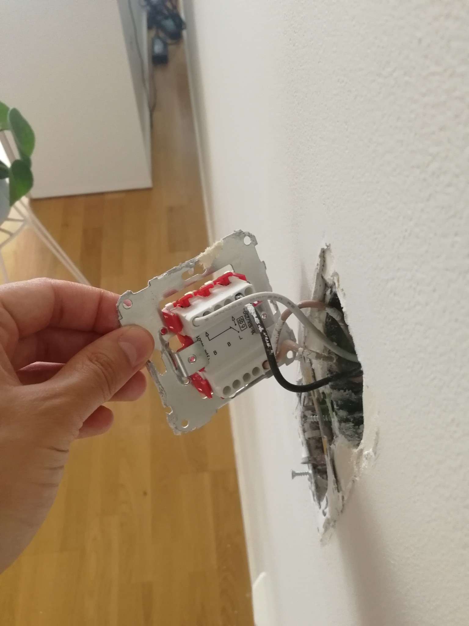

Andra bilden (bild2) visar två väggbrytare, det är den brytaren högst upp som styr samma knapp som i bild 1. Det är nog vidarkopplat från undre brytaren med L och N upp till övre brytaren.
Vad jag förstår är detta en sparkoppling. Vit är mellantråd, svart är tändning. Fas går på L.
Stämmer det att detta är en sparkoppling?

Vid sparkoppling går fasen in på ena pil ut, en obruten mellantråd ligger på P/L på brytaren, och tändtråden på andra pil ut.
elmont och 1 till
Ser ut som en "vanlig" trappkoppling i.o.m. att det troligtvis går in fas på L övre bilden.
Josf
Hmm, om det är en ordinarie trappkoppling så är brun på L (vid någon av dosorna) tändkabel? De på pil ut, svart och vit är mellankablar. Är det inte så vid vanlig trappkoppling?
Ja. Då du kan konstatera att du har en fas ansluten i brytaren på första bilden så vet du att den bruna ledaren som sitter på L i andra bilden är en tändtråd. Detta bör gå att bekräfta genom att dra lite i trådarna och ev titta i kopplingsdosor.
Om det är en dimmerpuck ni är ute efter så behöver den vanligen fas, nolla och tändtråd så då är det bara att leta upp en dosa som har dessa ledare, om det finns.
Josf
Aha, förstår, tack! Då behöver alltså en elektriker dra en fas till uttag i bild 2 om jag ska kunna mata en dimmer som behöver egen fas, korrekt?
