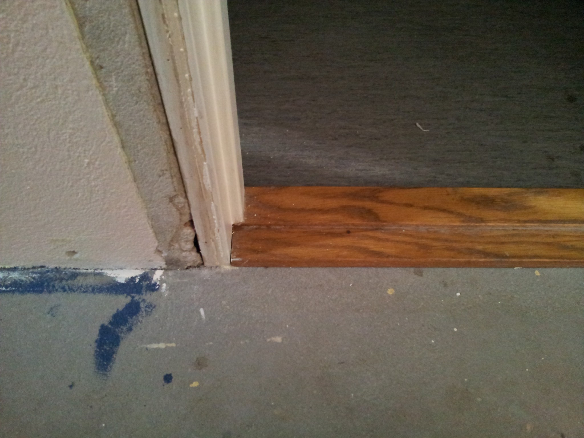

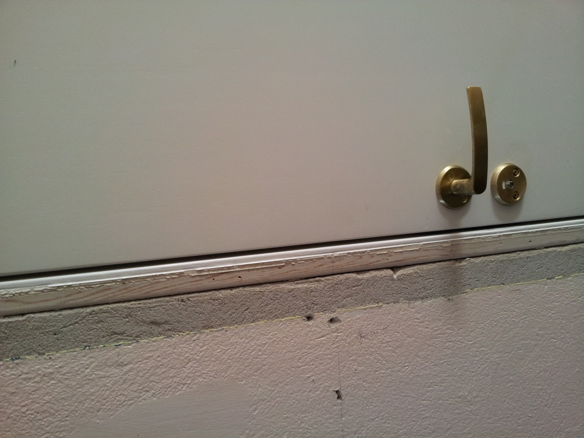

Snabbversion: Träpanel mot betong. Rev bort panelen. Upptäckte mögel. Tvättade. Något mer?
Har en källare med betongväggar. Försöker få bort allt organisk ifrån vägg och golv. Jag rev ner
träpanelerna och trägarderober i källaren för att jag fruktade fuktskador. Nästan hela väggen 10 cm upp från golv, all trä material som nuddade väggen hade svartliknande mögel. Möglen fanns mest på ytterväggen. Plastfärgen som dem har målat med verkar sitta kvar inga bubblor. Endast mögel ställen där trä mot vägg. Jag slängde all trä. Tvättade med mögeltvätt och ska installera luftrenare. Något mer jag borde göra? Avfuktaren visar fukthalt runt 60%-70%. Enl besiktningsmannen så var källaren en av dem torraste hon varit i. Lite rädd för att barnen ska få mögelallergi.

En liten mängd mögelsporer finns i luften alltid, det är det som gör att det börjar växa mögel där det är fuktigt. Det krävs större koncentrationer för att bli problem. Så om det inte växer något mögel och man har vädrat ut lokalen borde det inte vara något problem. - Jag är dock ingen mögelspecialist.
Så länge du kan se hela träkarmen och den inte är inbyggd, kan du se till att det inte växer mögel på den genom att underhålla träet, genom att måla och torka av. Att det kan finnas någon liten spor i kontaktytan mellan karmen och betongen, tror inte jag gör så mycket. Många äldre källare har trä i kontakt med betong, och det verkar inte vara något problem.
Fukt finns mest i ytterväggar, detta ser ut som en innervägg. Om du inte känner någon lukt av mögel nu vid karmen och det är en uppvärmd källare kommer det nog inte att bli något mögel där senare heller. Konstruktionen med trä mot betong är i och för sig inte säker, men jag skulle inte ta bort den. När du sätter tillbaka dörrfodren kan du lämna en liten luftspalt bakom ytterkanten så att det blir lite luftflöde, som tar bort alla risker för fukt bakom fodret.
