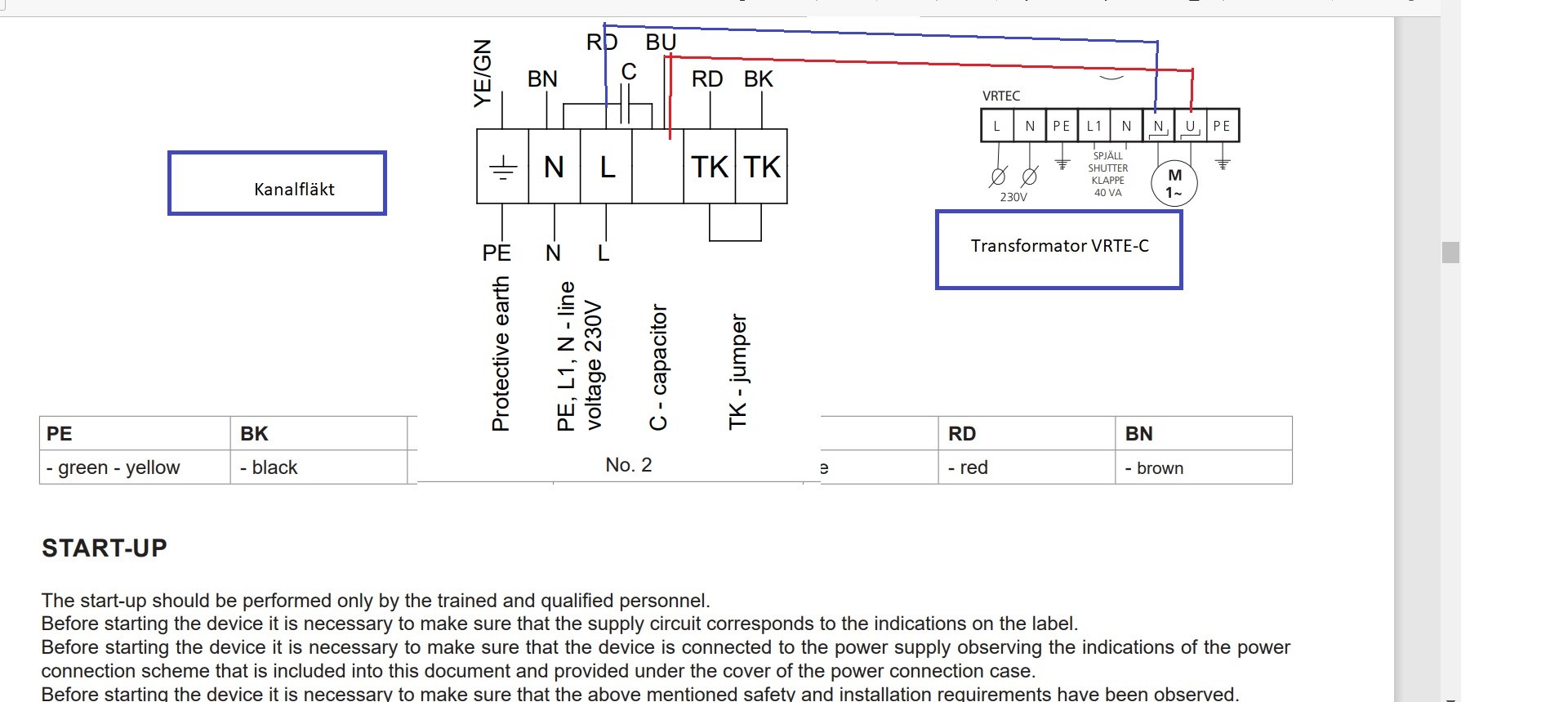

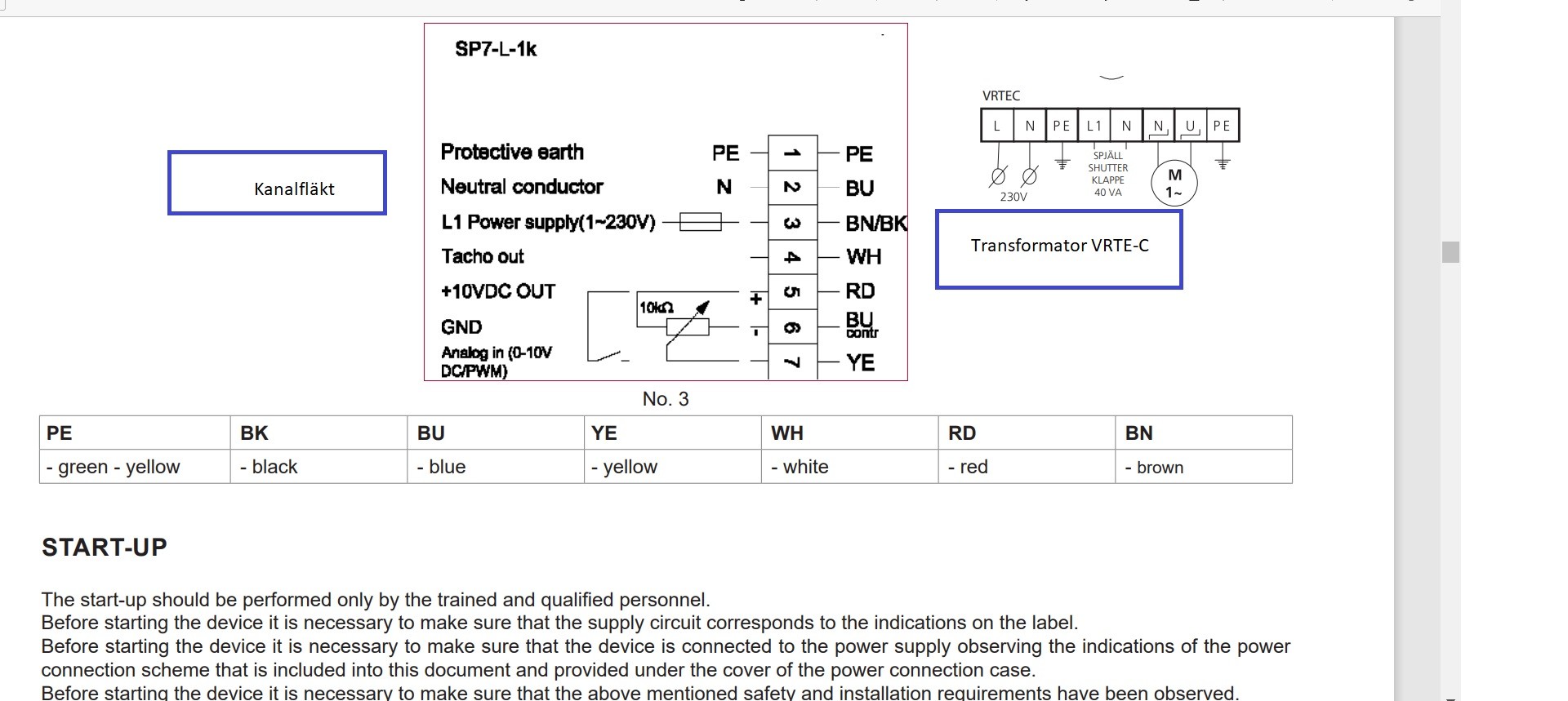

För första gången provar jag en AC fläkt annars kör jag med EC.
Kopplingschema finns i bilden nedan.
PDF länkar finns med för fläkt och transformator.
Fas, nolla och jord är dragna från samma kopplingsdosa både till fläkt och transformator. Från transformator går N och U till fläkten (N till BU och U till RD): Det finns en förmonterad resistans på fläkten mellan 5a och 6a vilket jag har tagit bort. Varför blir transformator varm? Har jag gjort nåt fel?

På sida 7 ser du de olika fläktmodellerna och vilket inkopplingsschema som ska användas.
Röd kopplas inte till U oavsett fläktmodell
RD & BU är ju en 10 Volts utgång, och där matar du på med 230 Volt från Transformatorn, klart att det brinner upp.
Du ska inte koppla in trafon, utan du ska ha en potentiometer om du vill styra hastigheten på fläkten.
Styrenheten i SP7 fläkten har säkert brunnit upp nu när du har kopplat in 230V där.
Sid 5 menar du?
Den har jag tagit med på bilden.

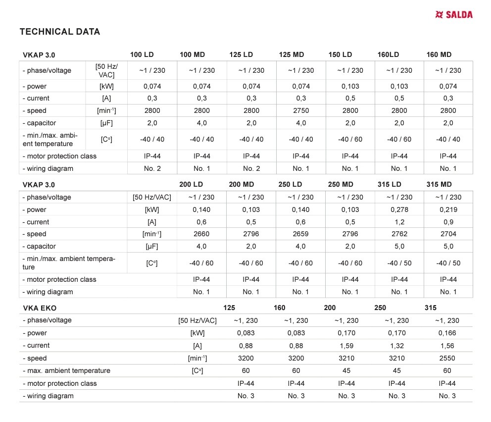

Teknisk data tabell för VKAP 3.0 och VKA EKO ventilationssystem, inkluderar specifikationer och kopplingsschema hänvisningar.
Där hittar du "wiring diagram", hänvisning till vilket kopplingsschema som ska användas
J
Det blir nr 2.
Den heter VKAP 125 LD 3,0
J
Enligt schema No.2 då blir det U till BU och N till RD.
Är det rätt nu då? om, ja varför transformator får två fas? En från dosan och en från fläkten.

Jag kopplade fel enligt schema No.3 sid 4 i första länken.
Nu blev jag upplyst om att det är schema No.2 som gäller.
Jag kan visst rita hur jag menar, vänta bara.

Här kommer den nya bilden:
Eltekniskt schema för anslutning av kanalfläkt och transformator med beteckningar och färgkoder.
blackarrow
J
Nej, det gick inte det heller!
Proppen gick på en gång.
Ringde en kompis som är elektriker. Han fick inte ihop det heller.
Det får bli en EC fläkt. Den här låter mycket oxå. Nu går det på högvarv utan transformator.
Blåser fint men låter dubbelt så mycket som andra EC fläkten.
Det kanske nåt fel med just transformator.
tommib
Kopplar du in både matning direkt till fläkten och via trafo? Varför har du ritat att du kopplar in trafon på motorsidan av plinten?
