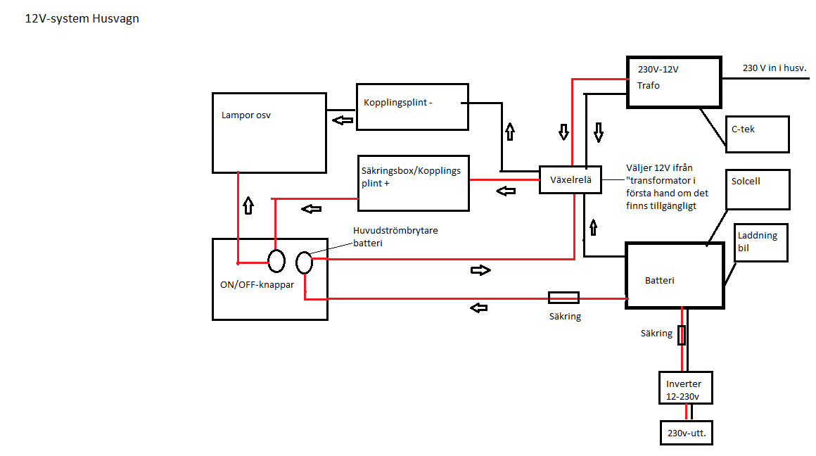

I väntan på att trafon kommer så skall jag försöka dra färdigt elsystemet. Gjorde en enkel skiss på hur jag tänkt det. Jag är novis på området så möjligtvis har jag tänkt helt fel men förslag och tillrättavisningar välkomnas gladeligen.
Sparsamt med synpunkter på mitt el-schema, förhoppningsvis för att det ser någorlunda ok ut.
Har dock en fundering gällande jordningen. Idag är det jordkabel ifrån 230v i elcentralen till chassit som går att se på sista bilden i mitt första inlägg. 12V delen är dock inte jordad i chassit, bör även 12v vara jordat i chassit eller räcker det med att minus-kabel är ansluten till minus på batteriet. Idag är inte minus-polen på batteriet jordat i chassit.
Hur tycker ni man lämpligast "förgrenar" vidare 12v +matning ut till de olika förbrukarna. Har tjuvkikat lite på en annan vagn och där hade man byglat varje säkring i säkringshållaren (https://www.biltema.se/bil---mc/elsystem/sakringar/sakringshallare-2000031352) dvs byglat från ena stiftet till nästa osv. Eller är det bättre att först koppla via en kopplingsplint för at få rätt antal matningar och sedan till en säkringshållare?
Någon som har synpunkt/förslag på om det går använda växelrelä så som jag tänkt i el-schemat för att styra att 12v ifrån 230v-transformatorn prioriteras?

Det du beställt och kallar transformator är egentligen som någon redan konstaterat ett switchat nätaggregat och jämfört med den gamla 14V AC transformatorn ett ordentligt fall frammåt i utveckling, om det stämmer att utspänningen går att justera lite grann så kan du med fördel ställa det på ca 13,8-14,2V DC(om det går att justera så mycket). Ditt prioriteringsrelä kan du koppla så det kopplar bort nätagget på 12V sidan när det inte finns 230V in. (Enklast görs det med ett relä med spole som klarar 230V AC och 20A kapacitet över reläkontakterna), då är du helt säker på att det inte kan gå nån liten backström som drar ur batteriet eller att det drar ur batteriet vid ev. fel på nätagget. Kopplar du på detta sätt tillåts nätagget att ladda batteriet om förbrukarna drar mindre än ca 20A och Ceteken kan läggas undan tills det är dags för vinterförvaring eller liknande. Nätagget är inte lämpligt för underhållsladdning, men när vagnen används och batteriet får jobba så är det minst lika bra på att ladda batteri som t.ex bilens generator. Tänk bara på att det kan vara olämpligt att ha batteriet i bodelen om det laddas när folk är där.
